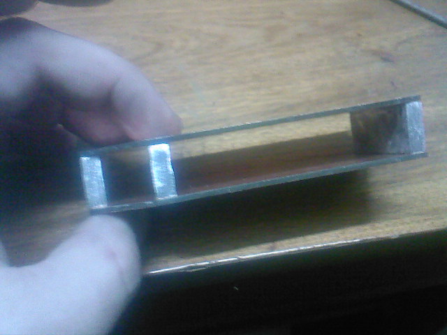

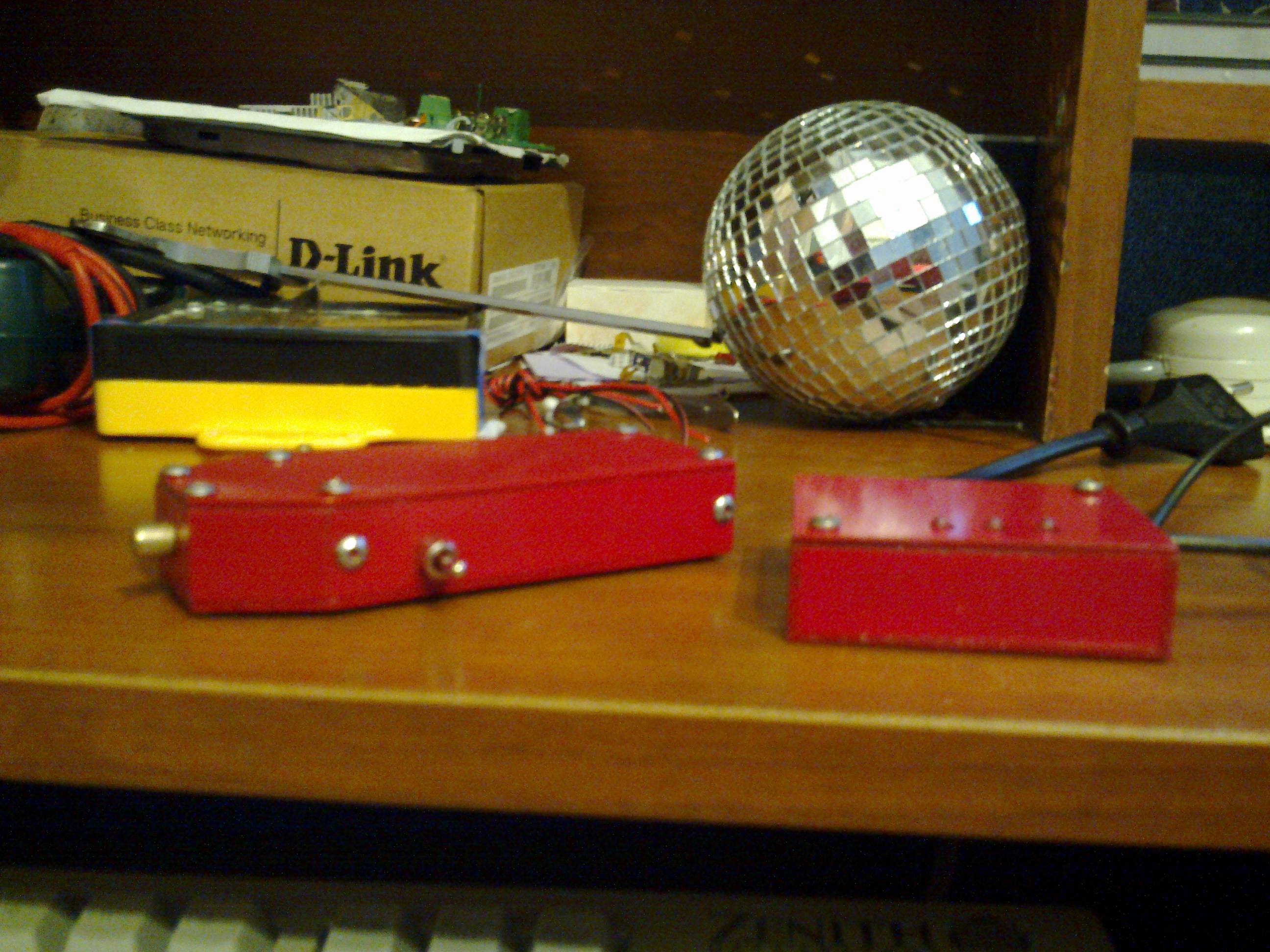

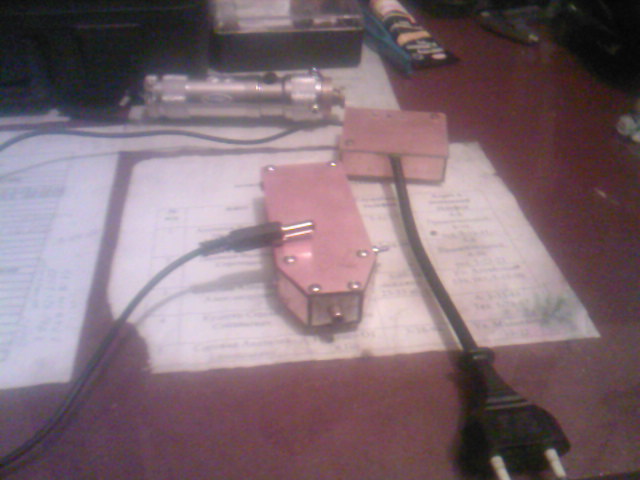

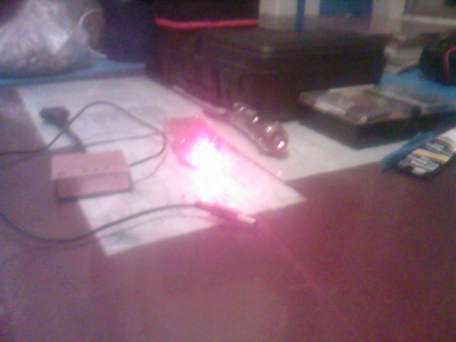

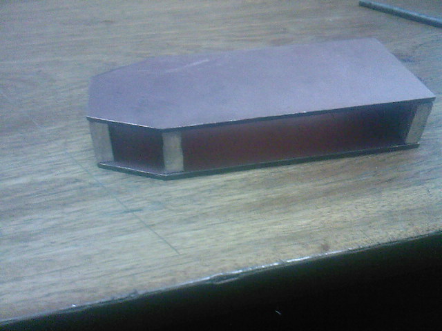

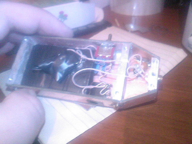

    кину сюда админы оценят и зальют куда надо.

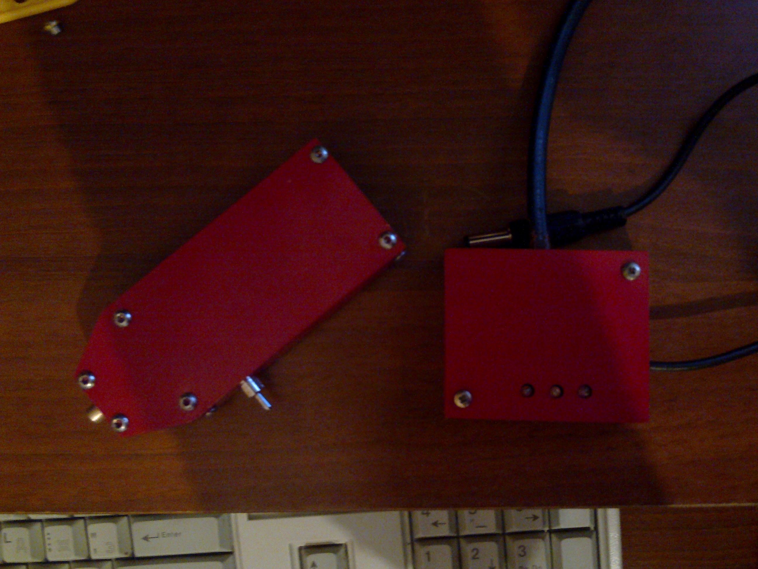

    собрал корпус из фольгированого текстолита двухсторонего.(заколебался надфилем обробатывать.) внутри 3 алюминевых пластины для прочности конструкций.акум литион от мобылы 3510i на 1500мА драивер пока первыи жду микрухи для него.колиматор от двухстволки.Рядом блок зарядки.переключатель работает в 3 положениях посередине выкл вперед работа ЛД назад зарядка.

    электроприводчик Пользователь
    ЛД из sony DW-Q28A посмотрел вроде как 16х тока даю 260мА,человек которому делаю ничего в этих мА не понемает поэтому сделал что-бы дольше проработал

    J_T Пользователь
    Не знаю, может у меня ассоциации неправильно в голове вырисовались , но красная прямоугольная коробочка очень напоминает почему то гробик( Похоронил ЛД :D А так нормально (наверно) %-)
  6. INFERION
    У меня тоже первая асоциация - гроб :). Стиль интересный, хоть и громоздкий.
  7. SviMik
    Молодец. А то от фонариков тошнит уже :)
    Только цвет неудачно выбрал... Но это уже мелочи :)
  8. электроприводчик
    да я как выпилил хотел прикальнуться нижнюю часть заузить тогда реально гробик получился бы потом в чорныи цвет крест и обрамление.Такои деваис готы бы с руками оторвали :D

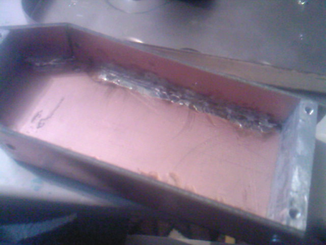

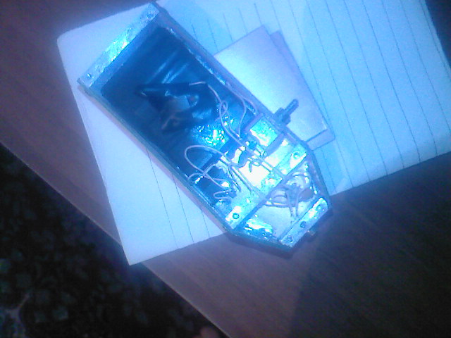

    скинул процесс создания
