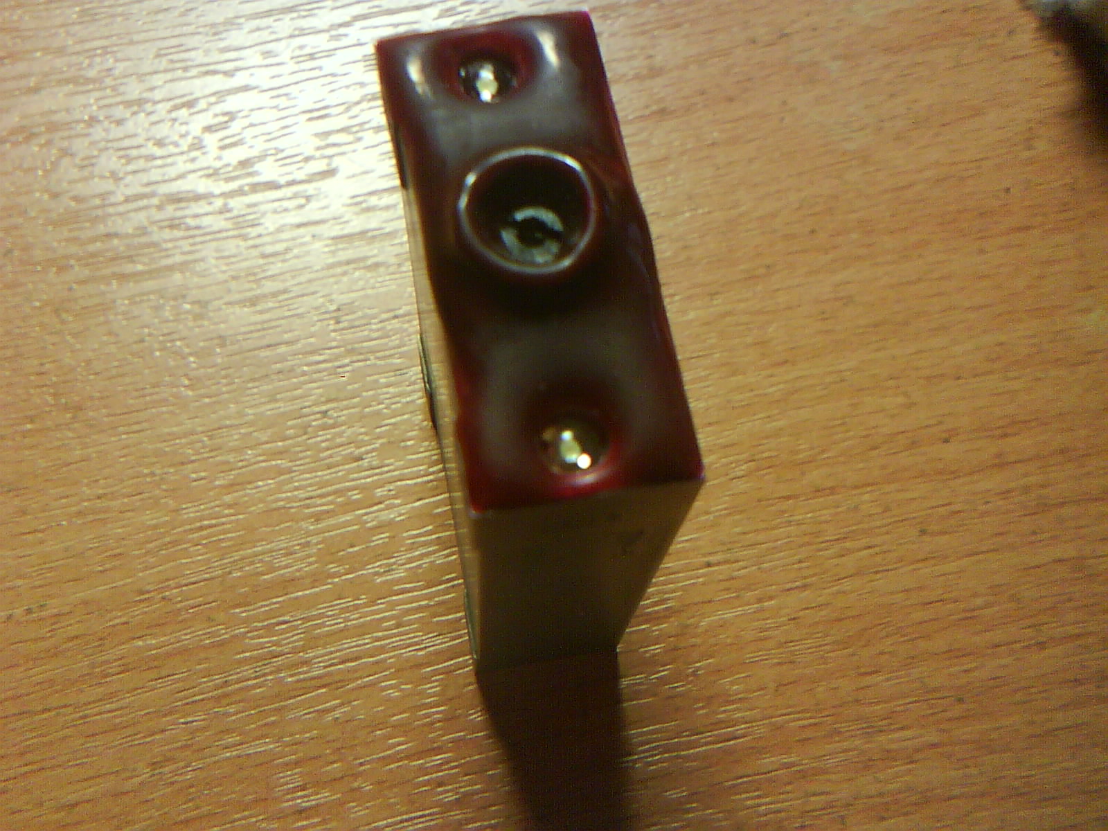

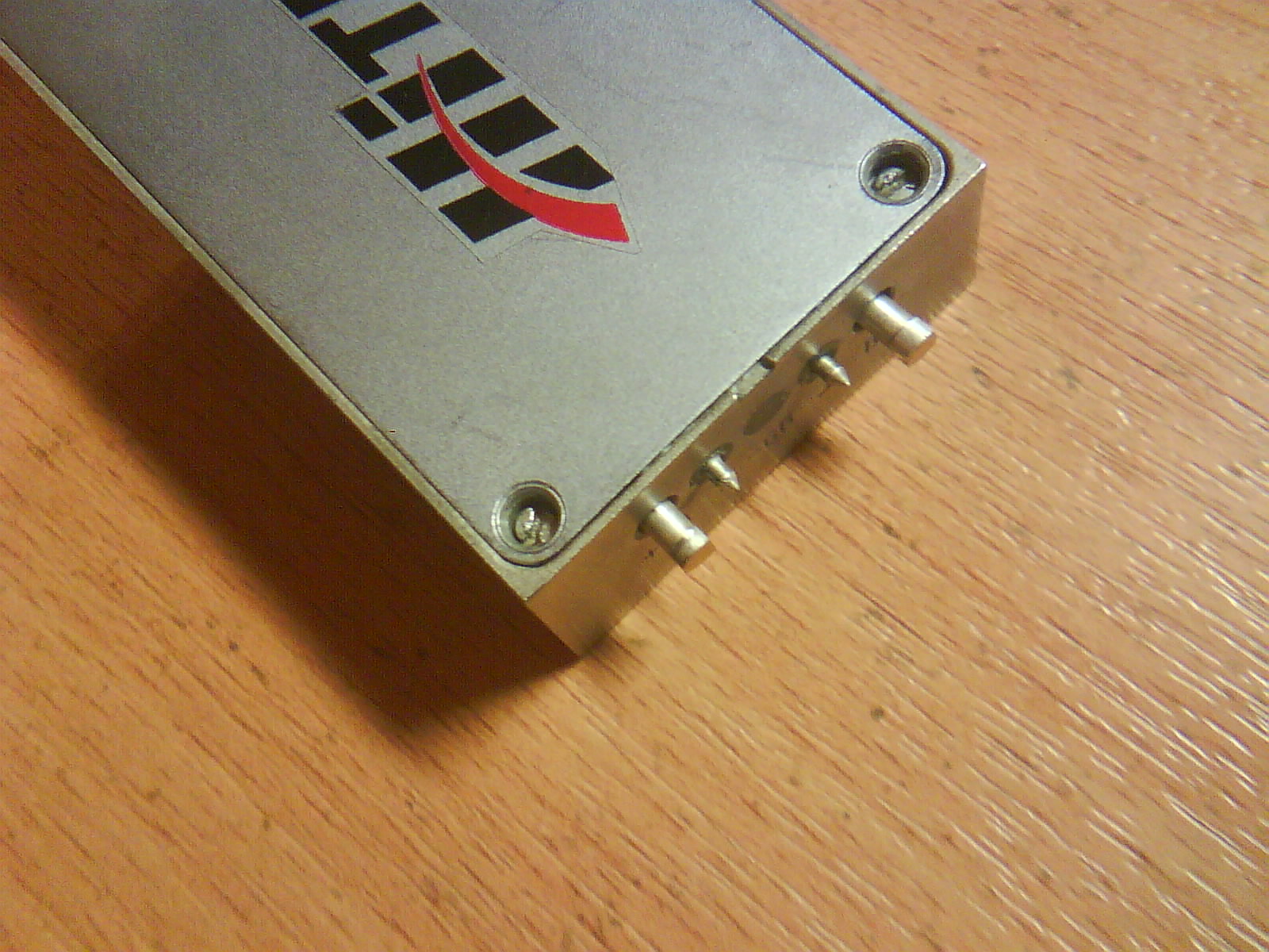

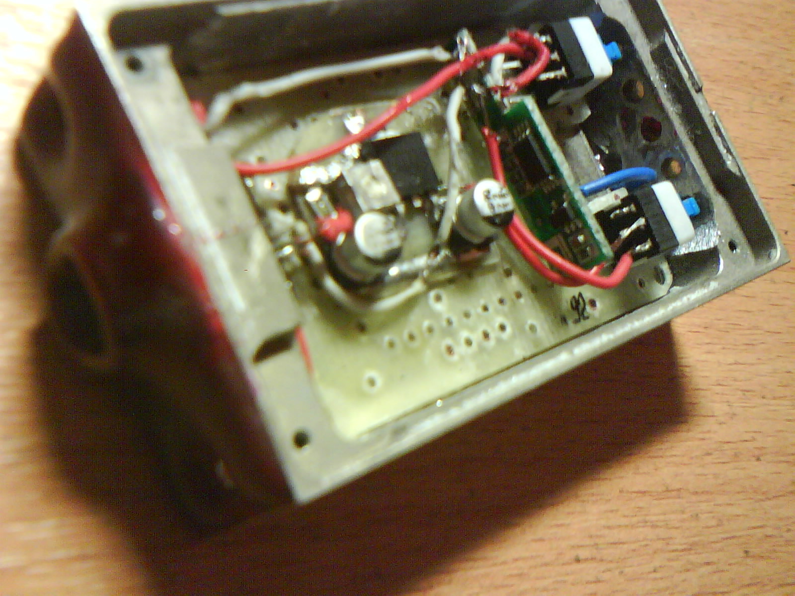

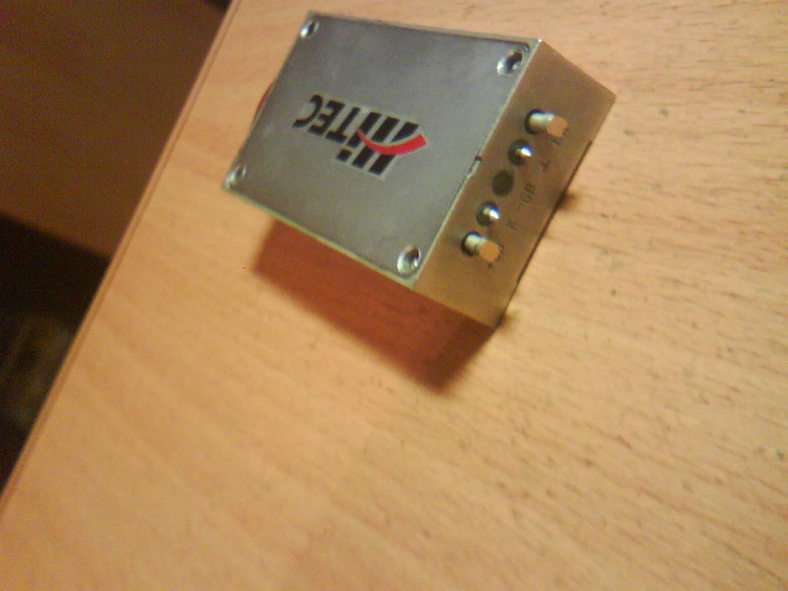

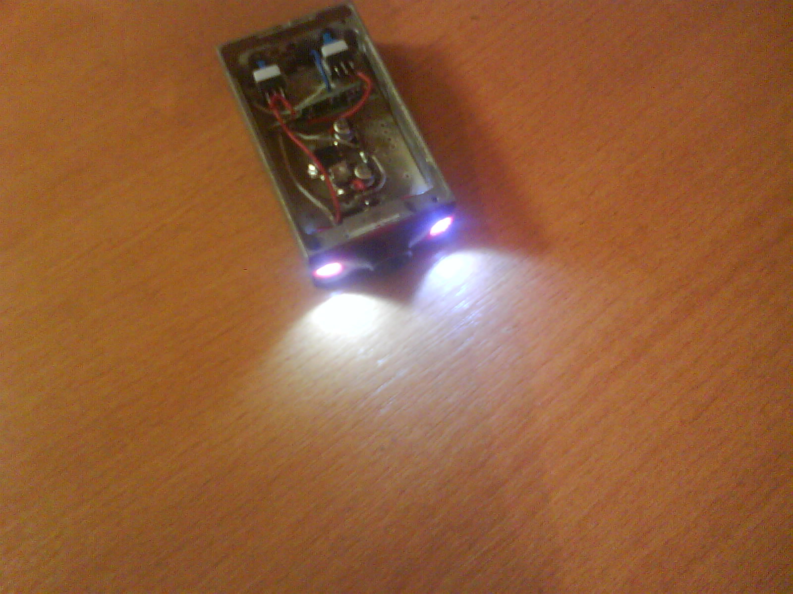

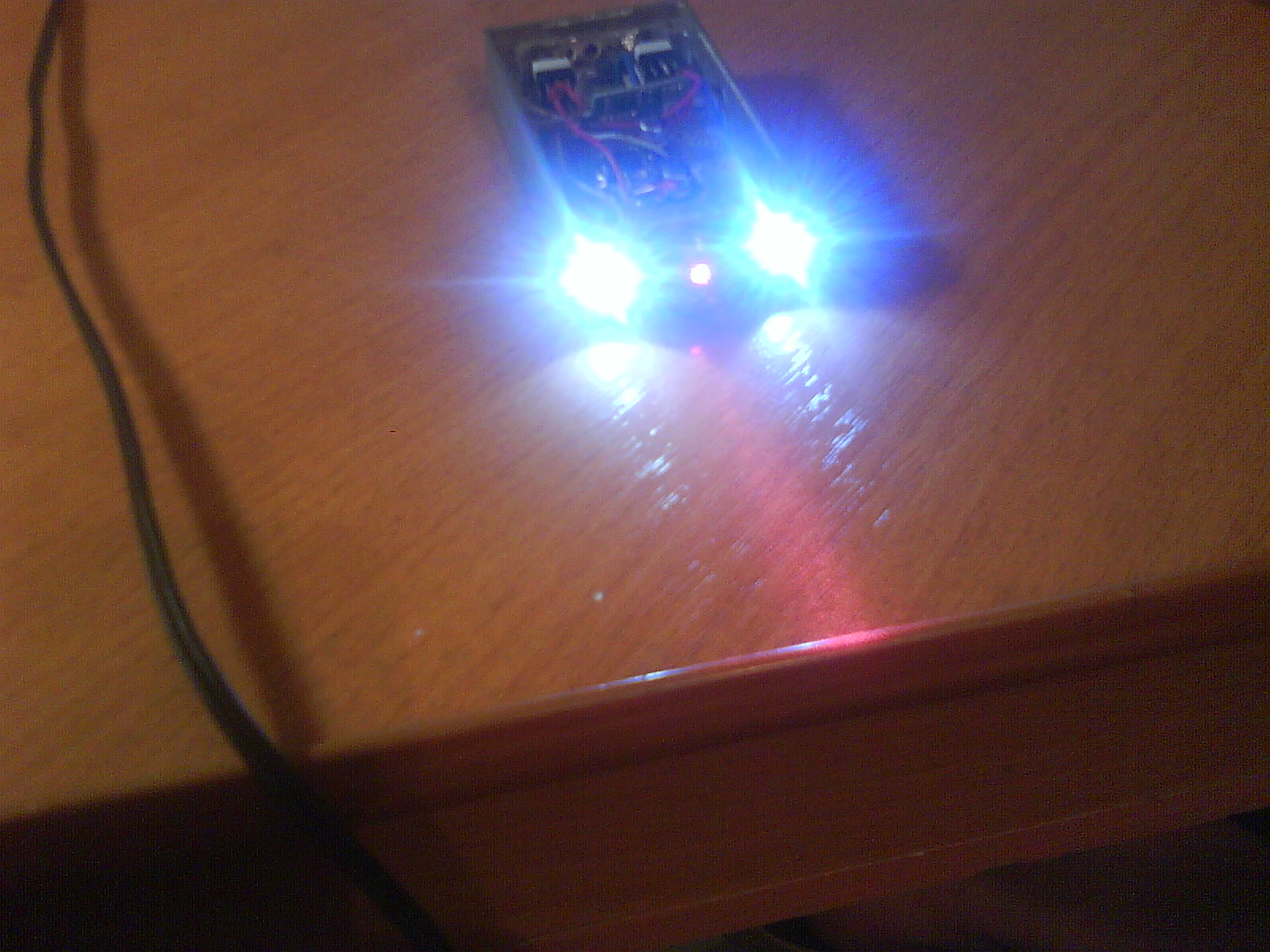

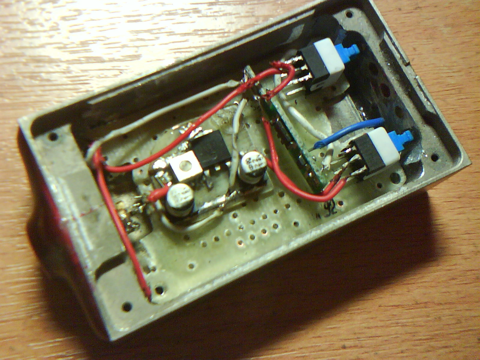

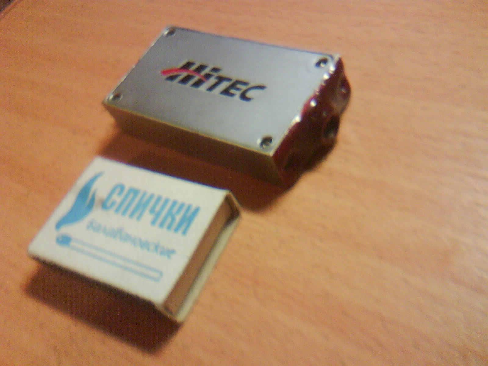

    Очередной красный лазер питание 200ма через мс33269( собственно больше 200ма получить не удалось стабильник больше не тянет) + туда же впиндюрин блок отключения при разряде и 2 мощьных белых светодиода (хавают 160ма)
    вот фоты
    паял в час ночи :( поэтому за пайку не пинать ;)

    мда не нравятся народу мои девайсы никто не коментит :lol: кстати светодиоды от 2х китайских фениксов типа как у Макиза и Артёмки
  4. Sparker
    Sparker Пользователь
    806
    Мос. обл, г.Черноголовка
    Почему же?) Просто, я думаю, выходные, вот все и разъехались кто куда, на дачу и т.д.

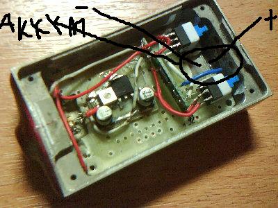

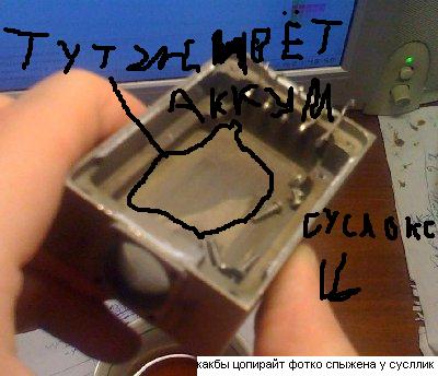

    Хорошая девайсина! Правда на фотографиях эллементов питания не видно... Кстати, там две кнопки, как я понял, одна - для лазера, другая для светодиодов?

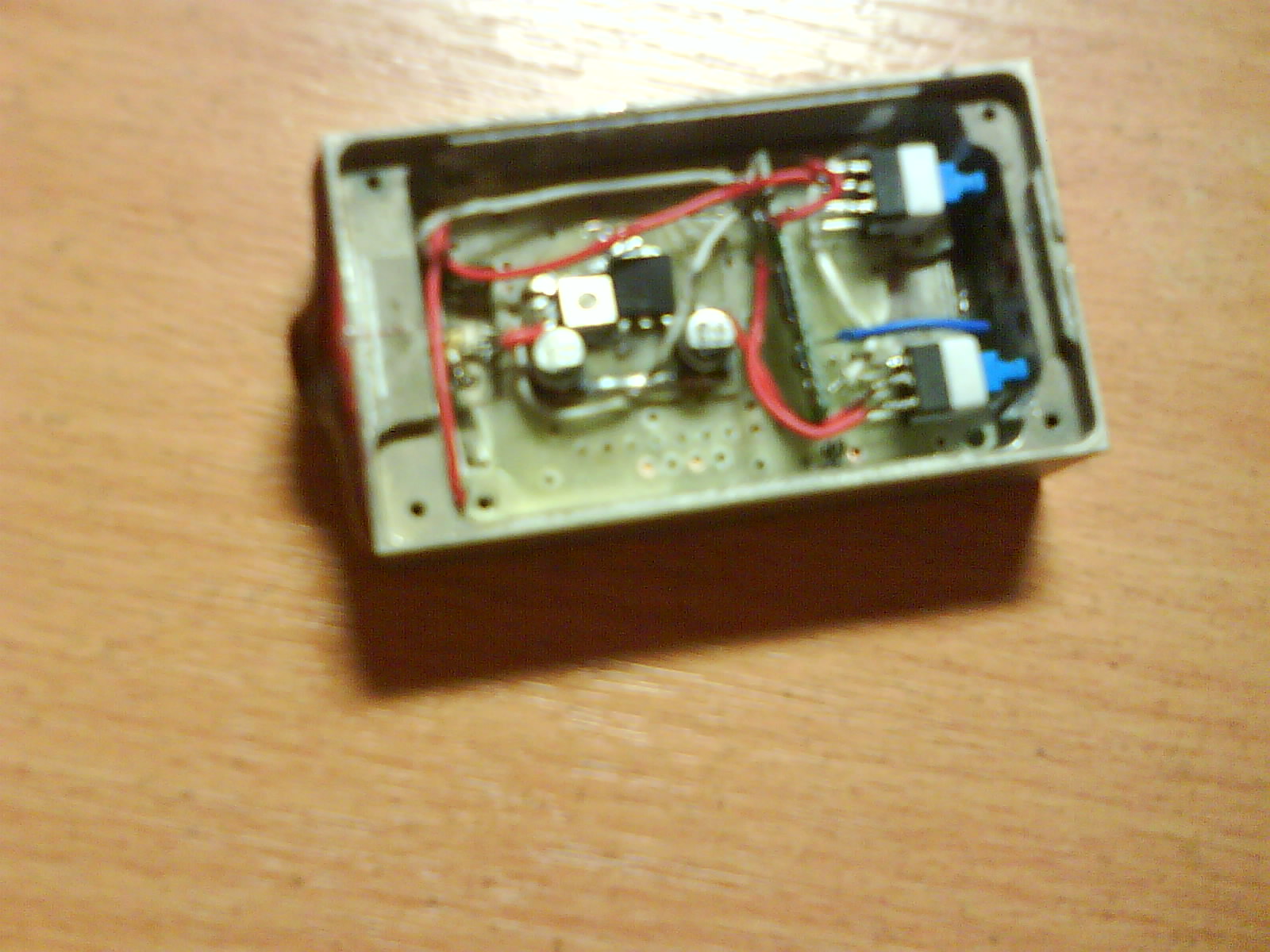

    какбэ разьяснение

  6. Sparker
    806

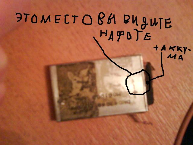

    Понял, аккум спрятался под платой, потому его и не видно :D

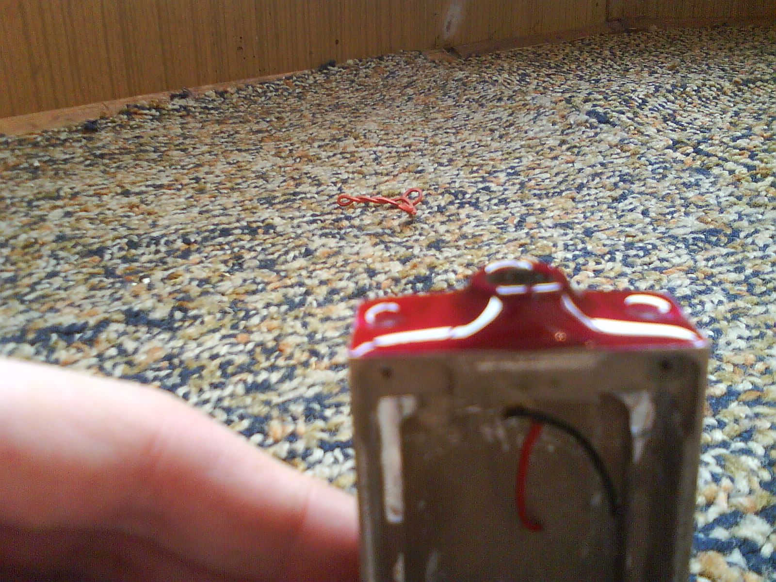

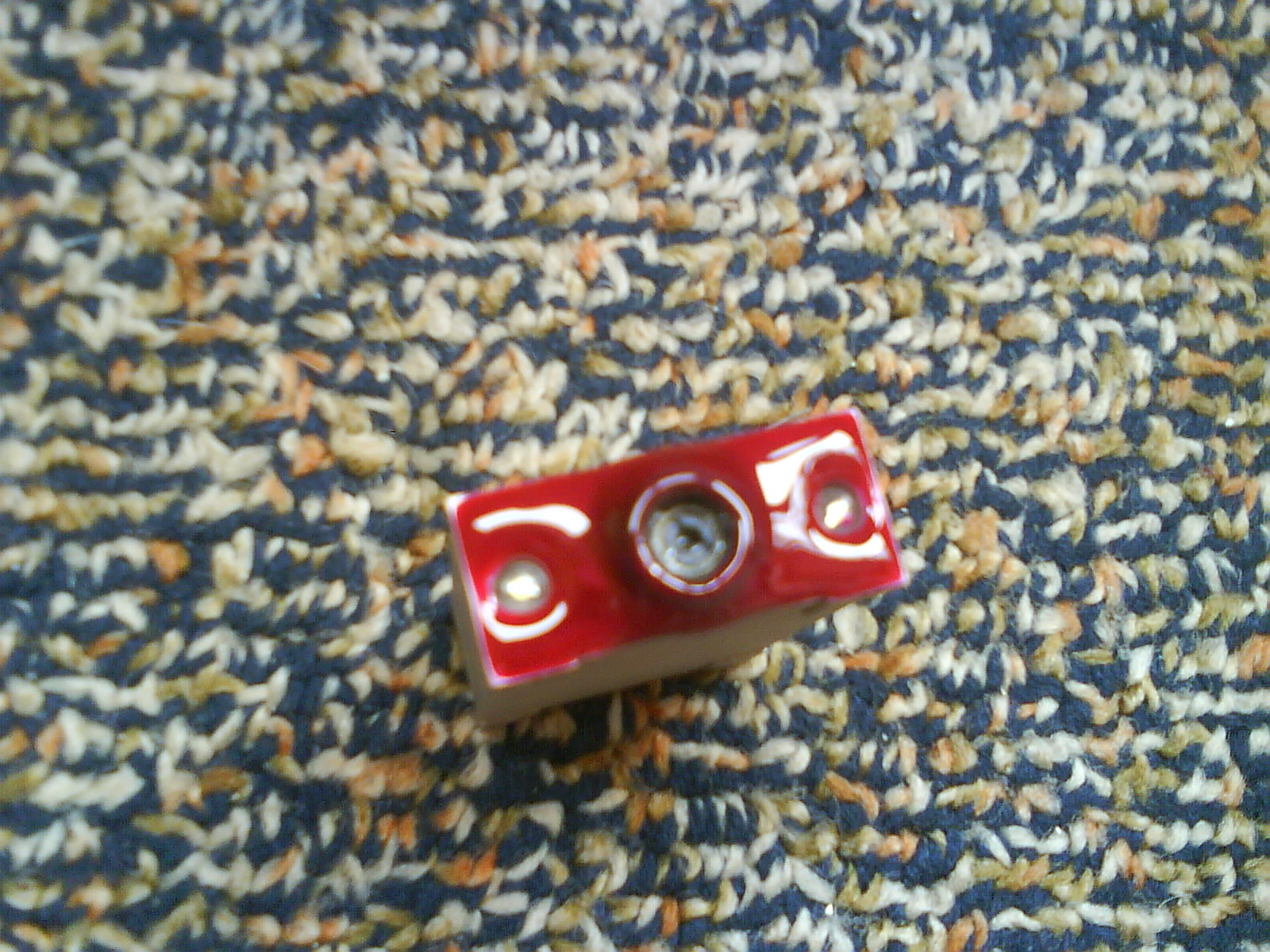

    Урааааа нащёл фоты процесса заливки :) :) :) (телефон тупит и хавает старые фоты с флешки :cry: )

  10. Витёк
    1.040

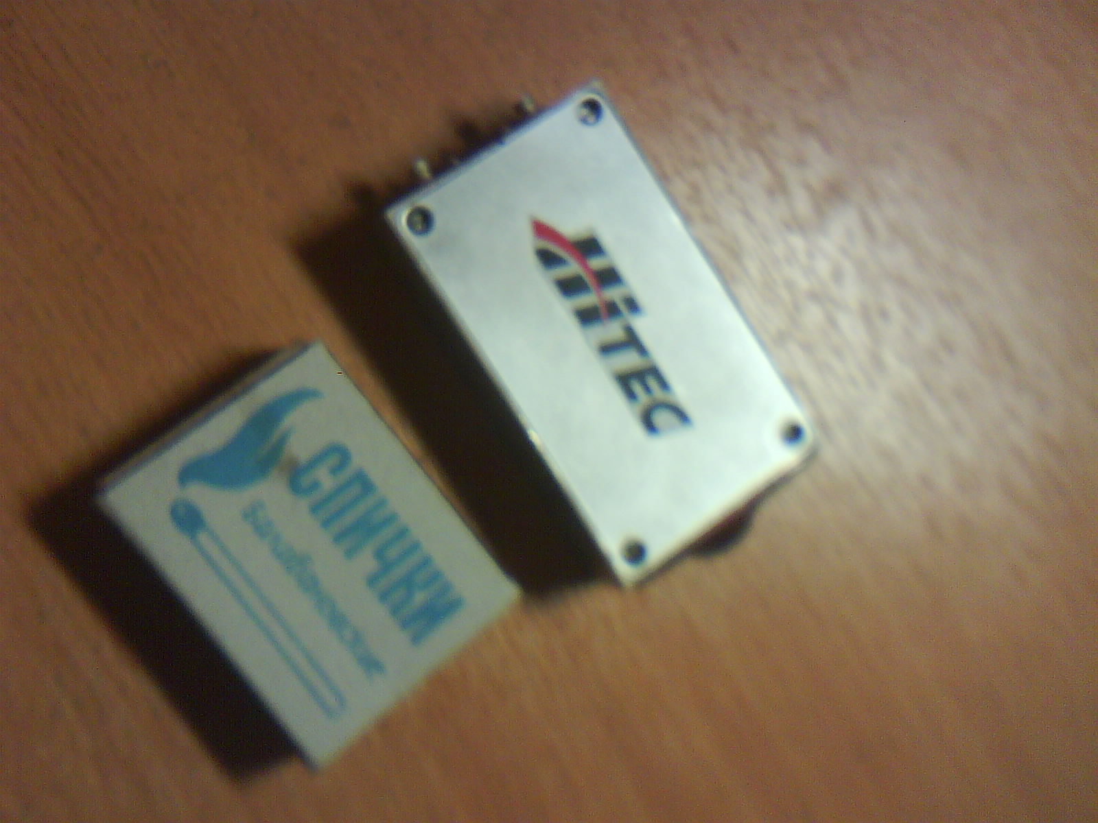

    Зачёт! наклейка Hitec улыбнула ))) по поводу лампочек: сам думаю к своему светящийся световодик прикрутить, чтобы было похоже на лампу-змеевик для накачки )))
    оффтоп: вообще сам я пользую JR, от Hitec отказаться пришлось, подводит зараза.
    прикольно, а то что там еще и фонарь - вообще прикол :D что там за маленькая платка внутри?

  12. luxor
    1.465
    Схема контроля заряда и разряда аккума
    Только я и не понял, зачем там было заливать эпоксидкой. Чтобы коллиматор держался что-ли?
  15. luxor
    1.465
    вобщем мне не понравились отверстия под светодиоды даже после покраски было " не оно " вот и решил залить + там до этого стоял другой коллиматор (больший по диаметру от него осталась только трубка с резьбой в неё был засунут коллиматор от 2хстволки) вобщем коллиматор выступал и было опасение что если готовый девайс упадёт то околятся края с резьбой ну я и решил както укрепить и сгладить переднюю часть девайса

    песда аккуму... можешь искать новый.... :( а так девайсик классный
