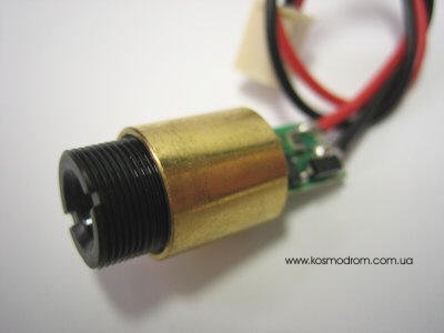

    вот и я собрал свой лазер, диод с привода Sony NEC Optiarc DVD-RW ND-4550 White ,16х , ТО56 Open Can
    колиматор купил вот такой
    плохо что в нем подвижная часть пластмассовая, и линза не подошла, выковырял ее, и вставил новую из того же ДВД

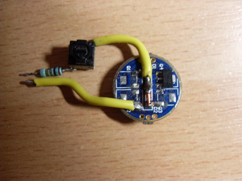

    драйвер использовал вот этот
    изначально она выдает 1400 мА, ток уменьшается путем отпайки микросхем L7135
    питание 3.7В
    отпаял 3 микросхемы - на диоде получилось 350 мА (на сгоревшем проверял :) ), на выходе припаял резистор на 1 Ом, на диоде получилось 300 мА
    вот что получилось - [attachment=2:1efot3km]фото1.jpg[/attachment:1efot3km]

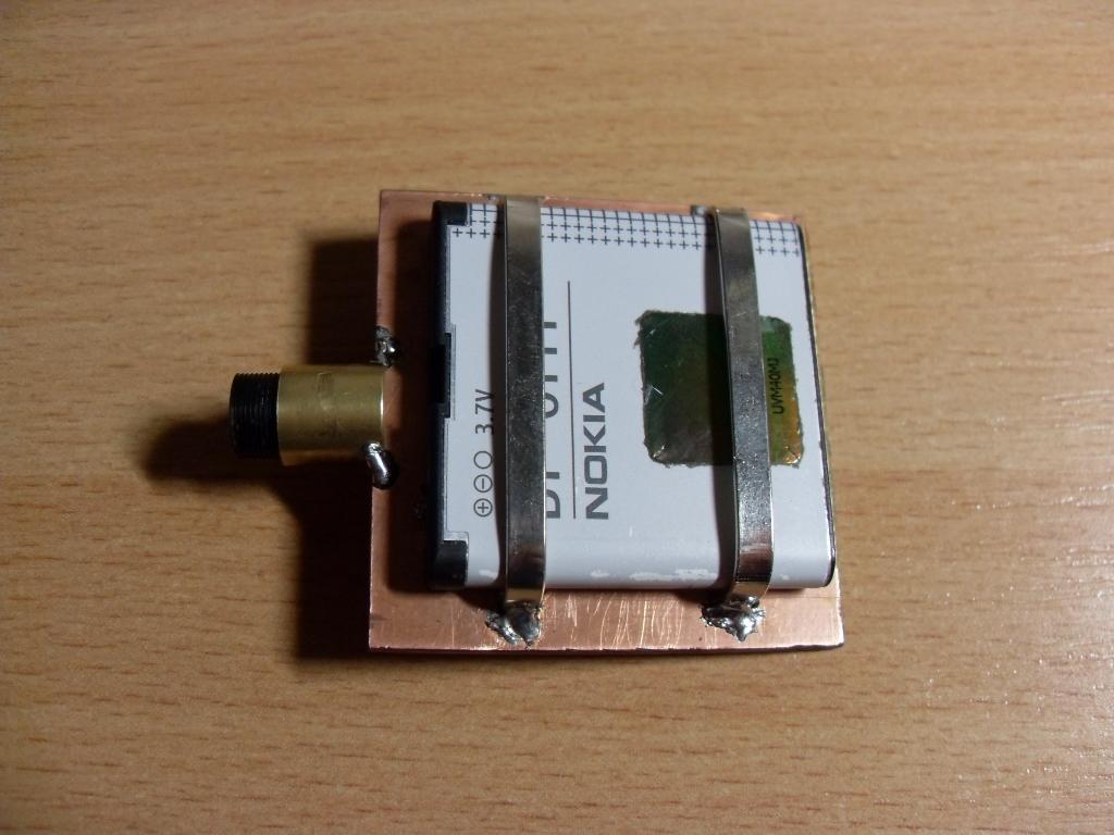

    потом перепаял схему на плату, и сделал ее под батарейку с телефона :)
    [attachment=1:1efot3km]фото2.jpg[/attachment:1efot3km]
    [attachment=0:1efot3km]фото3.jpg[/attachment:1efot3km]
    драйвер простой и удобный получился, диод на нем отлично работает уже месяц, меньше или больше чем 3.7В давать не пробывал...

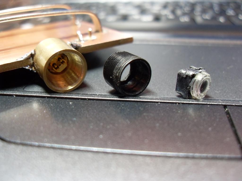

  7. qqq
    qqq Новичок
    пластмасску где линза сидит чуть подточил и она хорошо туда встала
    только лучше отклеить линзу перед тем как точить, она там на соплях приклеена)
