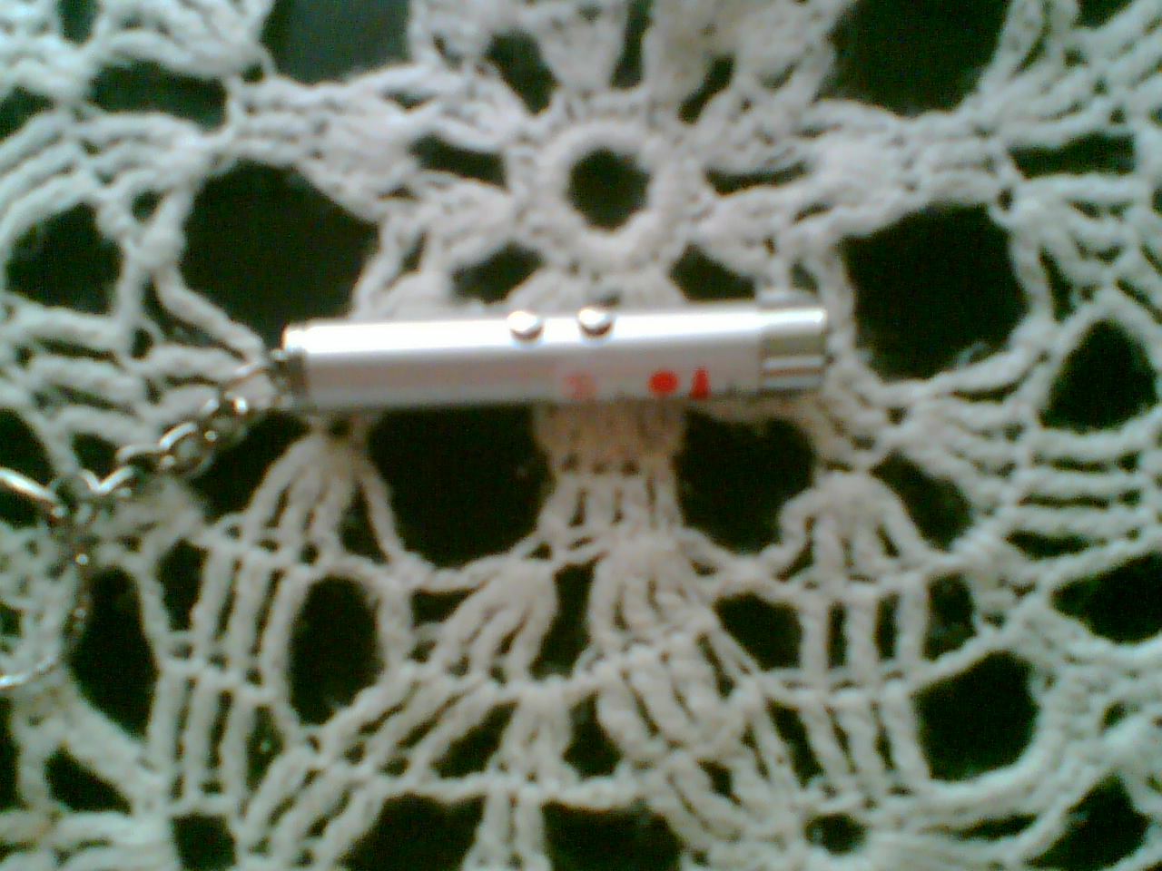

    скажите пожалуйста может ли что то дельное выйти из лазерной указки и двд-рв NEC ND-3520A можно ли взять драйвер от указки и припоять к лд ? прожигать будет ?

    Блин, ну что за вопросы? Форум не дано почитать?
    Там хороший коллиматор, драйвера там почти нету (там простой токоограничитель), поэтому толку от него нету. Встроить туда лазерный диод помощнее не получится.

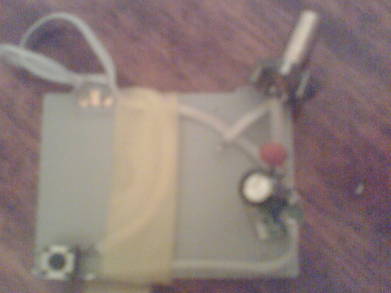

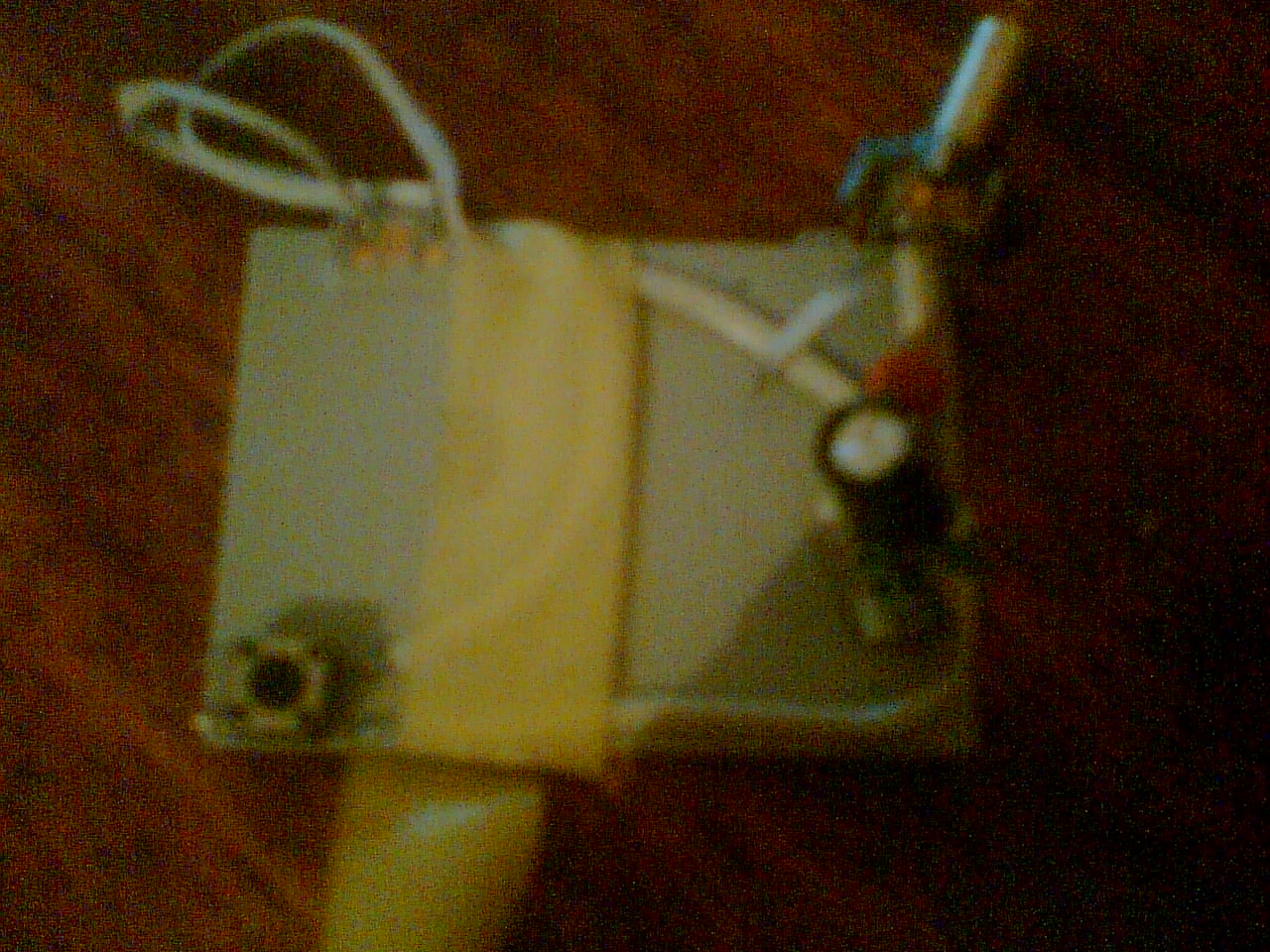

    все таки собрал лазерку пока на соплях так как не нашел корпуса и не спаял нормальный драйвер а взял самый простой но спички зажигает а вот в даль светит как то странно точка становится большой в разы чем 1мм ))коллиматор взял из двустволки!

    Никак и никогда не получится получить точку одинакового диаметра на разном расстоянии.

    странно померил ток через лд 290мА это нормально для лд от NEC?

    На ЛД? Может, через ЛД? ;) Ток ведь меряется последовательно нагрузке.
