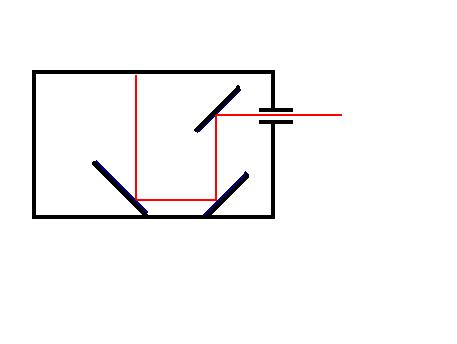

    GELLIOS Пользователь
    Коробка оклееная изнутри черным бархатом(самый простой вариант).
    Зеркала обеспечат рассеивание луча(это крутой метод), в реале можно попробывать пару тройку стекол для электросварки, продаются везде.
    Как-то вот так
      9,2 КБ
      1.332

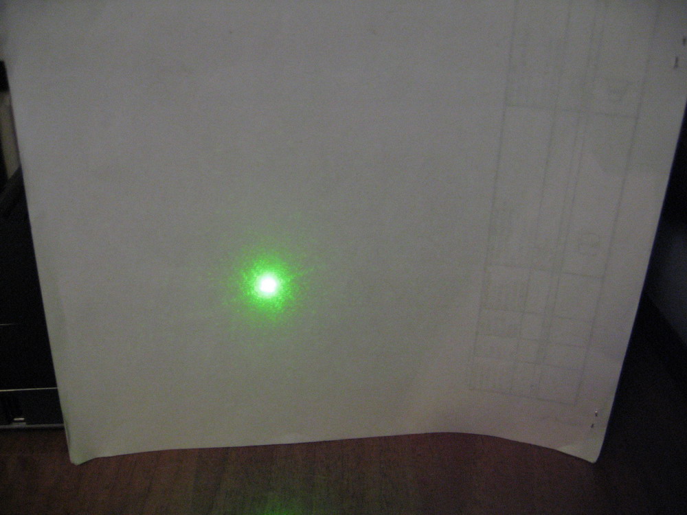

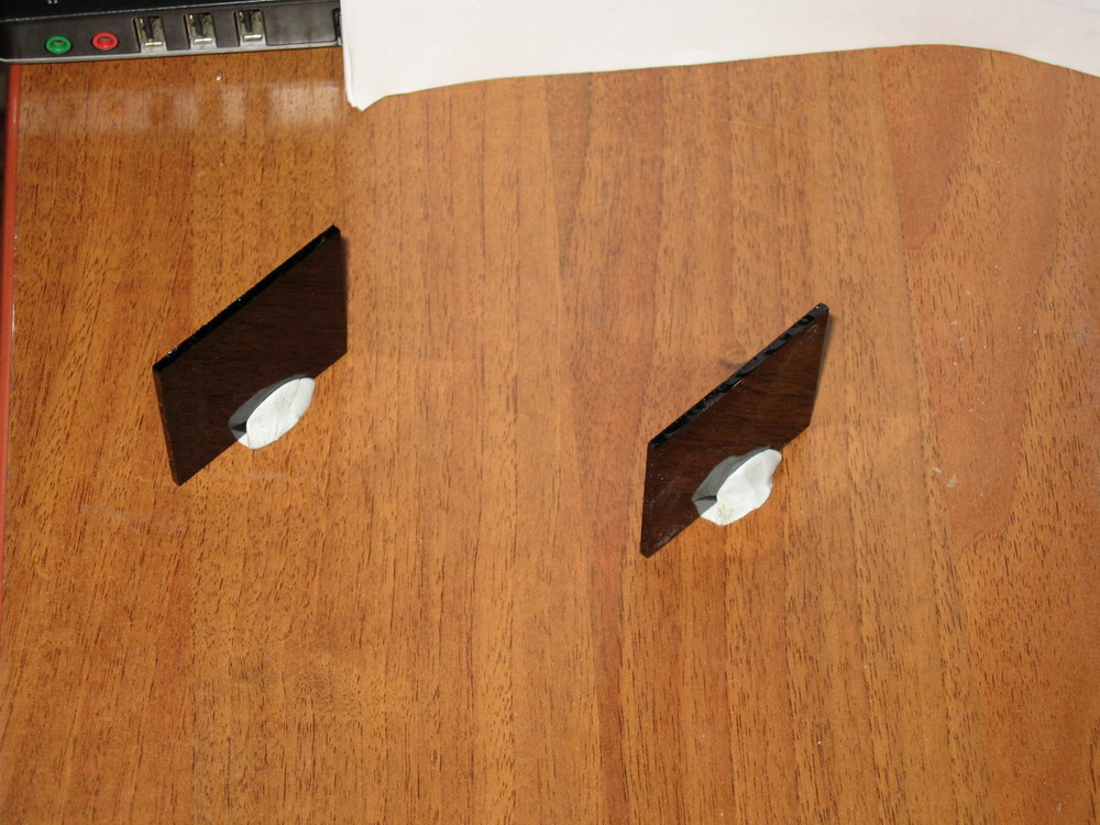

  8. GELLIOS
    Вот тебе прикидка на столе, красный где-то 10мВт, зелень 20мВт.
      223,6 КБ
      1.250
      135,7 КБ
      1.430
      126,2 КБ
      1.418
      140 КБ
      1.401
      127 КБ
      1.414
  9. Maklaren
    Maklaren Новичок
    сделаю что ни будь такое
