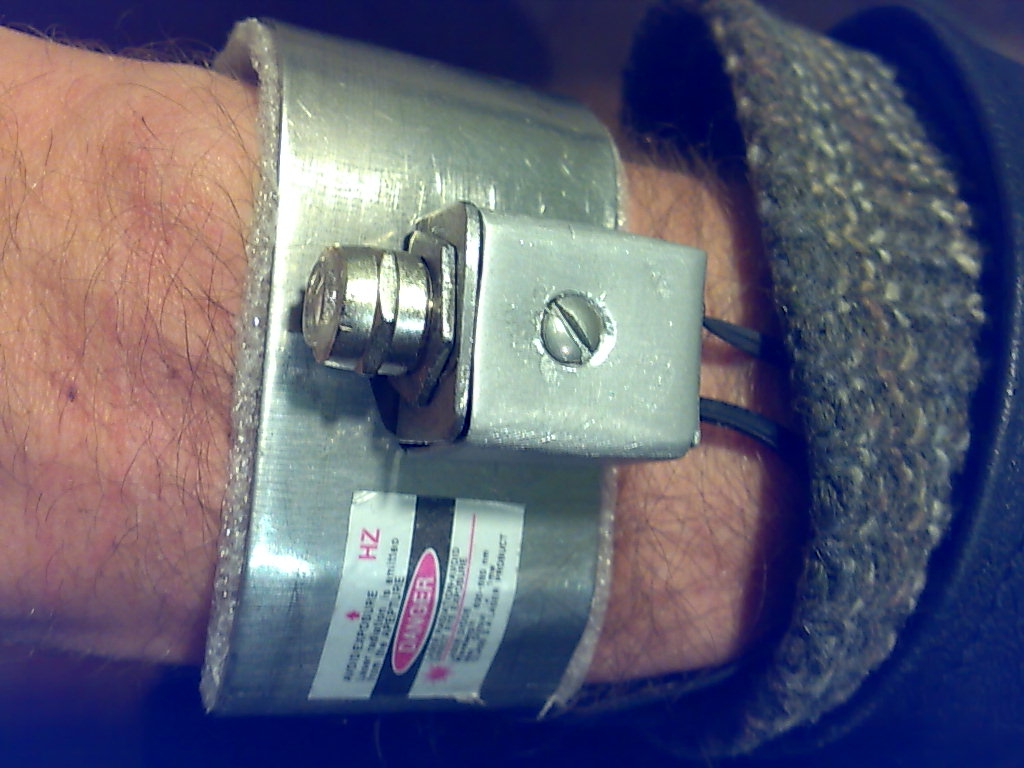

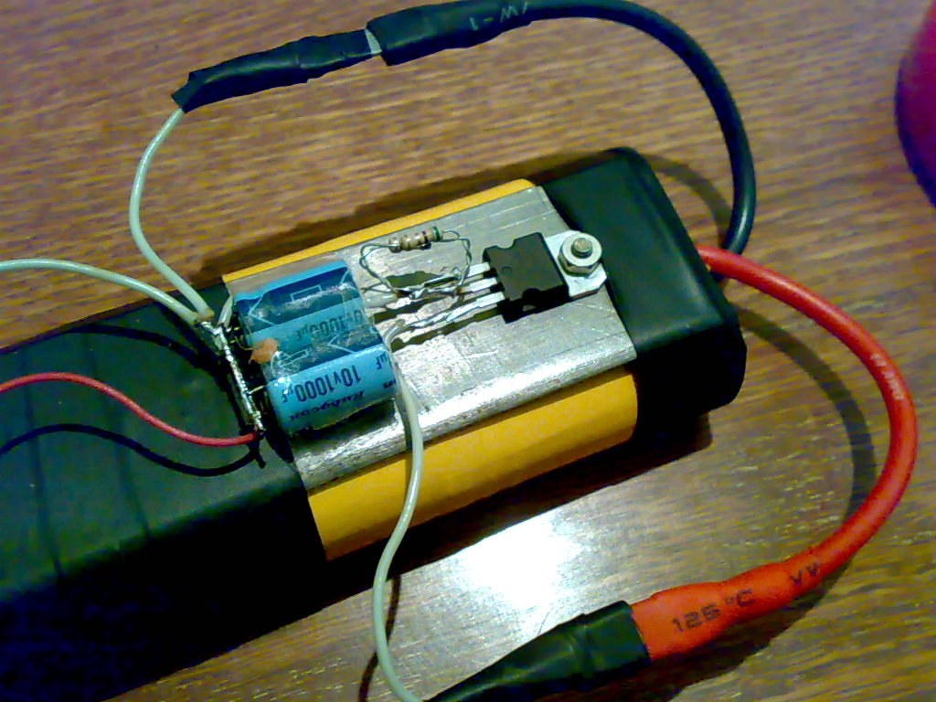

    собрал вот такой лазер на заказ, честно говоря даже неожидал что так вроде неплохо получится, диод от 20-х
    собран на лм 317 ток 420ма вся начинка смонтирована на блоке питания, сопротивление 4,2 ома кондеры 2000 мкф по 1000 каждый, блок питания аккумы на 2000мач каждый итого напруга 8,4 вольт 7 банок. кнопка включения выносная вместе с лазером но включает точно по схеме!!!! Коллиматор от аннтенного штекера, линза от указки. ЖЖет не подетцки!!

    Молодец,единственный минус - это отражение луча от браслета и руки,а мощность в нём не хилая и поэтому глазам может достаться.Покрась чёрной матовой краской (браслет).Провод витой телефонный поставь,а кнопку на другую руку сделай(чтоб рука не закрепащена была).

    Единственный совет - сделать подпружиненные направляющие для работы в одежде и замаскоровать под часы, как выключатель задействуй геркон, а на линзу поставь бленду для защиты.
    Зевс, да как луч отразится от браслета? Бред это....

    compman, винтик на браслете открути, покажи народу технический стриптиз!!!

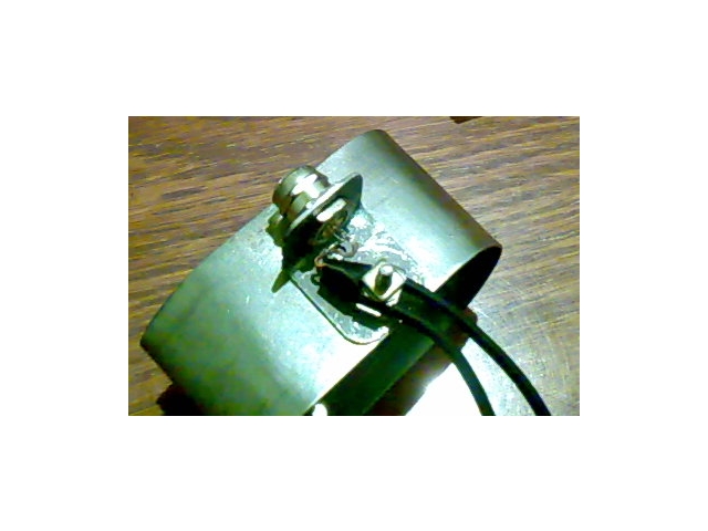

    ну вот внутренность там все просто два винта - один держит верхнюю крышку, а второй закрепляет скобу(уголок) с коллиматором и лазером к браслету и еще фиксирует првод чтобы тот не оторвался от диода.

    Красиво получилось.Столько одобрительных отзывов и ни одного плюсика в репу автора...От меня 2 за творческий подход. ;)
