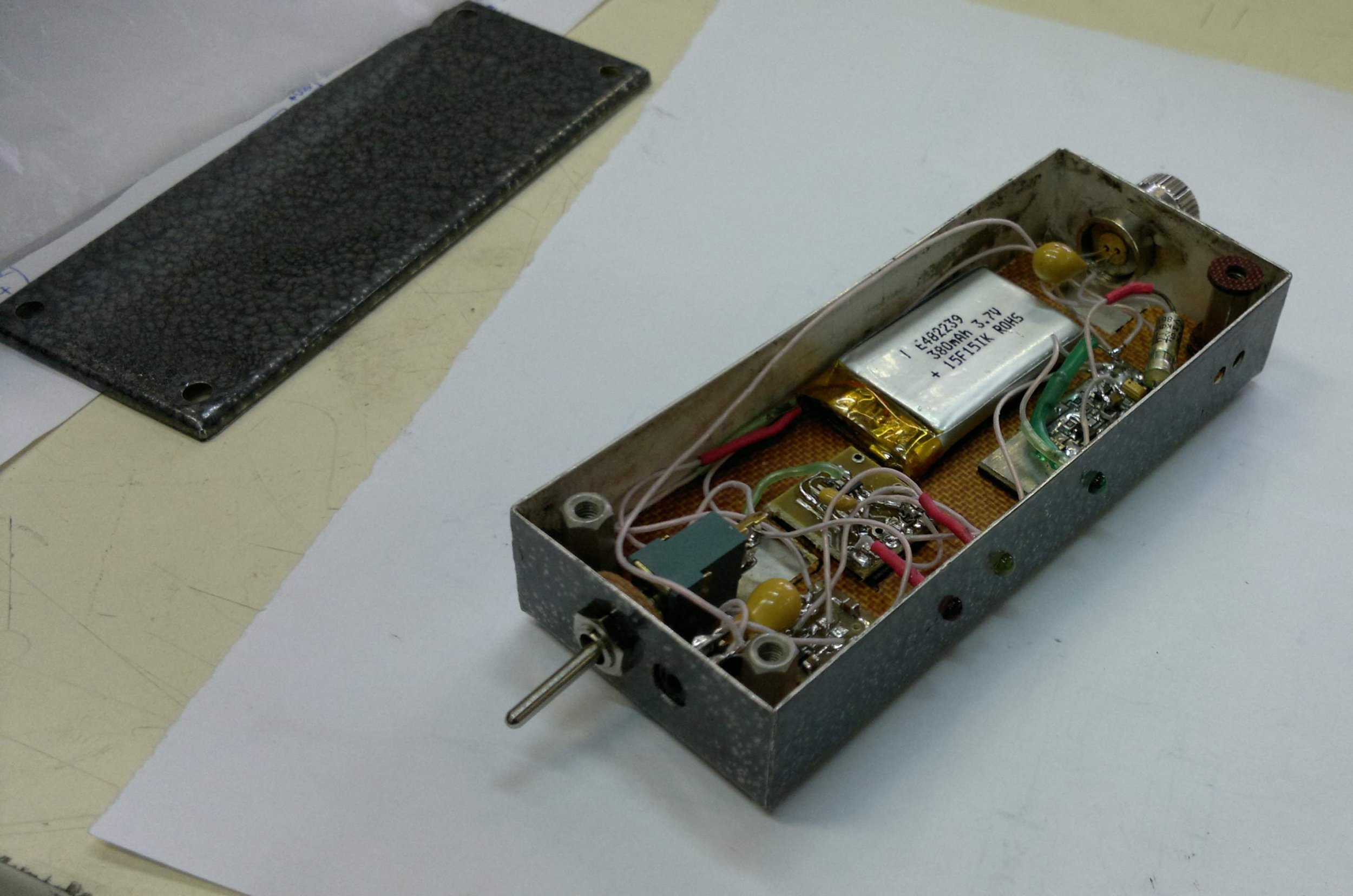

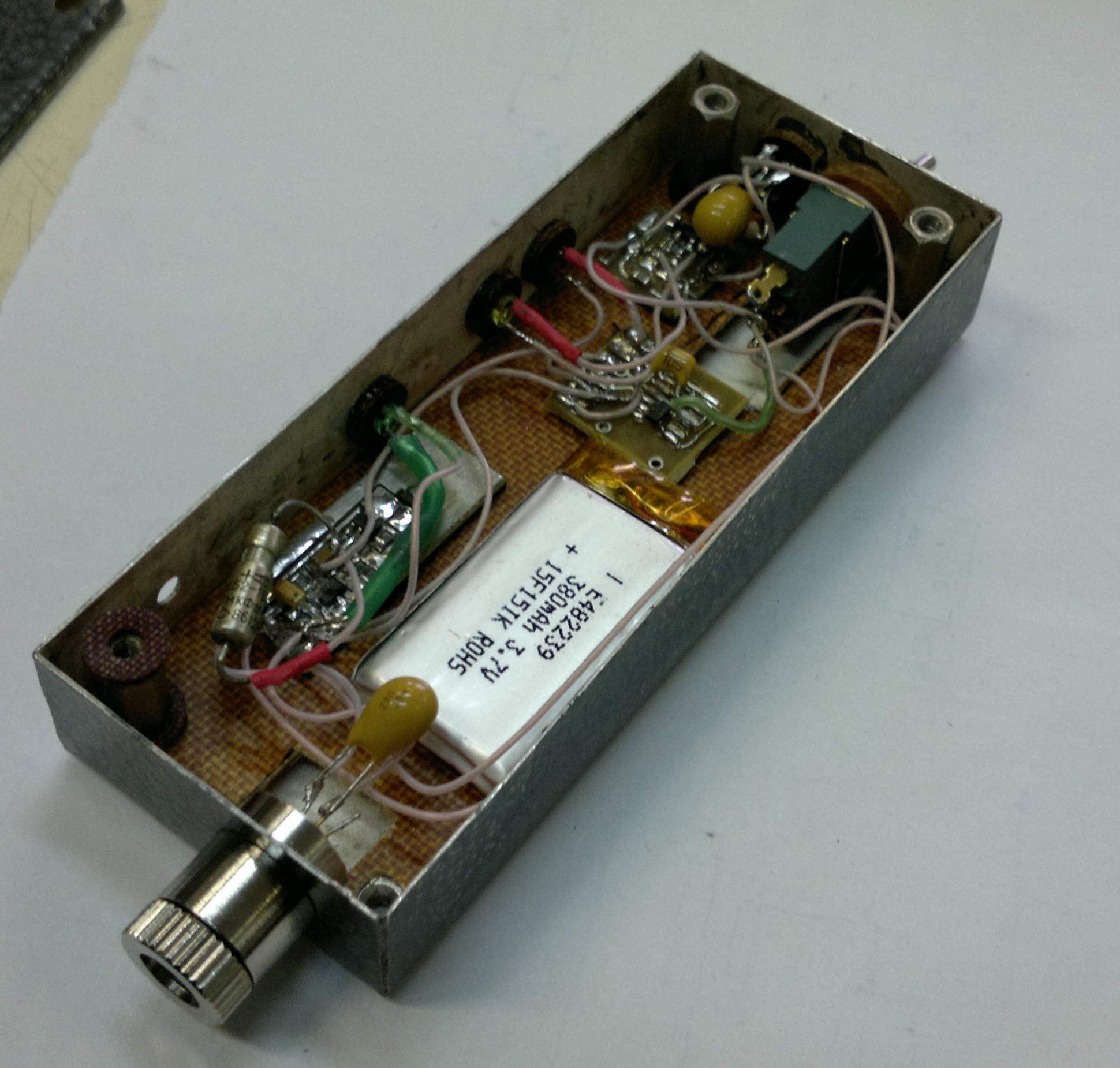

    Сделал вот такую конструкцию в связи с покупкой маломощного одномодового красного лд 638нм с выходной мощностью примерно 45мвт.
    Рассказываю подробнее:
    1. Корпус использован от некого ВЧ блока. Он был окрашен, расширено пару отверстий, добавлена пластина из диэлектрика - основание для начинки и стоечки для крышки.
    2. Коллиматор- обычный аиксиз, оптика пока акриловая.
    3. Начинка: в основе лазера классический стабилизатор тока на низковольтном ОУ и биполярном транзисторе с опорником TL431. Питание осуществляется от литий-ионного аккумулятора на 380 мАч. Зарядное устройство встроенное - на основе LTC4054, разъем для зарядки - под зарядку для новых Нокий.:) Также добавлена платка контроля разряда аккумулятора: когда напряжение опускается до 3В - зажигается красный светодиод. Зеленый светодиод индицирует включение питания, желтый - процесс заряда аккумулятора.
    Жду вопросов, комментов, отзывов, критики:)

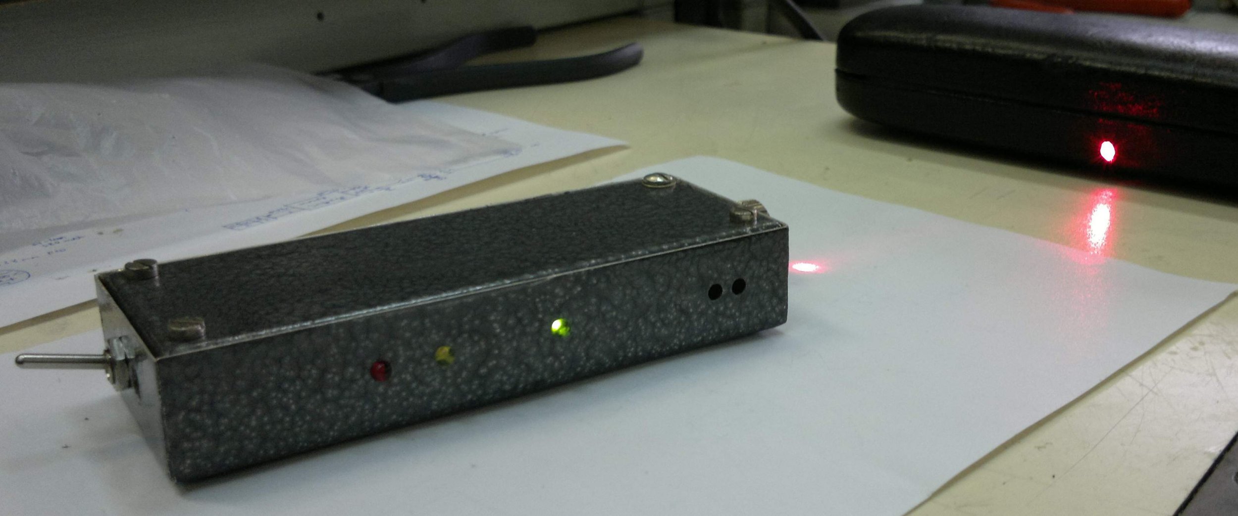

    корпус по компактнее бы, а то в этом места тьма. а так нравится, лови плюсца)))
  3. silverray
    963
    208
    Уж винты-то мог бы все с полукруглой головкой найти :)
    Offtopic: В свое время, продемонстрировав начальству работающий макет изделия (он был собран в коробке из-под какого-то блока питания, довольно аккуратно сделанной, с покраской) я скромно ожидал похвалы. Фраза, которая прозвучала потом, повергла в ступор не только меня, но и окружающих: "Хорошо. А почему винты не заподлицо?". С тех пор она для меня стала нарицательной :)
    честно говоря, я просто тащусь именно от этих винтов:rolleyes:
  5. silverray
    963
    208
    Jedem das Seine :) Тогда уж найди пломбировочную чашку и мастику. Ну и попроси клеймо поставить :)

    отличный лазер!!!!! корпус просто супер :) луч видно??
    в темноте если напылить - да...а в чистом воздухе - нет:oops:

    PS. Там внутри еще достаточно места, можно аккумулятор большей емкости поставить. А можно модулятор сделать и модулировать луч по ЗЧ. Будет оптический передатчик (я лет 7 назад сделал такой, только там лазер 5 мВт).
