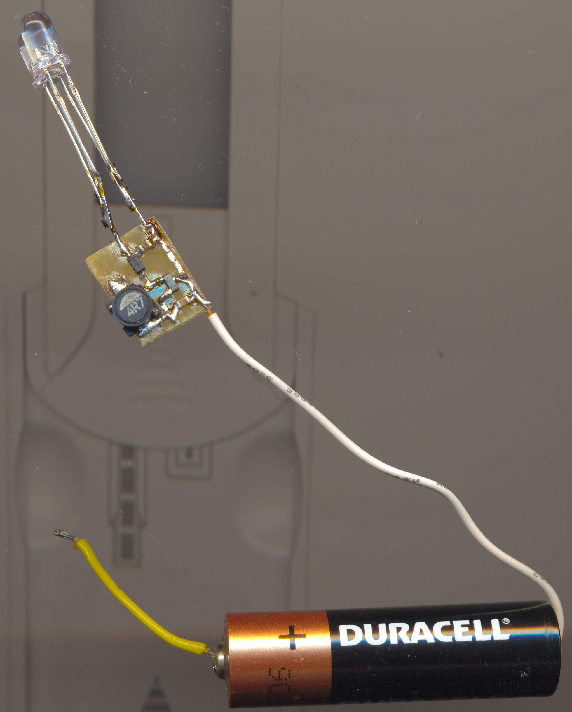

    вообщем собрал вот такую штуку....
    ZXLD381 - микромощный простой дс-дс для питания светодиодов...схема в данном случае типовая из даташита...ток через светодиод задается номиналом катушки (в данном случае 27ма, хотя это превышение для светодиода)...вообще микруха тянет до 68ма, я планирую подключить 3 светодиода (катушка будет 2.2мкгн)...к сожалению, изза того,чтоя тупанул с разводкой пришлось микруху вверх ногами ставить :lol: работает от 1 подсевшей АА батарейки...
    фота и даташит ниже...
    жду комментов ;)

  2. luxor
    аять он не умеет :lol: кстати сколько стоит ? а то мож прикуплю под фонарик

  5. Sparker
    Sparker Пользователь
    О_О :confused:
    Суслокс, ты собрал импульсный преообразователь? А я то думал, ты их не любишь...
    :oops: ну да....с первого раза запустился :)
    ждем мнения инфериона ;)
  7. INFERION
    Безобразно и две лишние детали. Вот воё мнение :D . Но за то что собрал импульсный - респект!
    Я тебе выслал простые как двери платы под этот драйвер. Размером 7*7мм. Неужели ещё не пришли? Зачем обычному светодиоду выпрямитель? Он же сам работает как выпрямитель, а потери на его паразитной ёмкости меньше потерь на выпрямительном диоде. Не ту схему с даташита взял. Хотя это ещё от светодиода зависит. Так что можно оба варианта на КПД проверить.

    :oops: насчет того,что ты в теме по импульсным - это я знаю...
    но раз вторая схема почемуто хуже,то зачем ее производитель предлагает? :(

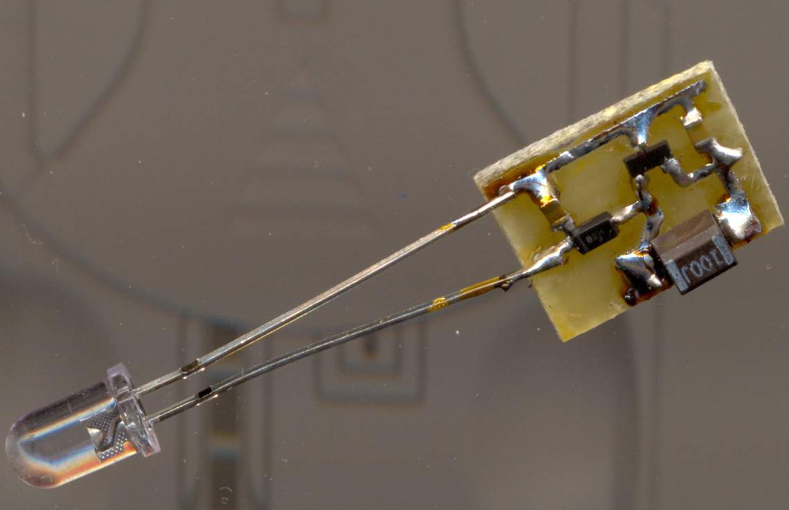

    а вот и полная версия...катушка от харда на 4.7мкгн, три светодиода параллельно...ток по даташиту 50ма..светит ярко очень :) хотя это видимо потому что светодиоды яркие купил

  10. INFERION
    Вот тебе и ответ. Редко, но попадаются светодиоды с такой ёмкостью, что потерь в них будет больше чем в выпрямительном диоде. Так что пропробуй замерять КПД с своими диодами. Но мне кажется что оно будет выше без выпрямителя.
    :) я понимаю...но вряд ли это имеет смысл для простого фонарика...
    да и времени на интерес толком нету...ппц планов - и все простаивает...
    зы: после этой конструкции уже 3 человека из инста начинают собирать подобное ;)

  14. INFERION
    Какраз для брелка или налобника самое то. Очень компактная конструкция. И гораздо лучше простого резистора. Да и детали не дороги и не деффицитны. А вот выпрямительный диод с кондёром там по-моему лишние. Место занимают, характеристики портят и стоимость повышают...

  16. INFERION
    Не сказал бы что это оффтоп. Обсуждаем области применения сего девайса :). Я же не пишу о серьёзных налобниках. Вот например для ночной рыбалки 3-х светодиодов достаточно. И светить будет долго и ярко. КПД у этого преобразователя не на высоте, но всё же намного лучше резистора. И батарейка нужна всего одна.
    :oops: спасибо..приятное сказал....
    а как думаешь вот такая идея тема: собрать 5 таких платок по 3 светодиода на каждую и питать от одного Д элемента...маза?
