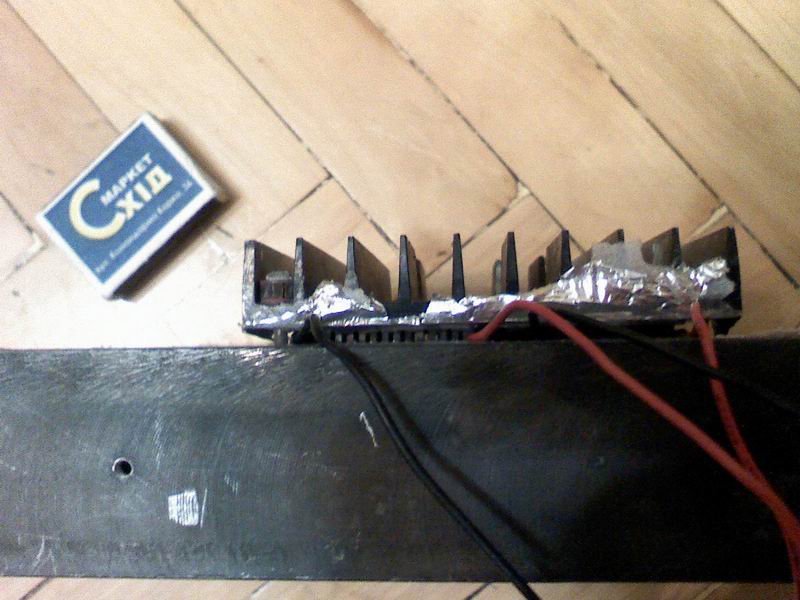

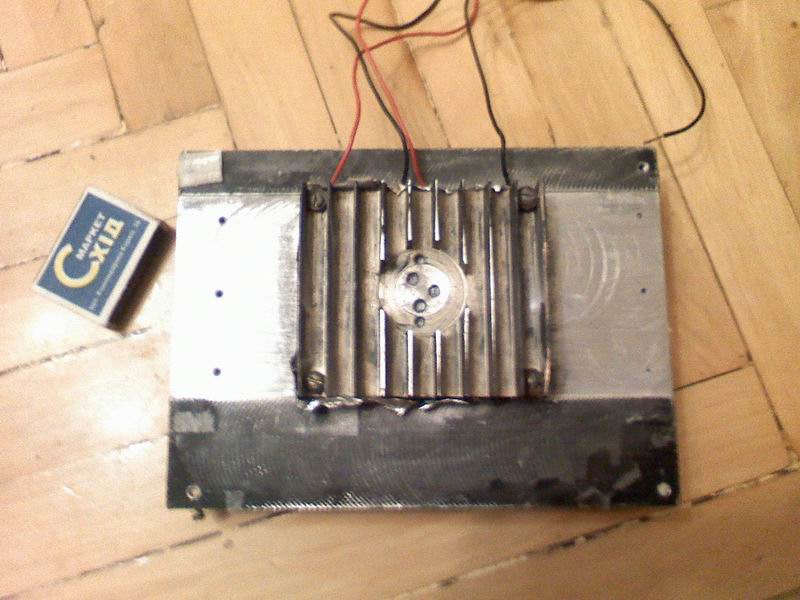

    Использовал элементы предназначеные для компов... Сдуру поцепил 2 элемента меж 2 радиаторов большого и малого (малый внутри). Пельтье были посажены на пасту КТП-8 и находились в вырезе прокладки из пенопласта, которой я пытался защитить элементы от конденсата внутри. На внутренний радиатор поцепил маленький вентилятор от какого-то старого проца через ограичитель тока, чтоб крутился ели-ели, гоняя воздух внутри камеры через радиатор. На большой внешний как раз поместилось 2 вентилятора от компотерных БП. К сожалению не получилось вытянуть с блока питания больше чем 22В (мощнее тогда обламался делать), при этом через 2 включённые последовательно Пельтье ток протекал менее 3А. Корпус из силумина, изнутри оклеил 1,5см пенопластом, изнутри всё оклеил алюминиевой фольгой. Дверца была вырезана из 2мм винипласта, на её изнутри тоже пенопласт и фольга. В качестве уплотнителя край дверцы по кругу оклеил 3х3см поролоновой полосой. Щелей не было. Приблизительный объём получился около 8-10л. Наискосок входило 2 пластиковые однолитровые бутылки пива.
    Результат - на внутреннем радиаторе температура крайне редко опускалась до -3*С, в камере воздух +7*С. Правда в помещеии условия у нас были аццкие - температура воздуха сутра +24*С, во второй половине дня не редко доходило до +30. Задний радиатор не смотря на повышенные обороты куллеров (кормил их 15В вместо 12) был достаточно горячим. Это при том, что радиатор был достаточно эффективным - толстое основание, тонкие высокие рёбра, чернёный (перефрезерованный мной под Пельтье, от какого-то мощного БП, изначально на нём стояла туева хуча КД213). Были постоянные проблемы с водой в холодильнике.
    Выводы - Не смотря на скармливаемые около 70Вт удовлетворительных результатов пользования не получил. Скорее всего надо было применить более качественные теплоизоляторы на стенках, использовать один Пельтье вместо 2. К автомобилю, считаю, неприменимо ввиду постоянного потребления 3А от 12В, что хватит приблизительно на 9ч до 50% разряда батареи. Можно и 18ч, но потом "кривой стартер" :ROFL:

    Сорри, ошибся немножко, стартовый ток (при одинаковой температуре на сторонах) около 4А, а по мере достижения рабочей разности температур ток плавно спадает где-то до 3А :) Вот фотки термоблока от моего бывшего холодильика (жаль не сохранился сам холодильник :sorry: )...
