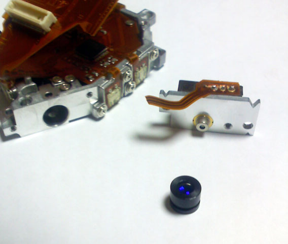

    увидел у знакомых ящег 3.5флопов на мусор валяется штук 50, вытащил самый красивый такой странно неординарно хромированный корпус fujitsu limite edition? полез разбирать - думаю дох красиво как то все, ввел модель М2513А2 а это оказалось Fujitsu Optical drive для лаз мини дисков 650 Мб цена 175 $ была , щас хз ) ...

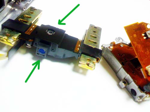

    так вот к чему- линз там не мало особенно порадовала дальнофокусная просветленная стекляшка в тубусике металлическом (см фото)[attachment=3:ymduze83]3.jpg[/attachment:ymduze83] с фокусировкой в миниблоке из девайса, + там походу еще фильтр ну и обычная для "близкого выжигания" [attachment=2:ymduze83]2.jpg[/attachment:ymduze83]есть еще какието но пока не лазил-дома будет сподручнее чтоб не пылить.
    диод тоже виден на фото и его посадка- уже готовый радиатор) + с монтажем на что нить другое поболее+ диод впаян на платку с которой идут 3 контакта. на платке SMD кондеры и резюки - походу готовый стаб - дома помультимеряю) но особо рад линзе :cool:
    позжееев 2 ночи линз там оказалось 4 ) [attachment=1:ymduze83]IMG532.jpg[/attachment:ymduze83] две в корпусах. та что больше офигительная.

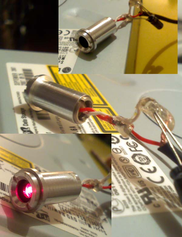

    первый лазер собран. в корпусе куска ИД(индив дозиметра)[attachment=0:ymduze83]1.jpg[/attachment:ymduze83], пружинка после линзы потом диод в трубке латунь из тогож дозиметра,крутим заднее колечко резьбовое и фокусируем линза та что в корпусе поболее из пред фото, диод выдран из LG 20x/ дал пока ему 130ма и 2 батарейки . луч видно и при свете . потом добавлю когда набалуюсь . я РАДО!!!

    Линза прикольная. У диода все выводы задействованы? А пару кондеров и резюков это походу не стаб тока :) а защитные цепи, там же на каретке контроллер есть, он и стабить должен.
  3. Krack
    Krack Новичок
    каретко отдельно ходит в чем вся и прелесть мобильности лаз модуля ) вот он кстати viewtopic.php?f=47&t=3567
    грубо говоря линза та вставляется в отверстие что на верхн фото , потом прикручивается туда модуль с лазером, линза встала без люфта бокового очень точно но вперед назад регулируется и потом фиксится зажимом ) а луч идет уже на каретку бегающую.
