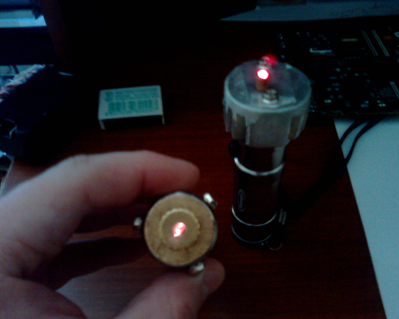

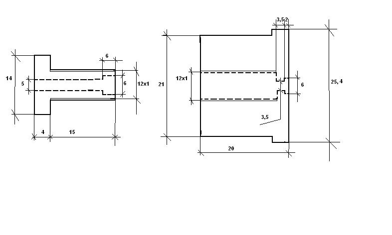

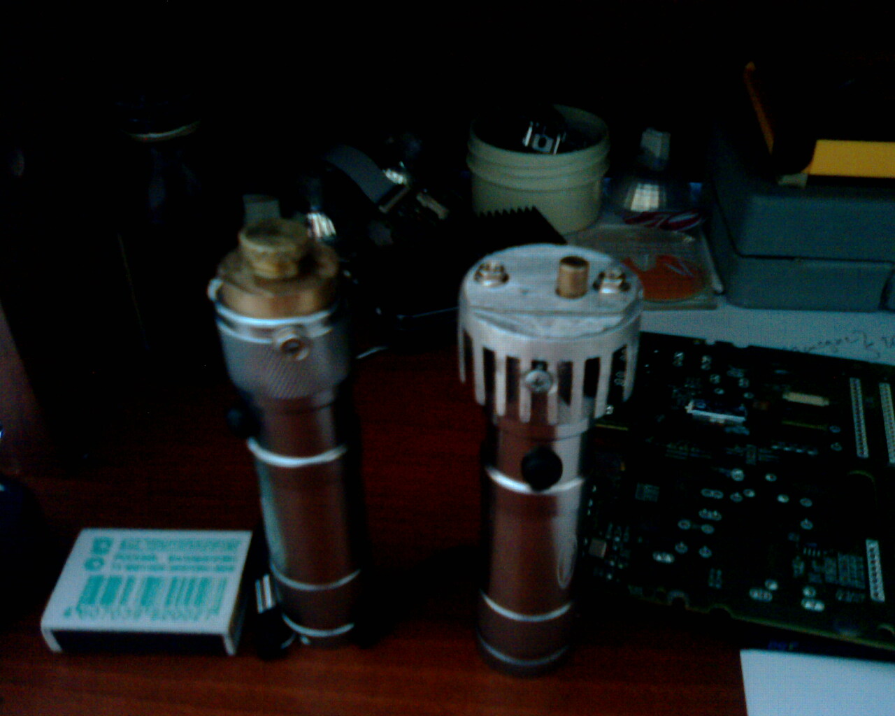

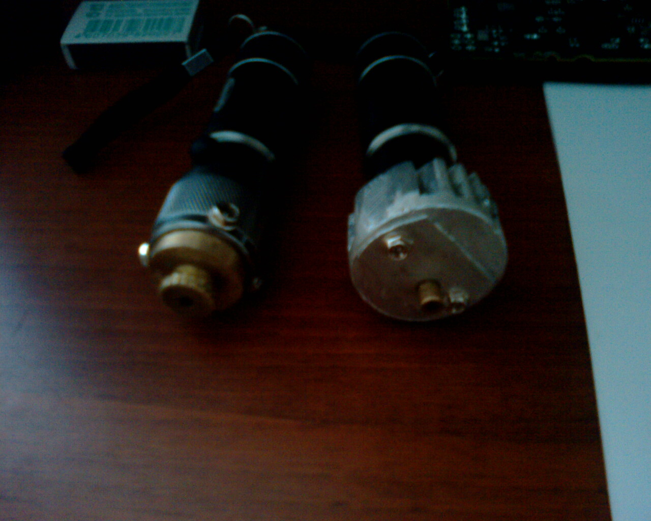

    вот мои лазеры :Yahoo!: красный питаю током 200мА пробная версия колиматор и линза с лазернои указки из это го же фанарика все не окуратно ибо торопился спичка зжигает мах с метра , ик по ходу дела валялся недели 2 просто так и кажется умер не своеи смертью :twisted: светит ели ели не чего не жет в отличии от красного не ик колиматор из латуни точеный отцом линза от указки за 40 р. превыи опыт удачный сеичас ищу DVD-RW 20х 22х чтоб посильнеи жарил

  5. luxor
    радиатор и не такой крупный можно раза в 2 поменьше
  6. электроприводчик
    электроприводчик Пользователь
    на первый раз решил перестраховаться, :oops:
