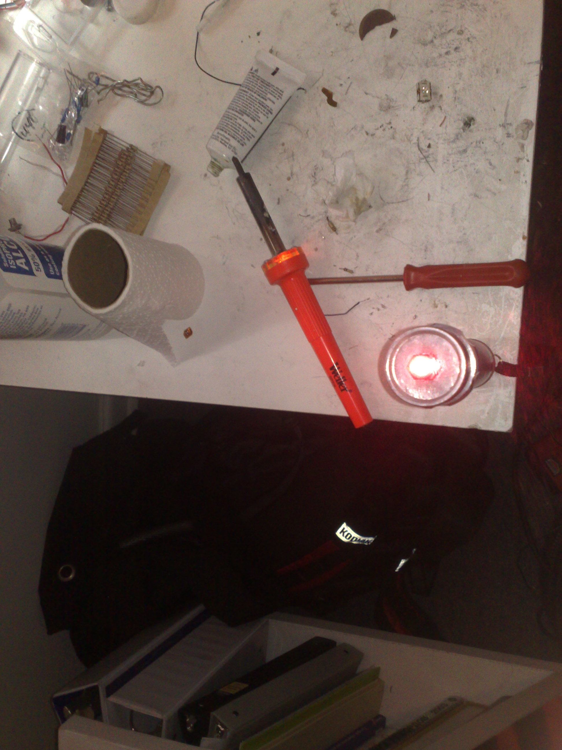

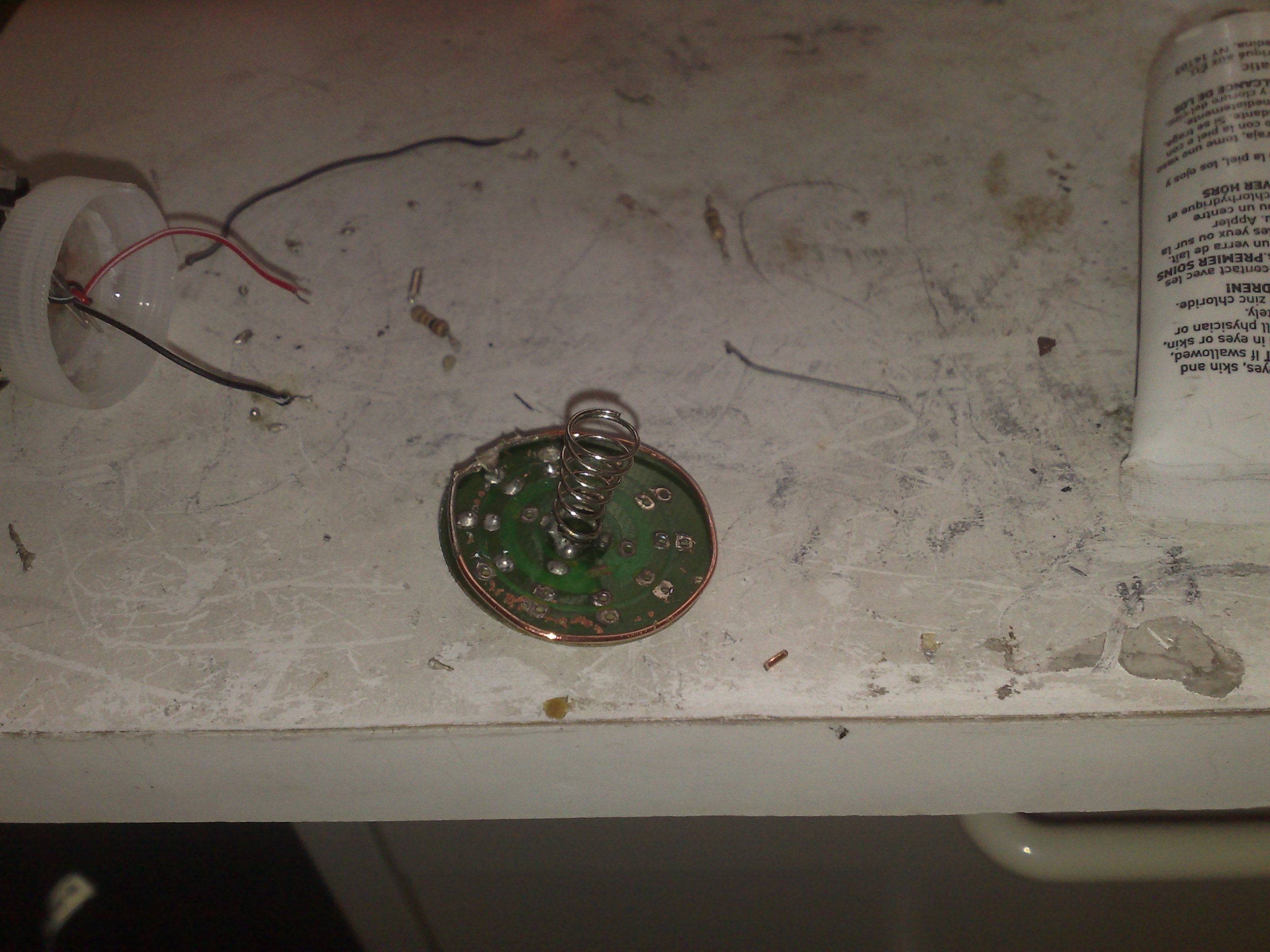

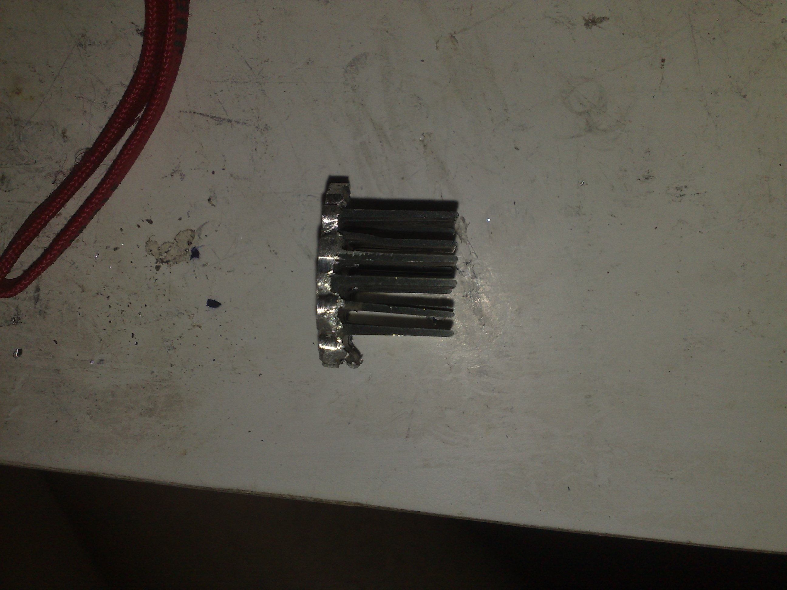

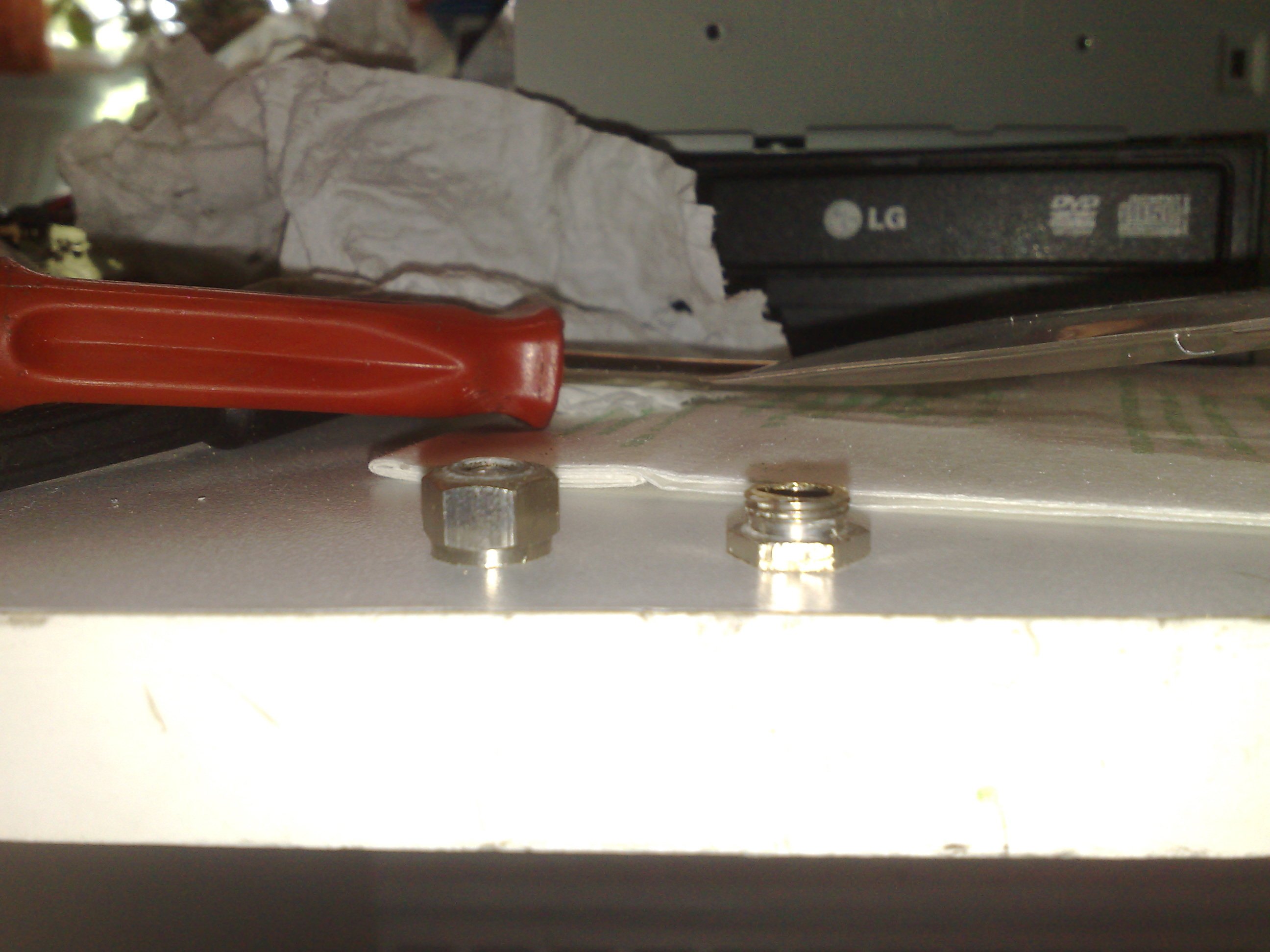

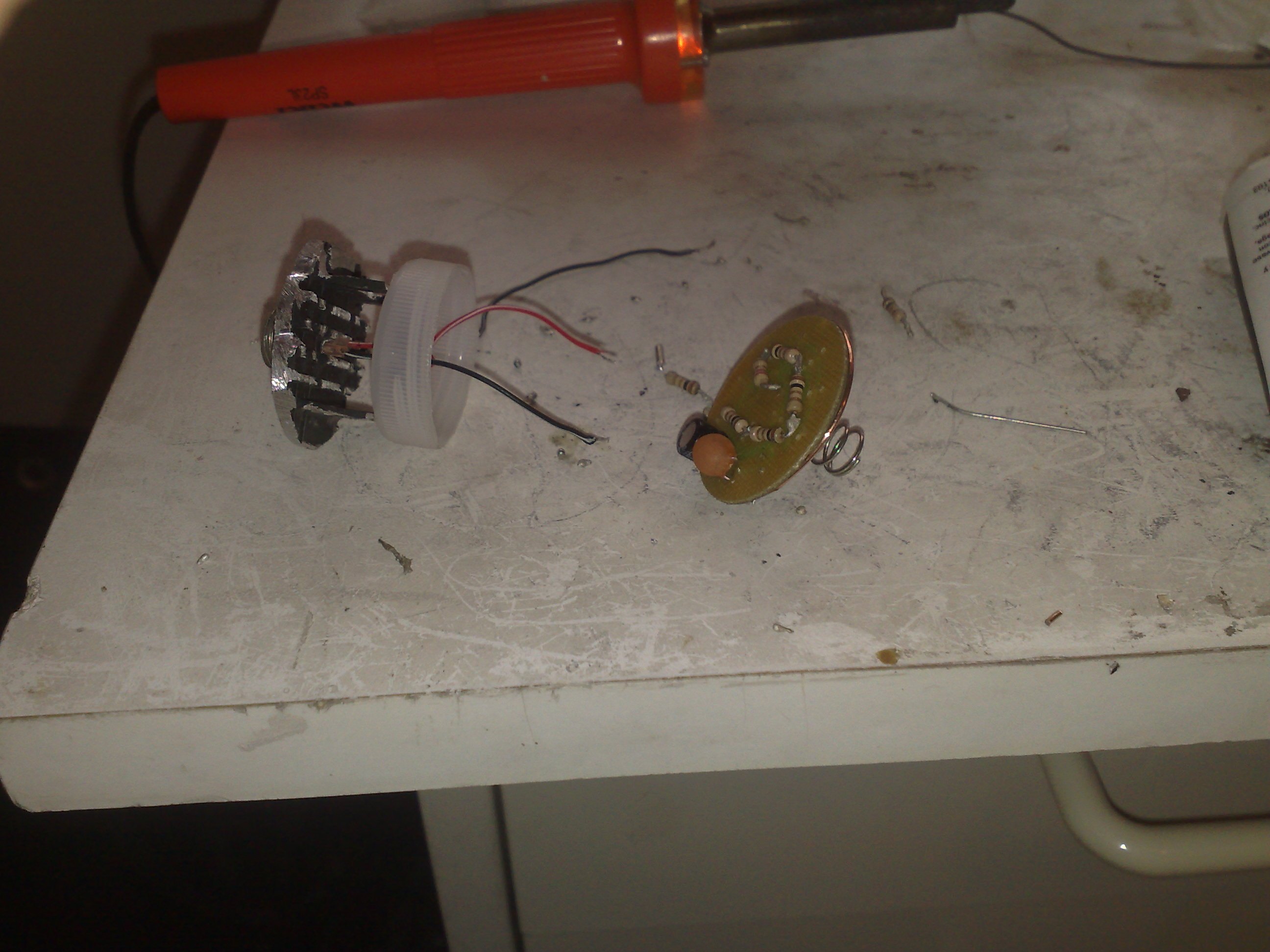

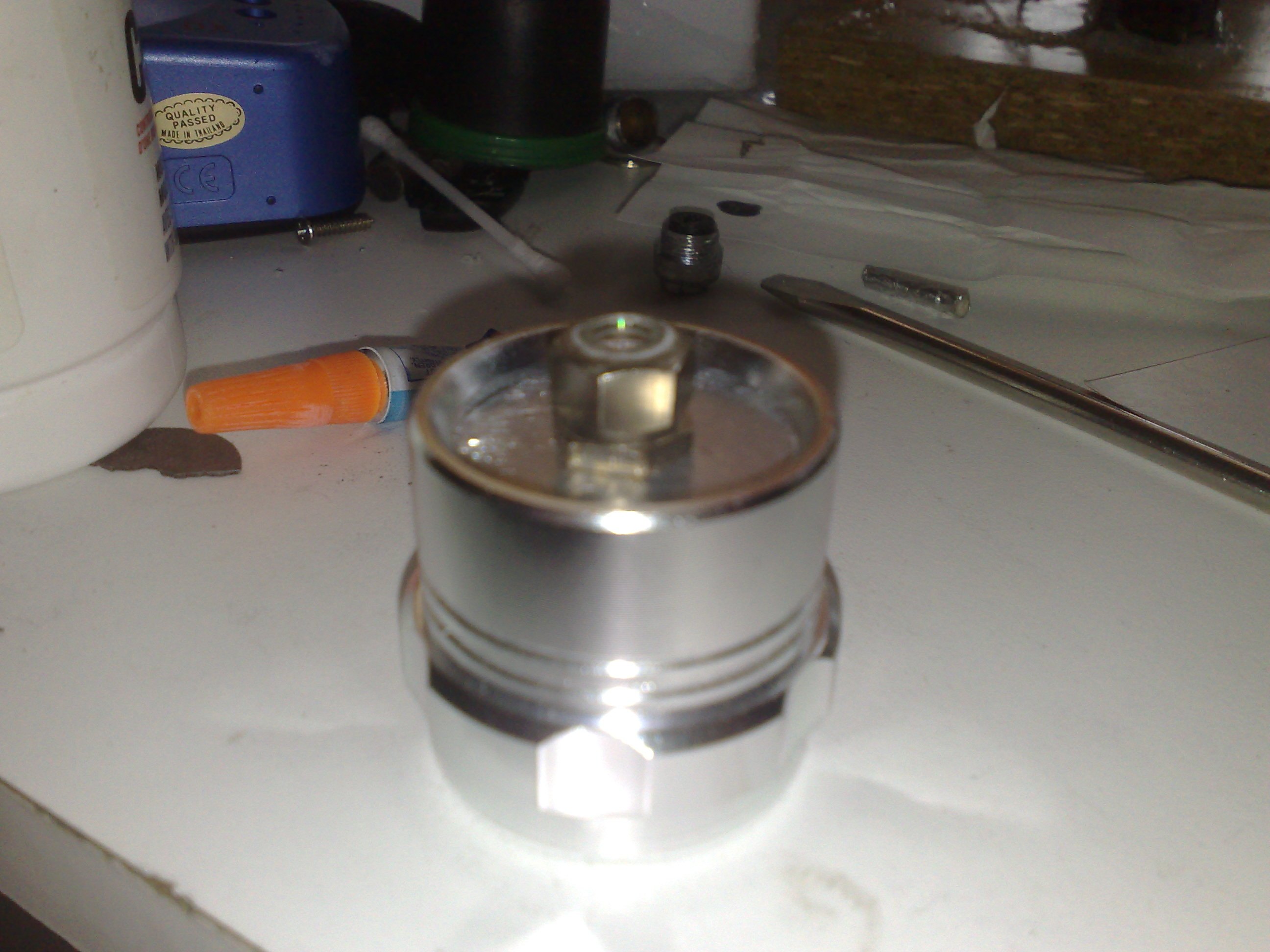

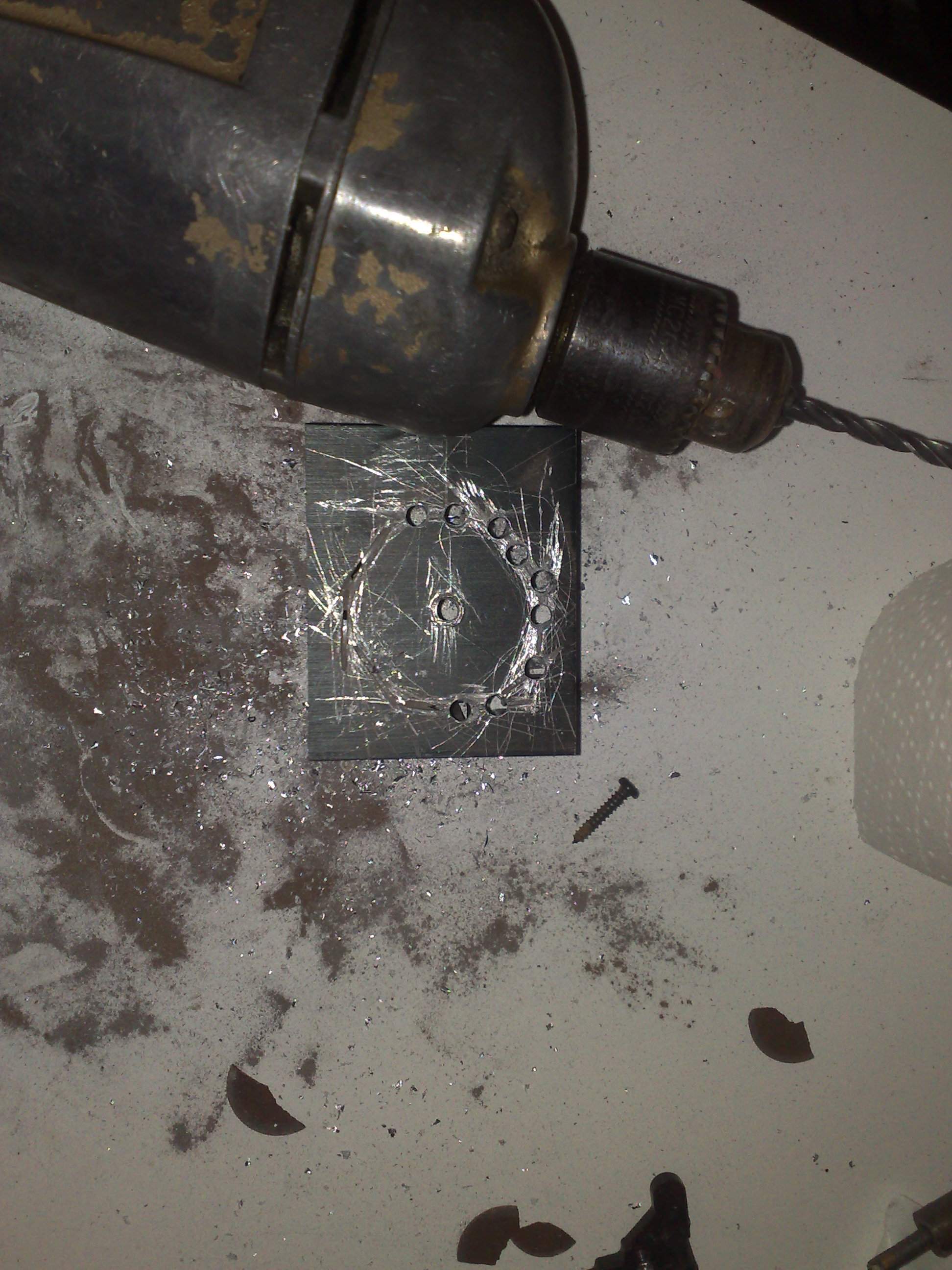

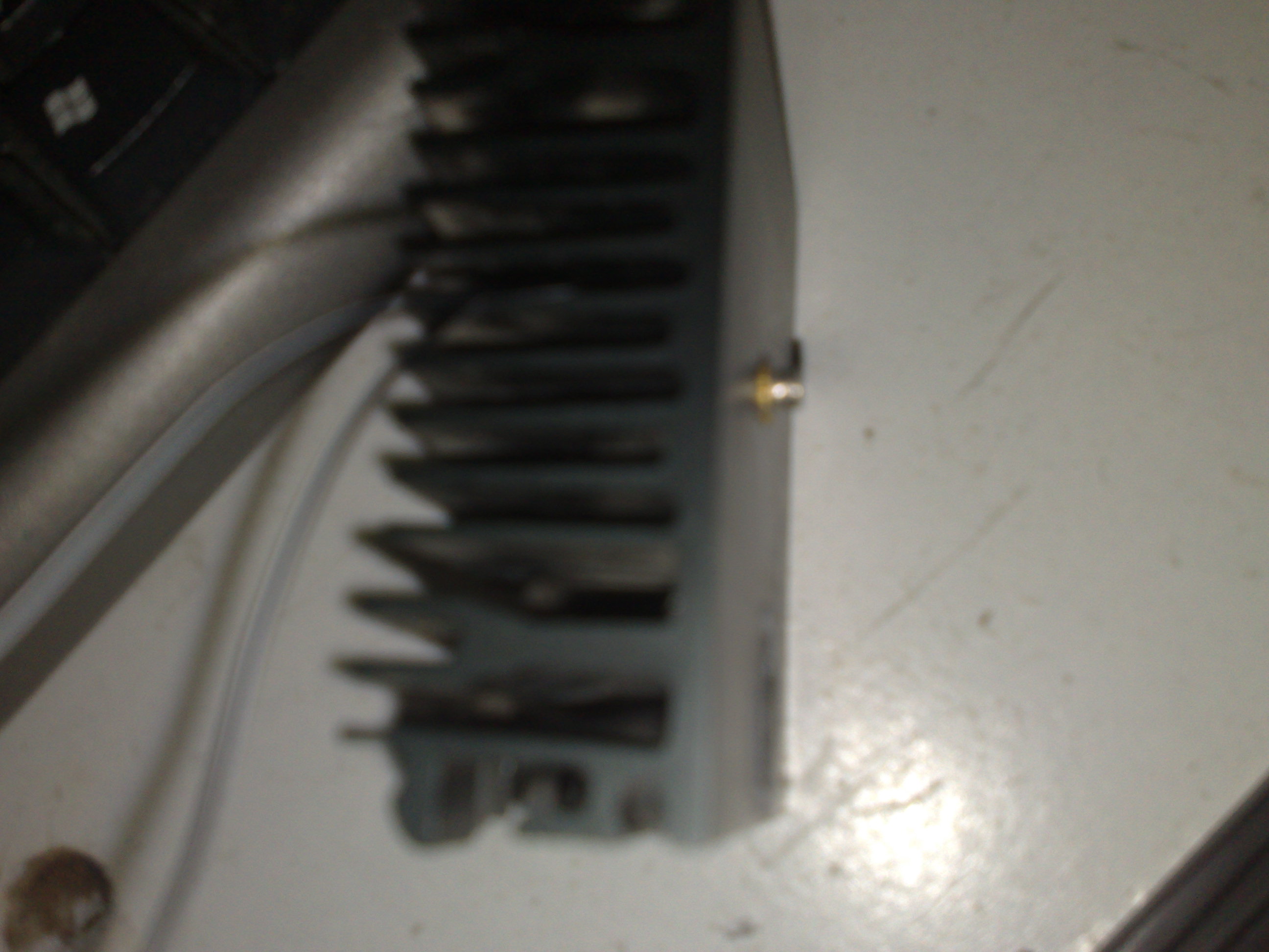

    начал вот тут собирать второй на базе лед фонарика и лд 20х) радиатор от проца компа, коллиматор, как я и хотел, из аннтдного соиденителя приклееного(надежно) супер клеем. Линза от клу, все ХОРОШЕНЬКО смаззано термо пастой) Драйвер пока(да и наверно навсегда) первый.. Ток пока 210ма(если мультиметр не врет...) , думаю повысеть(скока для 20х посоветуете, чтоб не насиловать?) питание 3ааа
    Точку на километр точьно видно, лучь не очень. Пласмасу плавит)

    вотт и фоты)

    400мА можеш свободно давать,это даже с запасом.А радиатор не очень.Нащет смертности диодов-то от микрух они так же мрут как и от резистов.

    blackmambo Новичок
    что значит радиатор не очень??? :twisted: :twisted: м я вот тут подумал питание на акум заменить... есть банки от ноута там они лион 3.7 2200ма вроде... драйвер надо быдет заменить???

    Смотря чем сейчас питаеш?А нащет радиатора-у каждого свой вкус.
