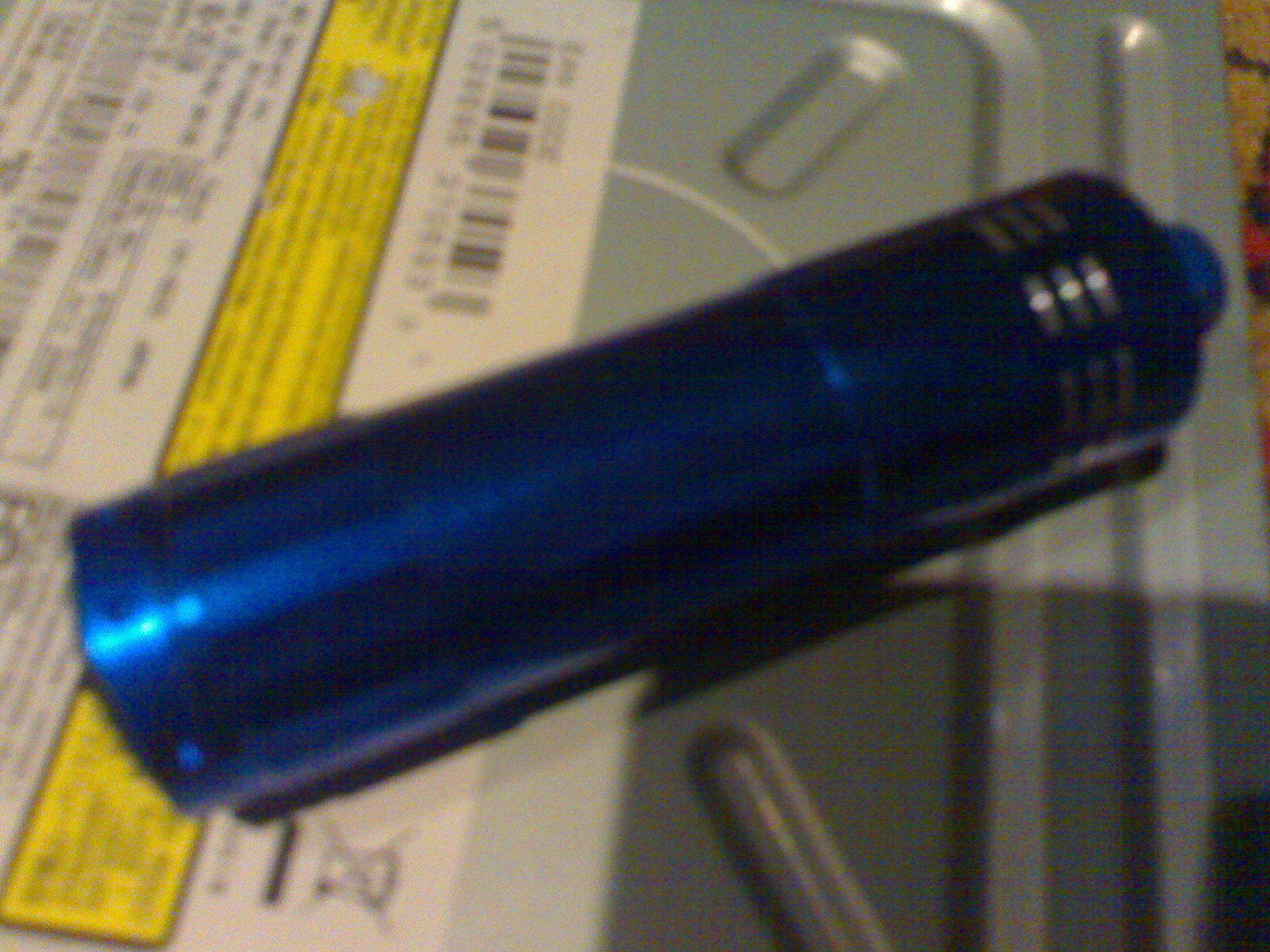

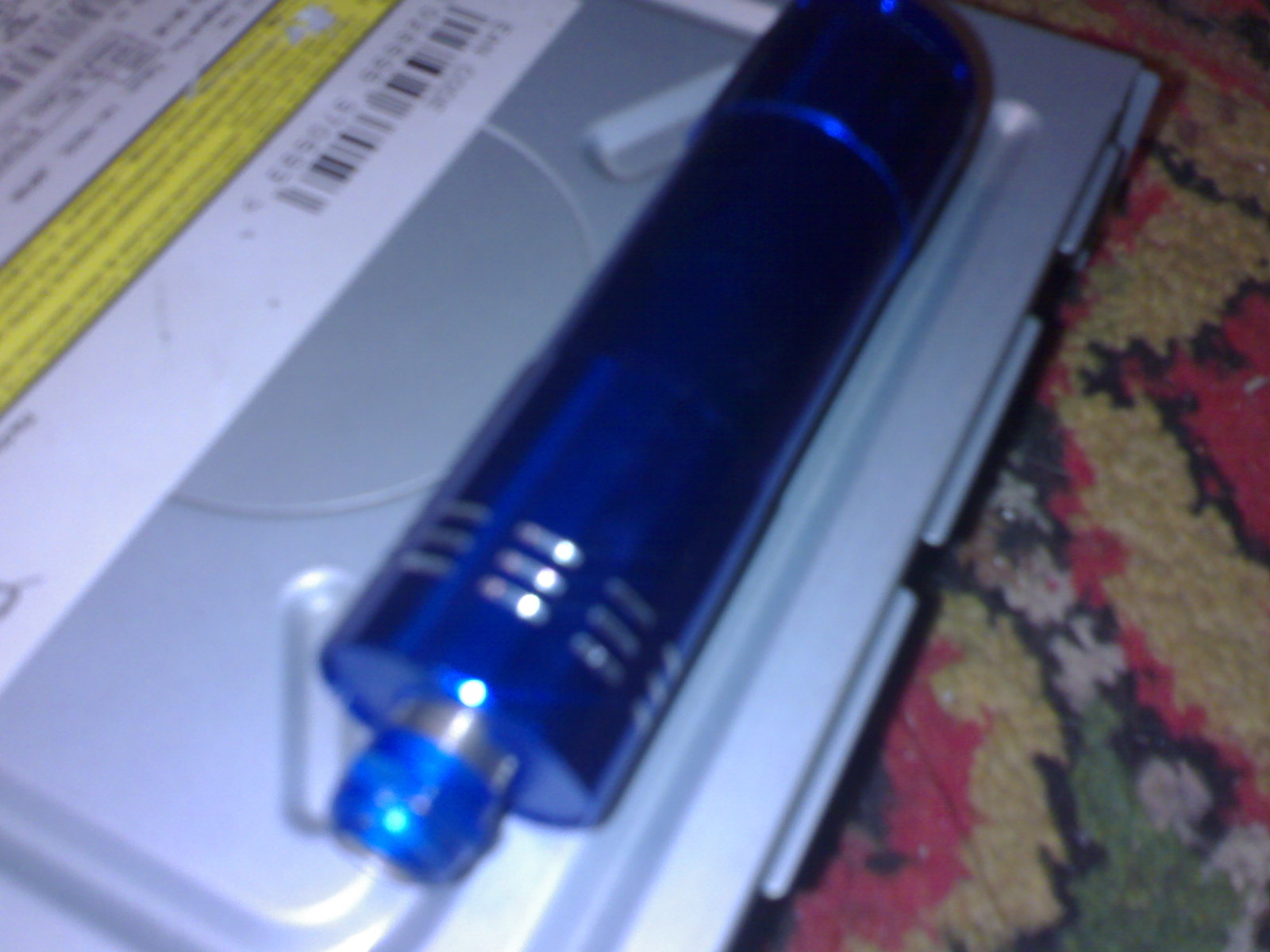

    вот он.
    (фоток луча невыкладываю, так как камера ево почемуто почти невидит,)[attachment=0:2mrfwmcl]24122009141.jpg[/attachment:2mrfwmcl]

  2. ArtDen
    Re: "мой первый" 655 nm 200mw
    Отлично выглядит! А что у него внутре? :)
  3. SKL
    SKL Новичок
    резистор 2 ома и 3 ААА батарейки по 50 коп
    PS я ели резистор туда впихнул( нерасчитал с корпусом,думал места больше будет. батарейки меяю, только дома чтоб неспальть диод.потом зделаю стабилезато тока, и куплю li-ion 3,7v

  5. Drago
    а коллиматор из чего?
  6. SKL
    SKL Новичок
    из переходника от антенны
  7. SKL

  8. [Neon]
    [Neon] Пользователь
    А с чего ты взял что он 200мВт ??? :confused: Ты хоть ток на диоде измерял?
  9. SKL
    SKL Новичок
    330 ma, испытано даже на холоде, не минусоом конечно но +1,+2 градуса точно
  10. SKL
    SKL Новичок
    было тестирование на 450 ма, выдержал и работает норм

  13. YouNoob
    YouNoob Новичок
    mojesh sfotkat' poblije kolimator? esli mojno v razbore sps
  14. SKL
    SKL Новичок
    фотки выложу, но потом
