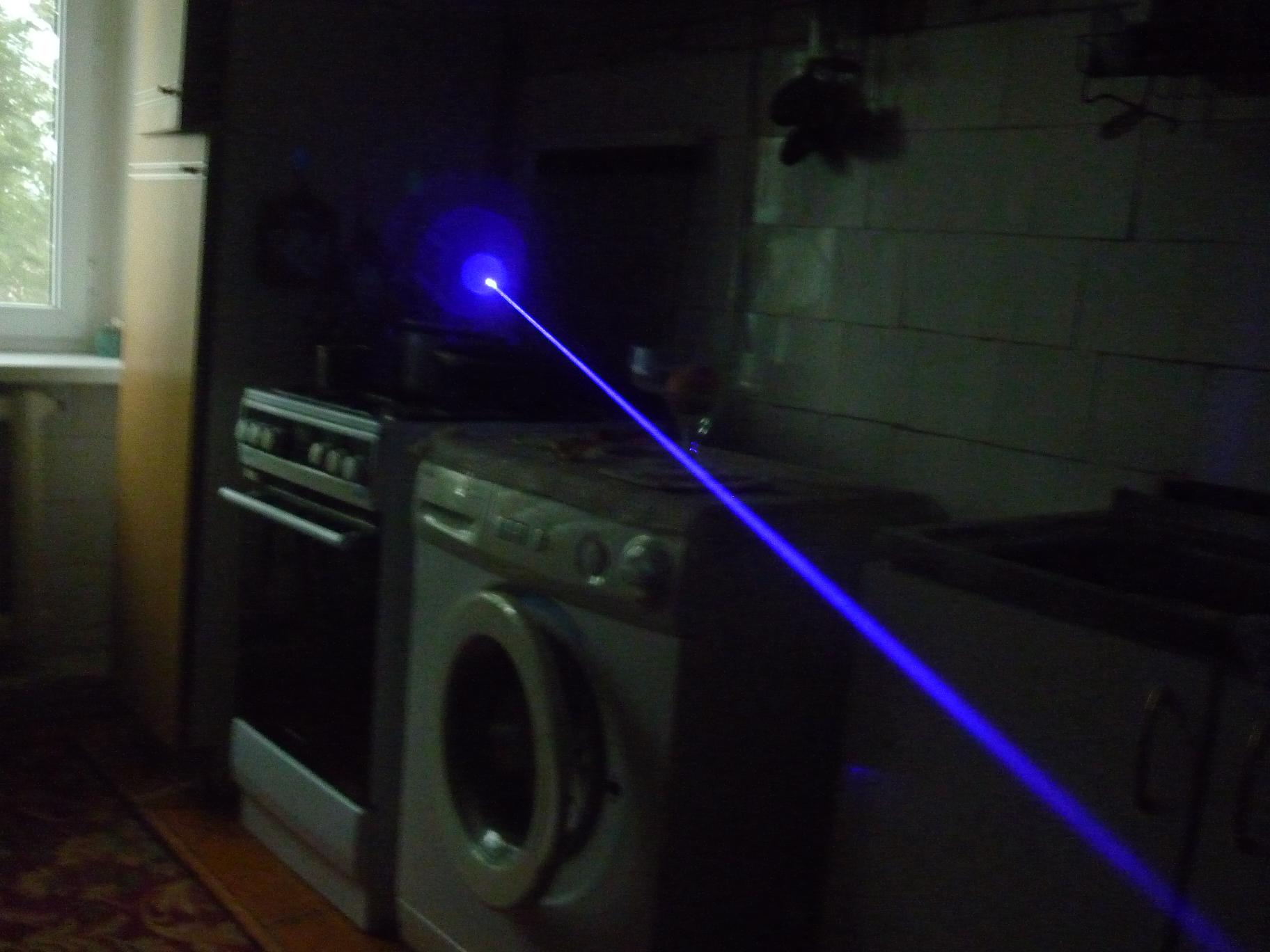

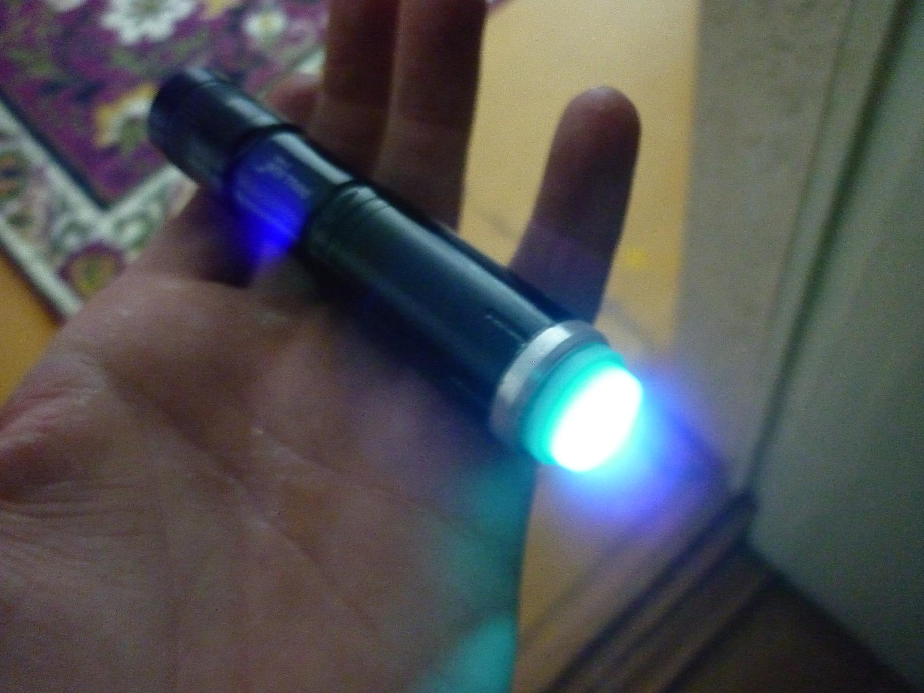

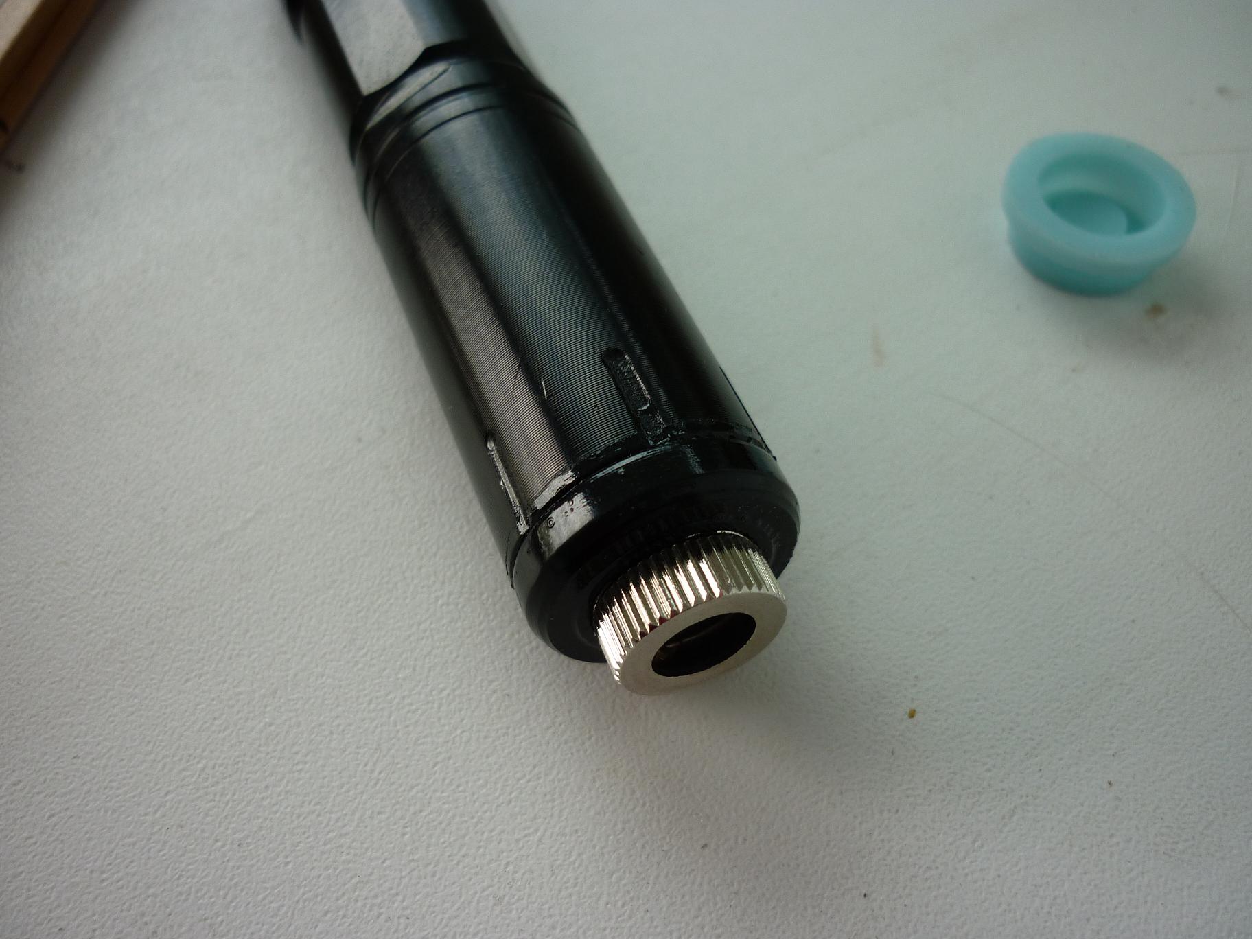

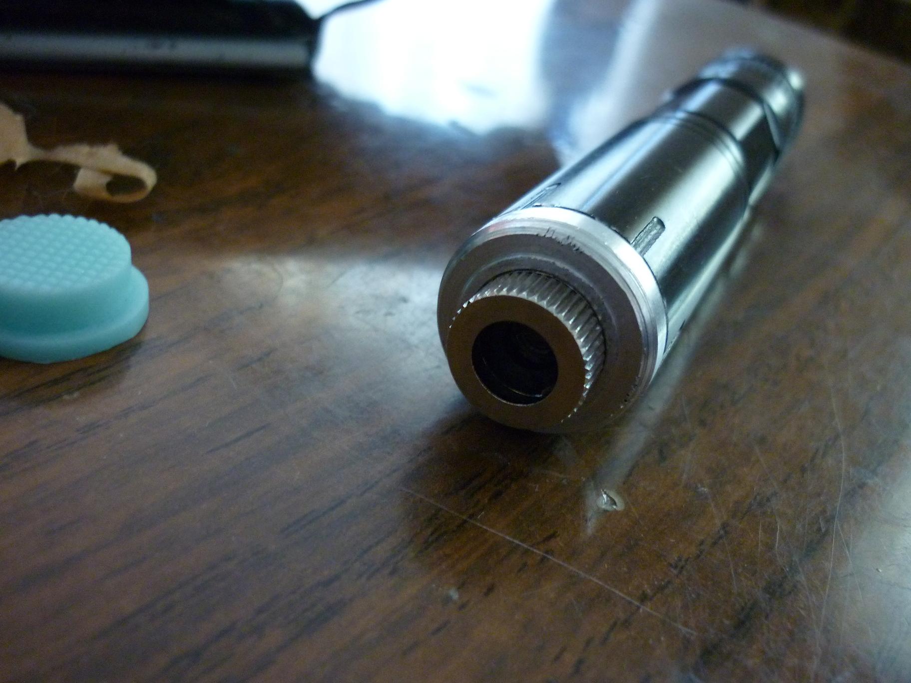

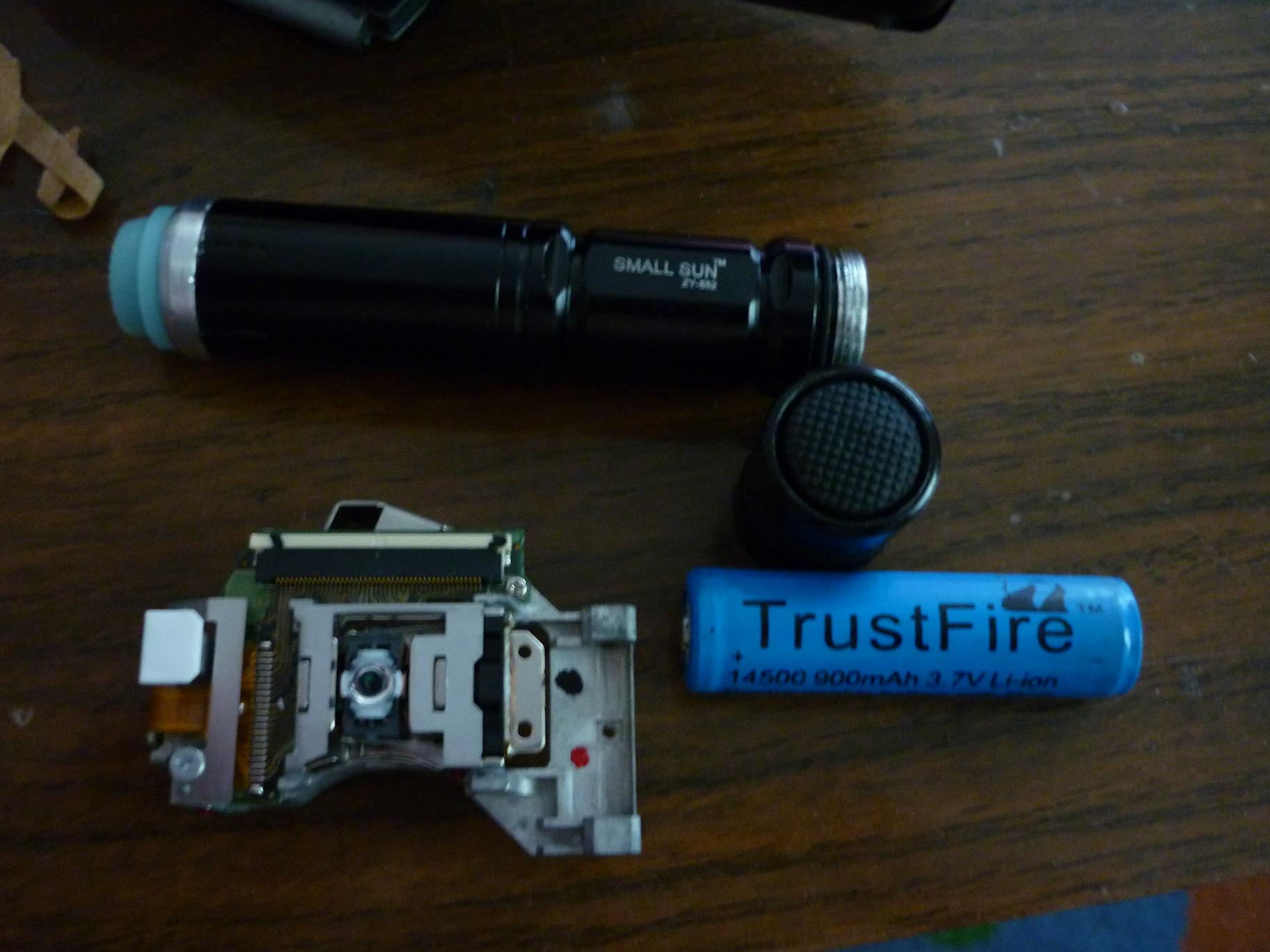

    представляю на суд свой фиолет "полуфабрикат"...
    - лд из PHR-803t
    - драйвер на лм2703
    - ток потребления 220 мА
    - ток на лд около 130 мА
    - аккумулятор 3.7 V 900 mA
    - радиатор из дюрали
    - габариты:длина-140мм,диаметр-19.5мм, вес с аккумулятором -56.28 гр, вес без аккумулятора-37.53гр.
    - модуль аиксиз
    обжигает кожу с 6 метров...
    флюоресценция и тд. все есть, способность к прожиганию меня не впечатлила,лазер оставляет за собой светящийся шлейф на стенах и потолке,стекле
    спасибо всем кто принял участие в моём проэкте:чифу спасибо за драйвер, х.о.б.б.и. т.в. за коллиматор аиксиз и каретки пхр.
    вот воообщем то и все,комментарии приветствуются плохие и хорошие)
    фотки прилагаются

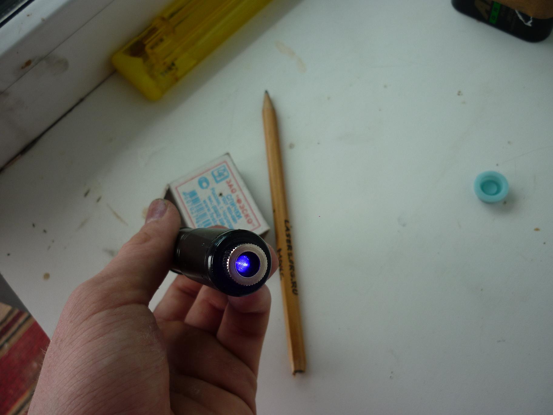

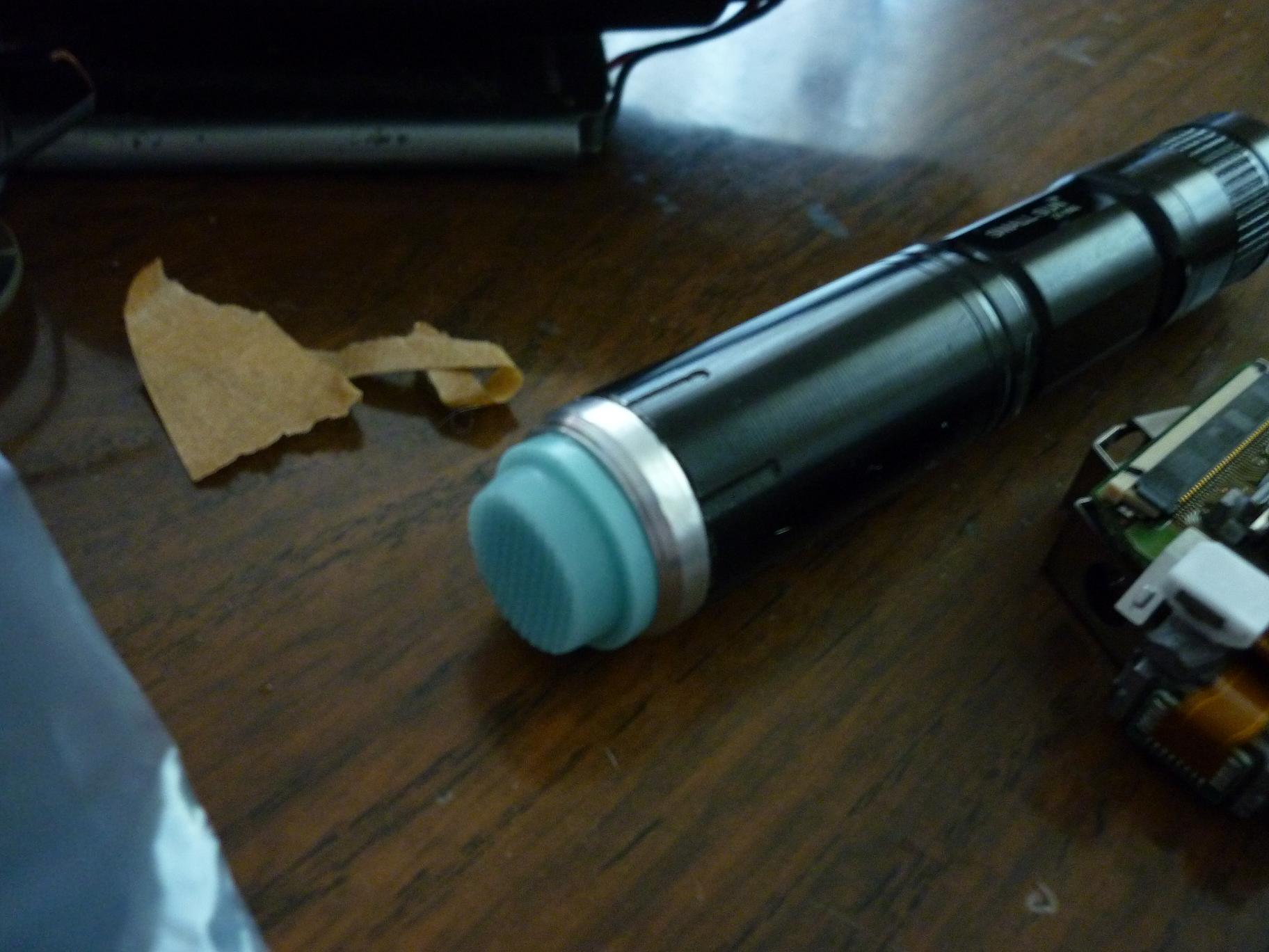

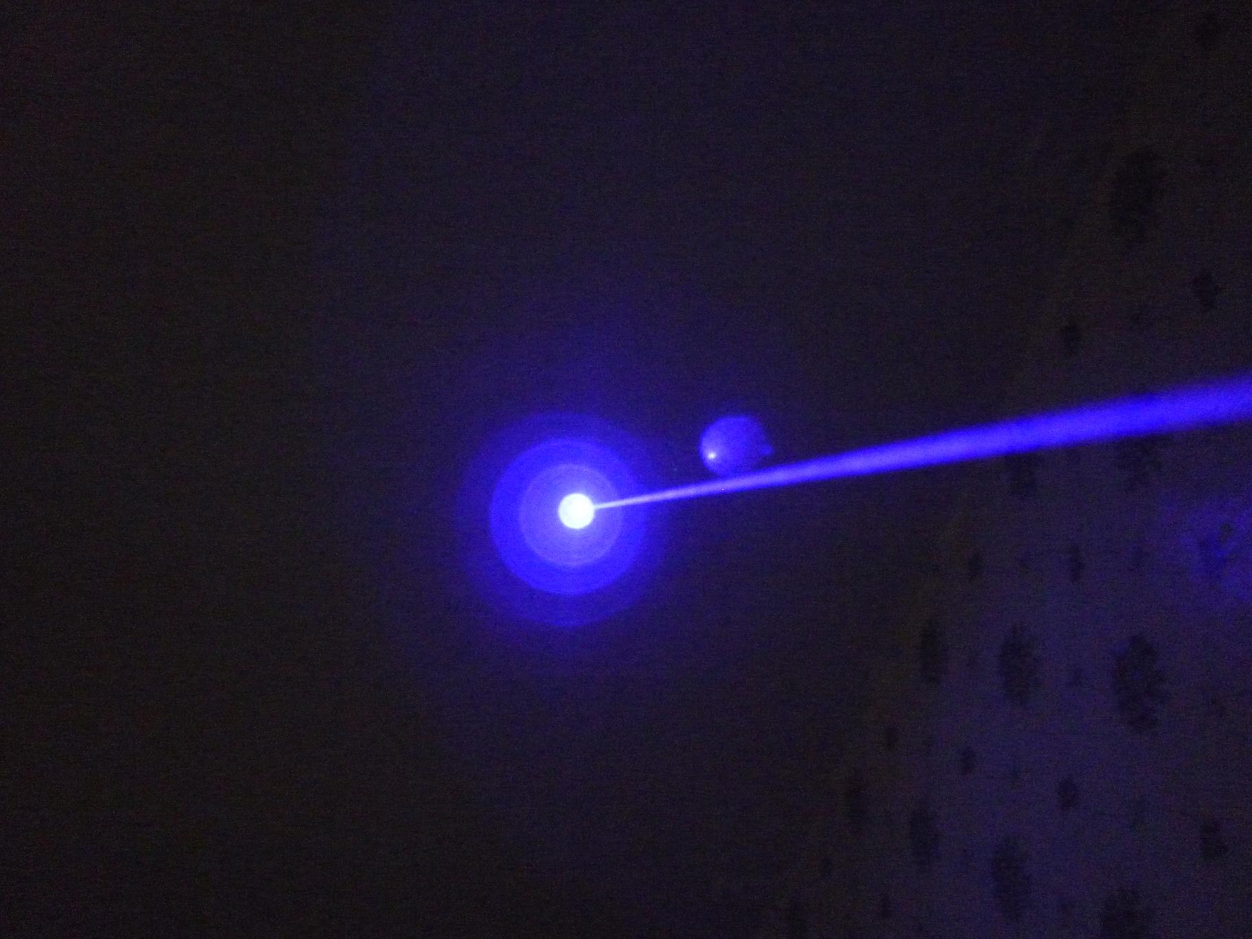

    Здорово! Корпус хороший, компактный. А радиатор сам вытачивал? И, если не секрет как достигнет эффект на четвертой картинке сверху?

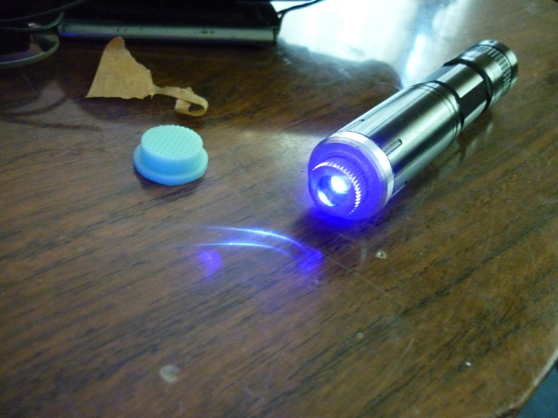

    А, кстати, было бы здорово узнать про зад фонарика. Какая там кнопочка?

    1- точил знакомый токарь
    2- сделал тонкий лучь и просто светил на зеркало под углом,на форуме выкладывали такие же фотки только с двояко выпуклой линзой ;)
    кнопка там обычная как на всех фонариках, с фиксацией

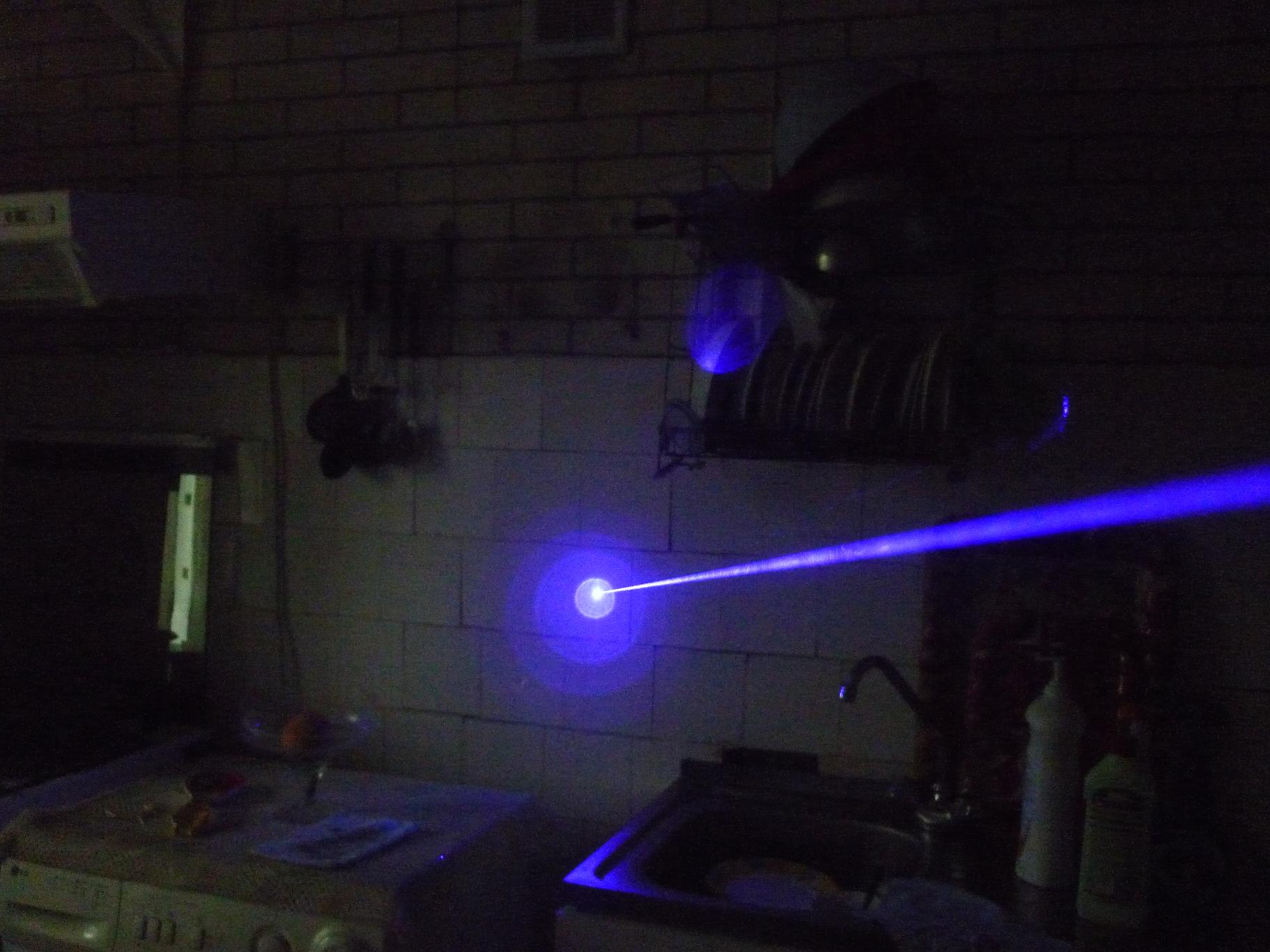

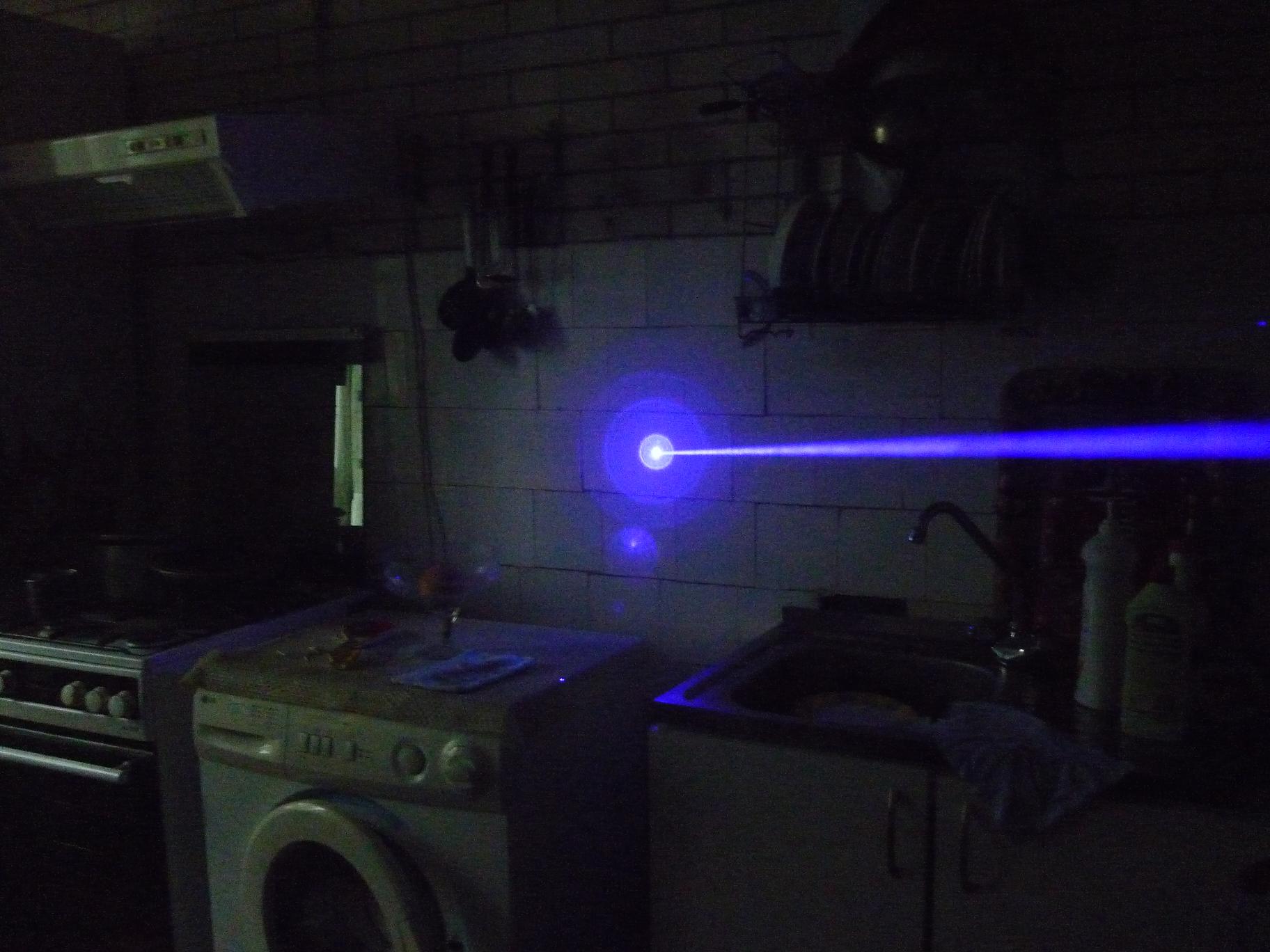

    а вот и фотки луча) может кому интересно будет,снимал в небльшом дыму
