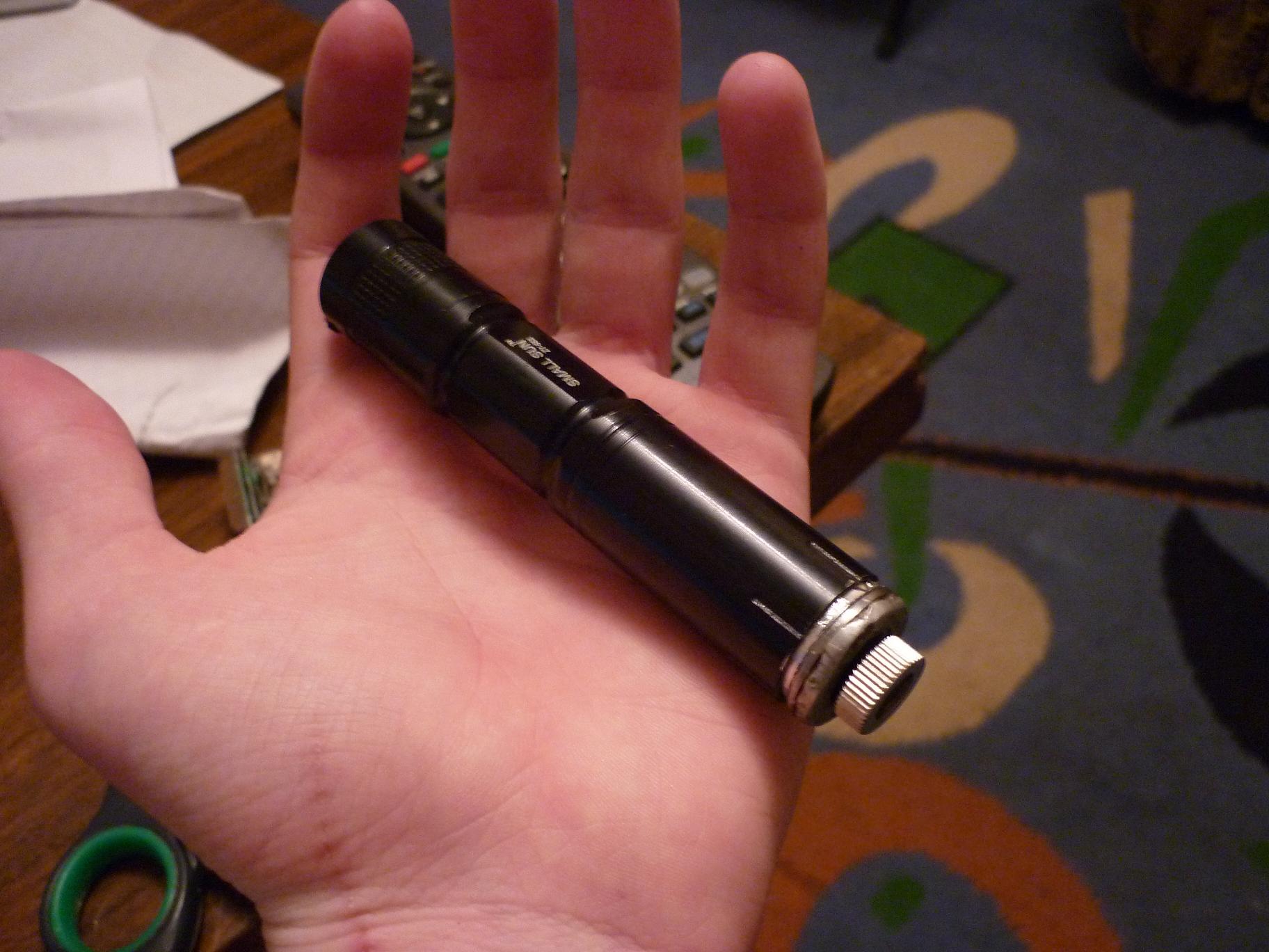

    приветствую всех!!! вот мой старый проэкт которому уже около полугода....
    диод из асуса 20х ,драйвер сепик на лм 2621 от чифа за что ему спасибо))) питание ли ион типаразмер 14500.
    коллиматор aixiz от увлечение тв ,фонарик на один АА элемент,радиатор из сплава нержавейки и ещё чегото...
    ток 350 мА смотрим фоты:
    [youtube:39jc5pqj]http://www.youtube.com/watch?v=K7Bb1k9ztWI[/youtube:39jc5pqj]
    на видео 6 метров от лазора до шарика
    даволен :) ....
    принимаю комментарии ,плохие и хорошие

    :) приятный гаджет...неплохо для лопания шарика - 6м

    Re: мой старый проэкт)))
    мне тоже нравица))) в руке удобно лежит самый класный лазер который я делал
    отличный девайс, ещо бы дид 22х и вопще конфетка) я тоже хочу собрать ещо один лазер с аккумом 14500) вот скажи для него ведь не нужен специальный фонарик? подоёдёт любой где питание от 1 АА ? и как ты его заряжаешь? :)
  6. maks
    maks Пользователь
    для него подойдёт любой фонарик который расчитан на одну АА батарейку,заряжаю его универсальной зарядкой для аккумов от мобилы,просто отвёл провода к батарейному отсеку с соблюдением полярности и усё :D

  8. ECCOsea
    ECCOsea Пользователь
    maks А шарик лопал фокусом в точку или лучем?
    Оптика ахис? Просветленная?
    А так девайс хороший!
  9. maks
    maks Пользователь
    шарик лучом)оптика родная акрил,не просветлёная,вот если поставить стеклянную линзу с просветлением то это бует ракета!!!

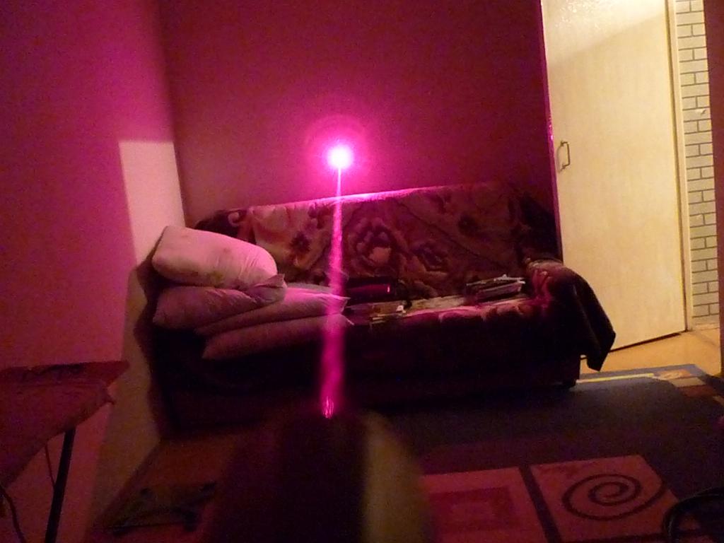

    обновления моего лазера:новый корпус,драйвер на ncp1529 от чифа за что ему спасибо, коллиматор aixiz линза без просветления акрил ,ток на лд около 380мА
    итог:получилось убить шарик с 8 метров,может получится и больше не позволяет квартира,спички с 5 шагов в лёт,коробка от сд за несколько секунд вот фотки и видео :
    [youtube:eek:mhqv04c]http://www.youtube.com/watch?v=ss9cWGz33zI[/youtube:eek:mhqv04c]
    [youtube:eek:mhqv04c]http://www.youtube.com/watch?v=K0eTnGs6510[/youtube:eek:mhqv04c]
    [youtube:eek:mhqv04c]http://www.youtube.com/watch?v=K5R6JCyW3J4[/youtube:eek:mhqv04c]
    [youtube:eek:mhqv04c]http://www.youtube.com/watch?v=DLh6f-XgnGE[/youtube:eek:mhqv04c]

  18. [Neon]
    [Neon] Пользователь
    красота)))) остобенно последняя фотка луча))) блин, скоро радиатор сделаю, тоже презентую свой новый гиперболоид))
    :confused: 8 метров...мощно!!!при том что шар еще и не черный
  20. maks
    maks Пользователь
    :) спасибо) шар не чёрный,но то место куда светил подкрасил чёрной ручкой) так что я немного схитрил))) :oops:
