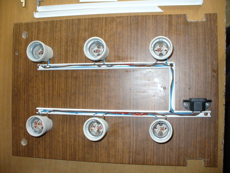

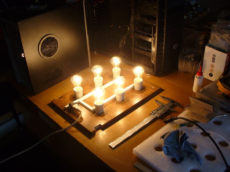

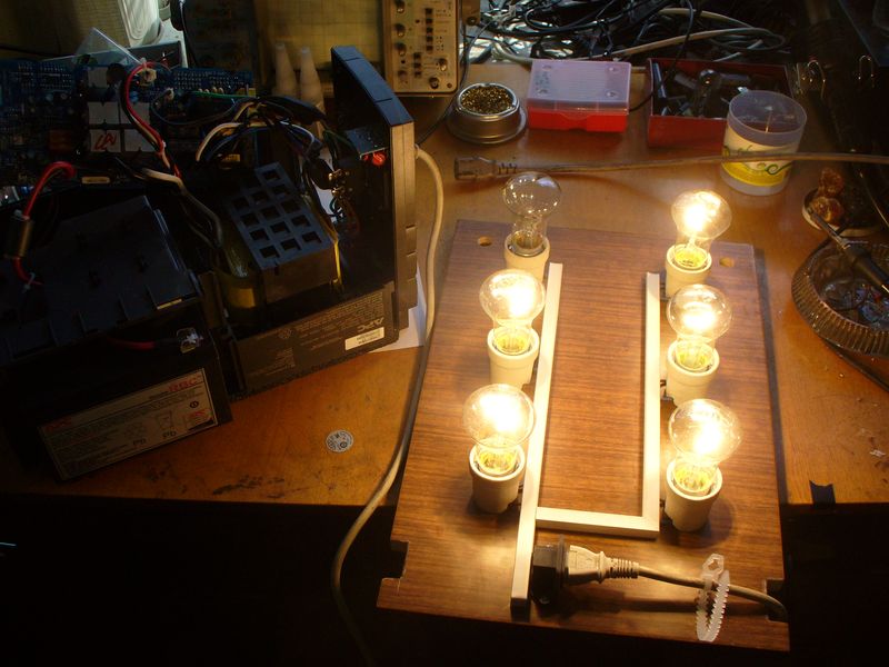

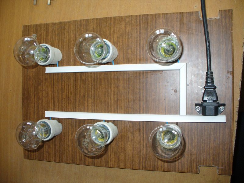

    бесперебойники всё в ремонт несут и несут, а последний 19дюймовый ЭЛТ монитор недавно с конторы выкинули.... и нагрузить для проверки стало нечем... пришлось ваять...
    получилось даже очень неплохо - 6лампочек по 75вт = 450вт, допустим томуже APC smart ups 1500 проверится и откалиброваться хватит!
    ну а тем кто по меньше, решение простое - выкрутить лишние лампочки!

    Кстати, можно вместо лампочек нагрузить ИБП резистором. Большим и мощным.
