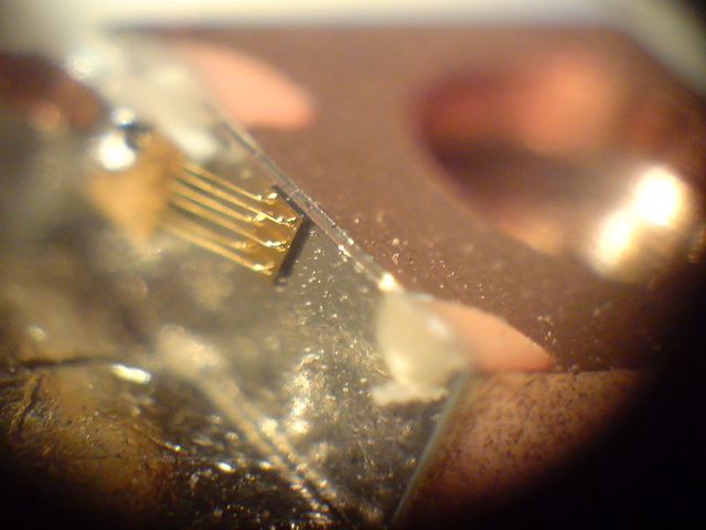

    назначение оптического устройства (линзы) расположенной непосредственно после кристалла лазерного диода (длинное цилиндрической формы прозрачное тело, приклеенное с помощью двух капель клея матового цвета)
    данный лазерный диод с длиной волны 808нм используется в DPSS 532нм лазере и имеет мощность порядка ~1Вт
    наличие данной линзы чем связано? длина волны, мощность, спицифика использования? может непосредственно для юстировки формы, угла выходного излучения?

    компенсирует астигматизм, фокусирует излучение, ибо от ЛД оно с жуткой расходимостью. Если есть не ИК диод - снимите линзу, там хорошо виден астигматизм и расходимость чуть лучше, чем у утюга.
    Конкретно тут может быть кусок безоболочного волокна, что нередко используется в линейках ЛД.
