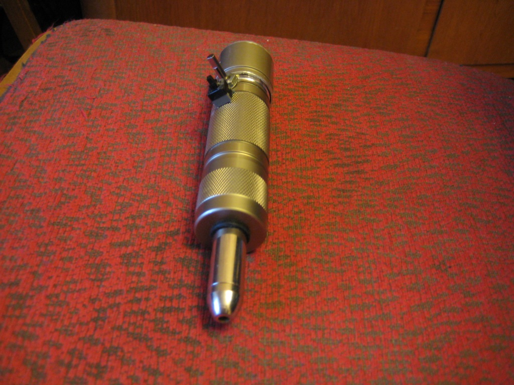

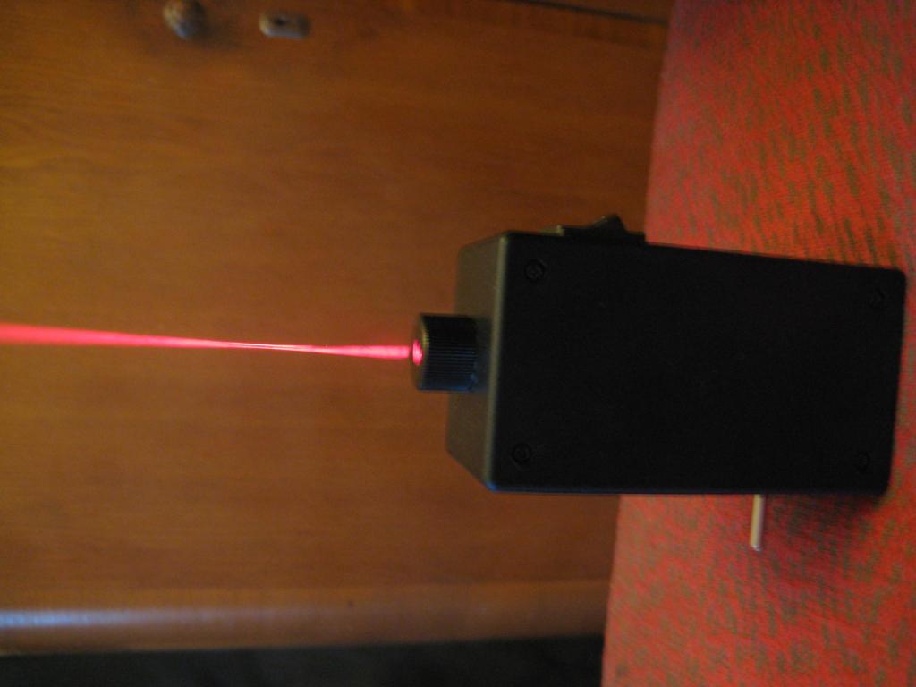

наконец то мои первые творения
Тема в разделе 'Среднестатистические лазеры', создана пользователем vollas, 19 апр 2009.
  1. vollas
    vollas Новичок
    вот доделал
      219,3 КБ
      936
      45,9 КБ
      2.460
      172,5 КБ
      921
  2. Aleksandr
    Поздравляю с первенцами!
    Удачи в дальнейшем лазеростороении.

  6. vollas
    vollas Новичок
    спаиб всем за отзывы....... буду мутить ик 1 ватный и rgb
  7. Andreyy49
    Andreyy49 Новичок
    А коллиматор откуда вытянул?
  8. vollas
    vollas Новичок
    на первом с указки на втором с прицела
  9. trospam
    trospam Новичок
    А если поточней?то с какой указки и с каково прецела???
  10. vollas
    vollas Новичок
    если честно то с какой указки не знаю но качество у нее не последнее - там и железо хорошее и драйвер не из кнопки с резюком - а прицел от детского пистолета
  11. trospam
    trospam Новичок
    Довольно неплохо вышло.
  12. trospam
    trospam Новичок
    А ище какой драйвер???И как палит???

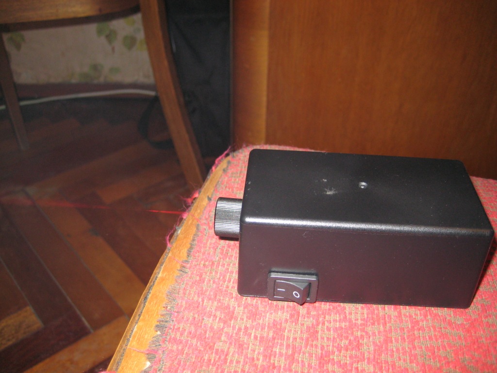

  13. vollas
    vollas Новичок
    и в первом и во втором одинаковые дрова на lm317 - а вот второй жарит по адски - первый просто жарит =) - 1 - три батарейки aaa
    2 - питается от кроны
  14. trospam
    trospam Новичок
    За сколько крона садитса?
  15. vollas
    vollas Новичок
    =) не наю - пока не села. Пользуюсь не часто

  17. Андрей 5001
    Андрей 5001 Новичок
    А сколько мощности в первом и во втором?
  18. INFERION
    Первому не хватает напряжения. Того и просто жарит. С этим драйвером нужно хотя бы 7 вольт.
