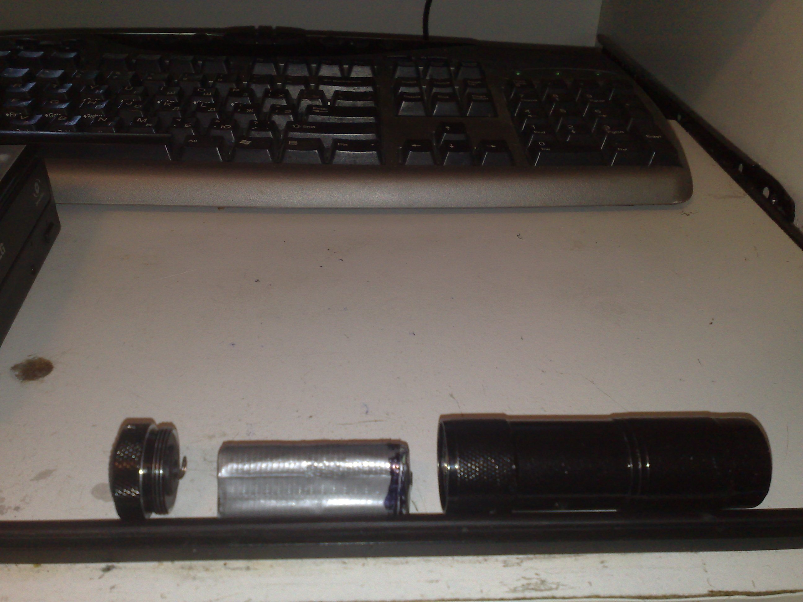

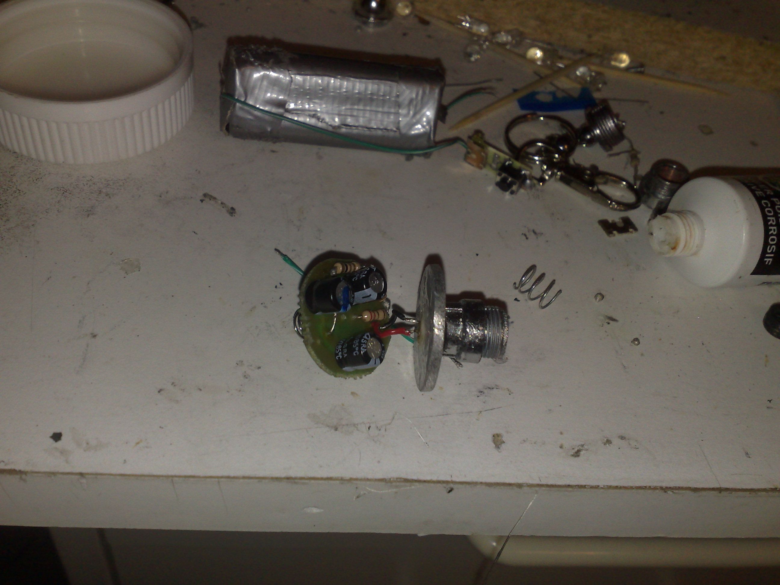

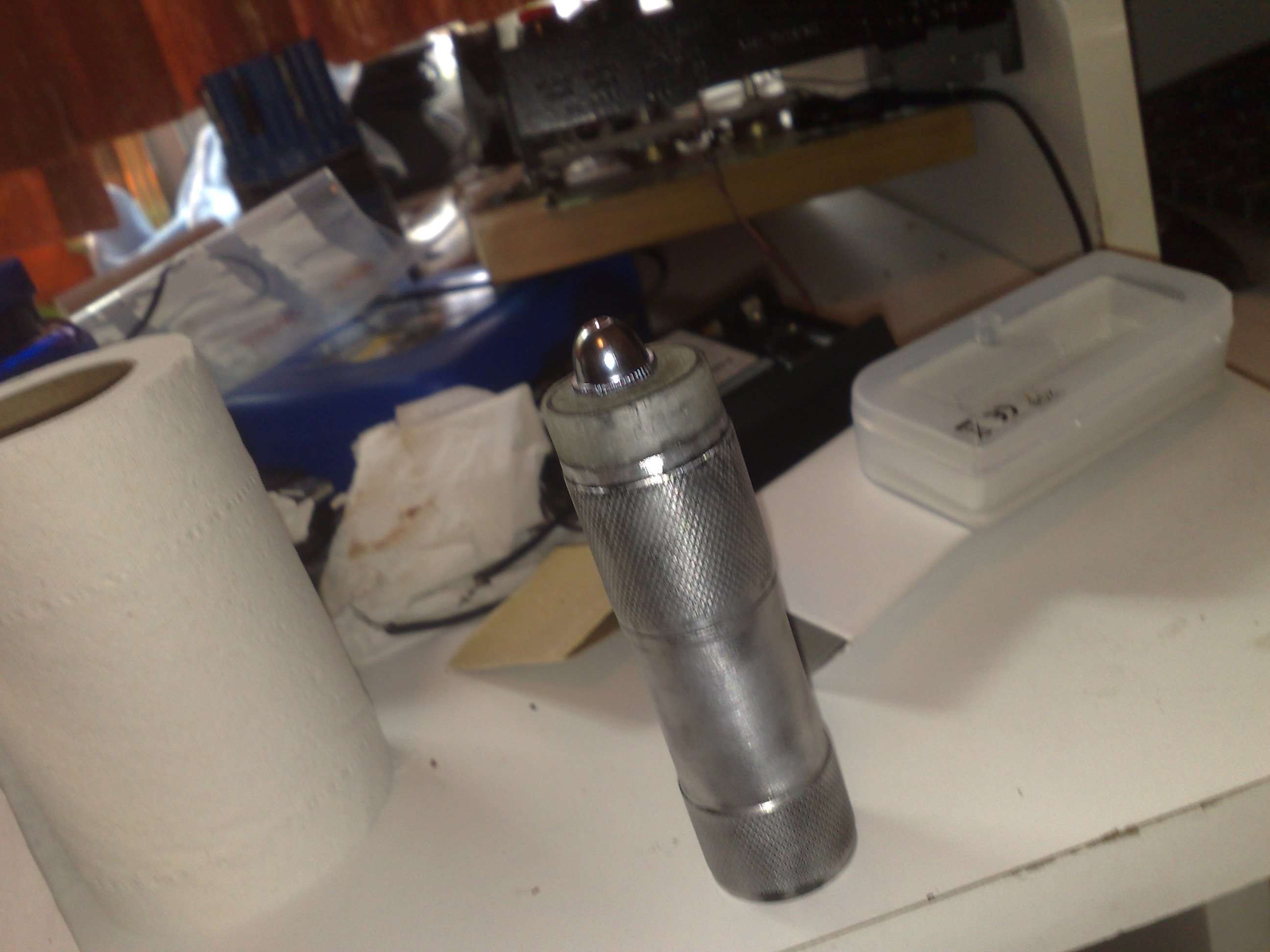

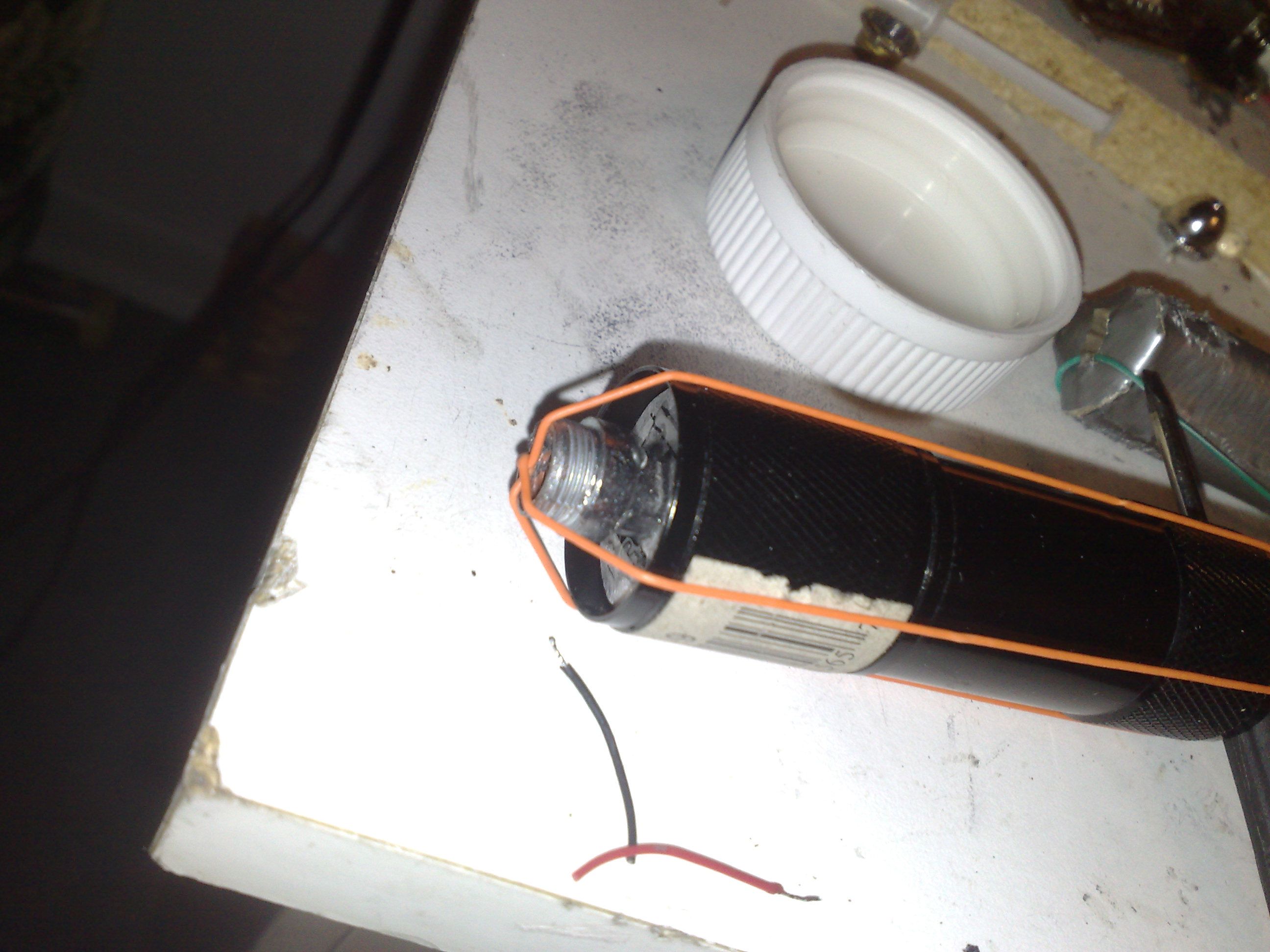

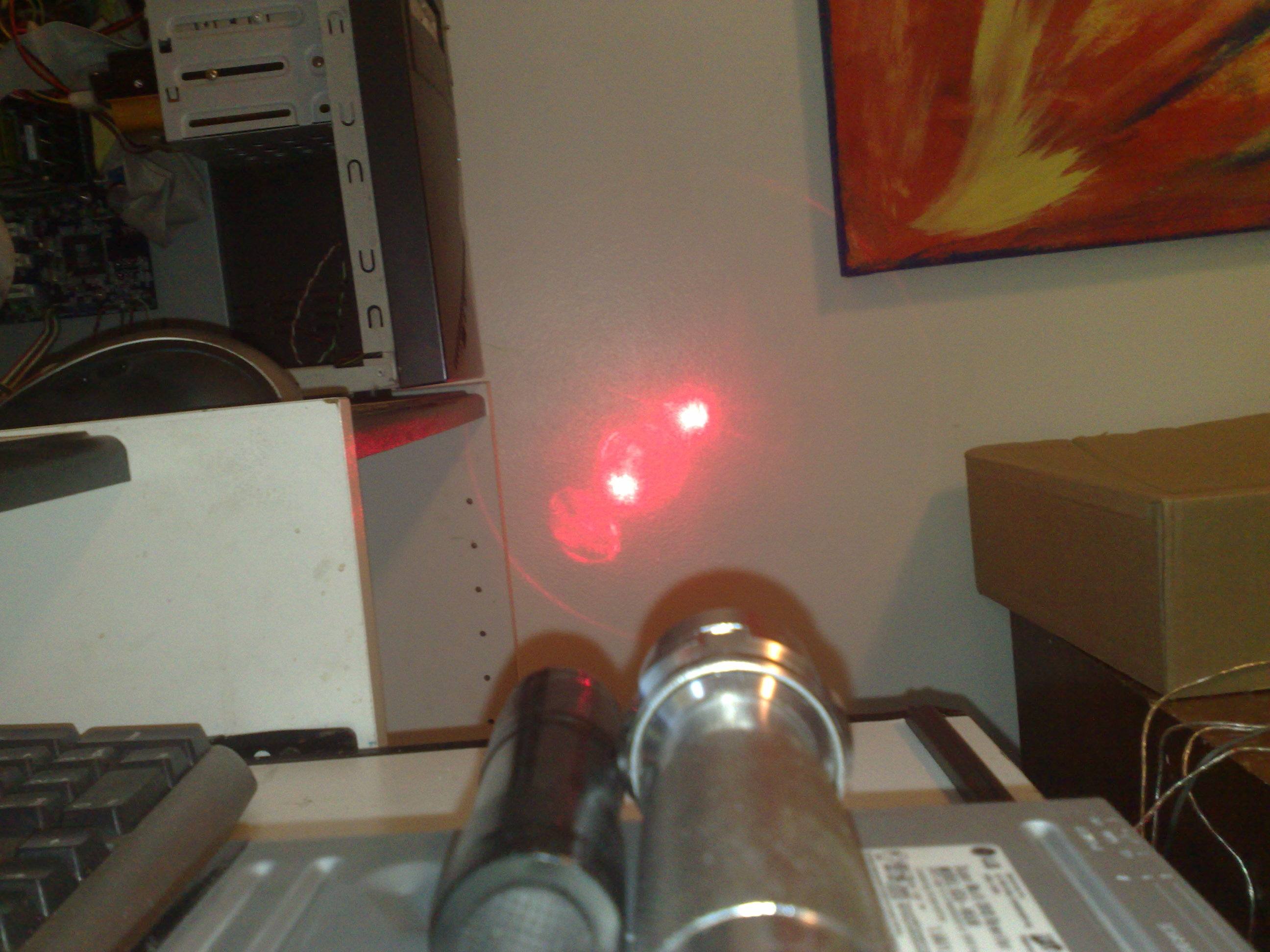

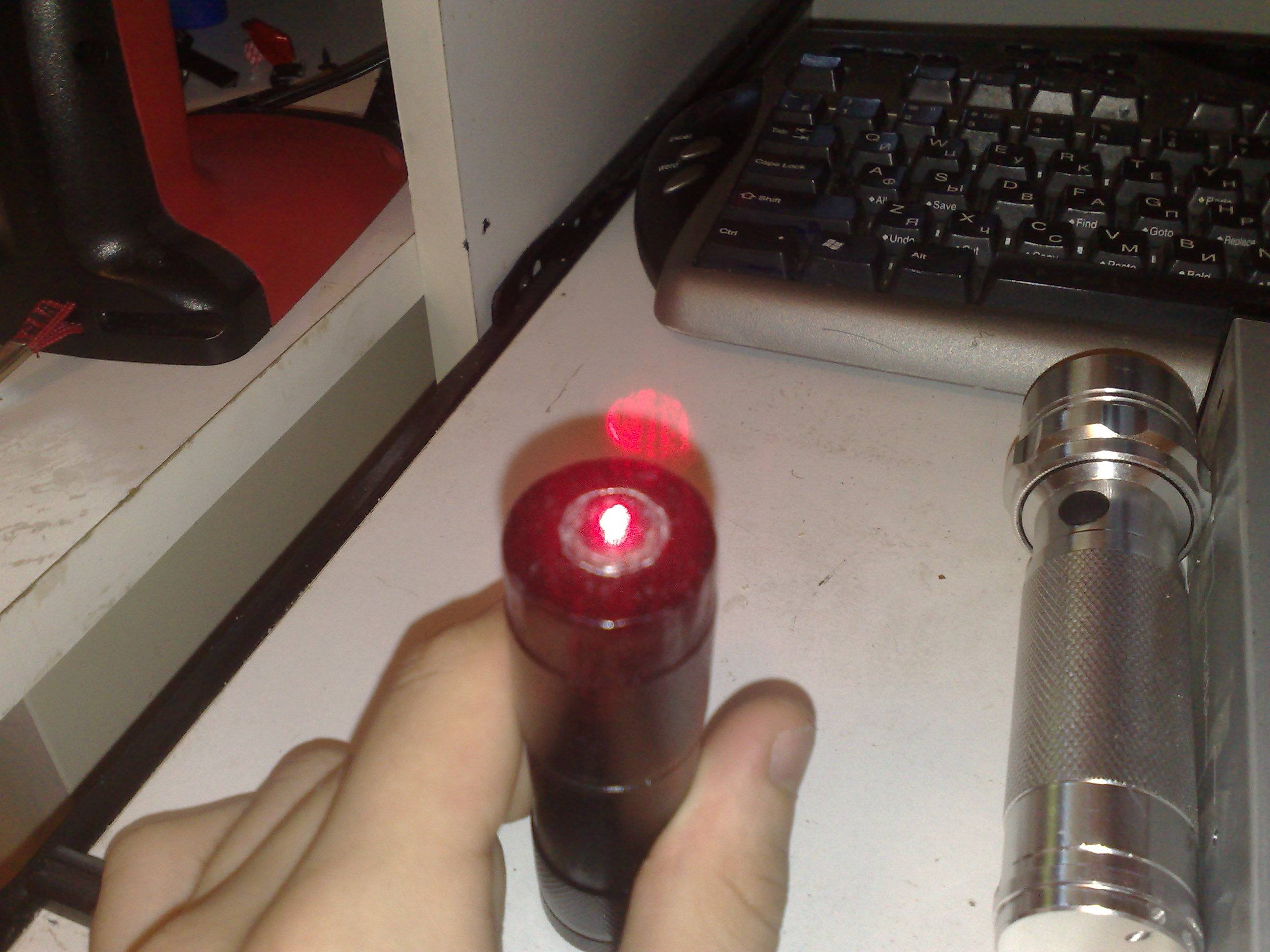

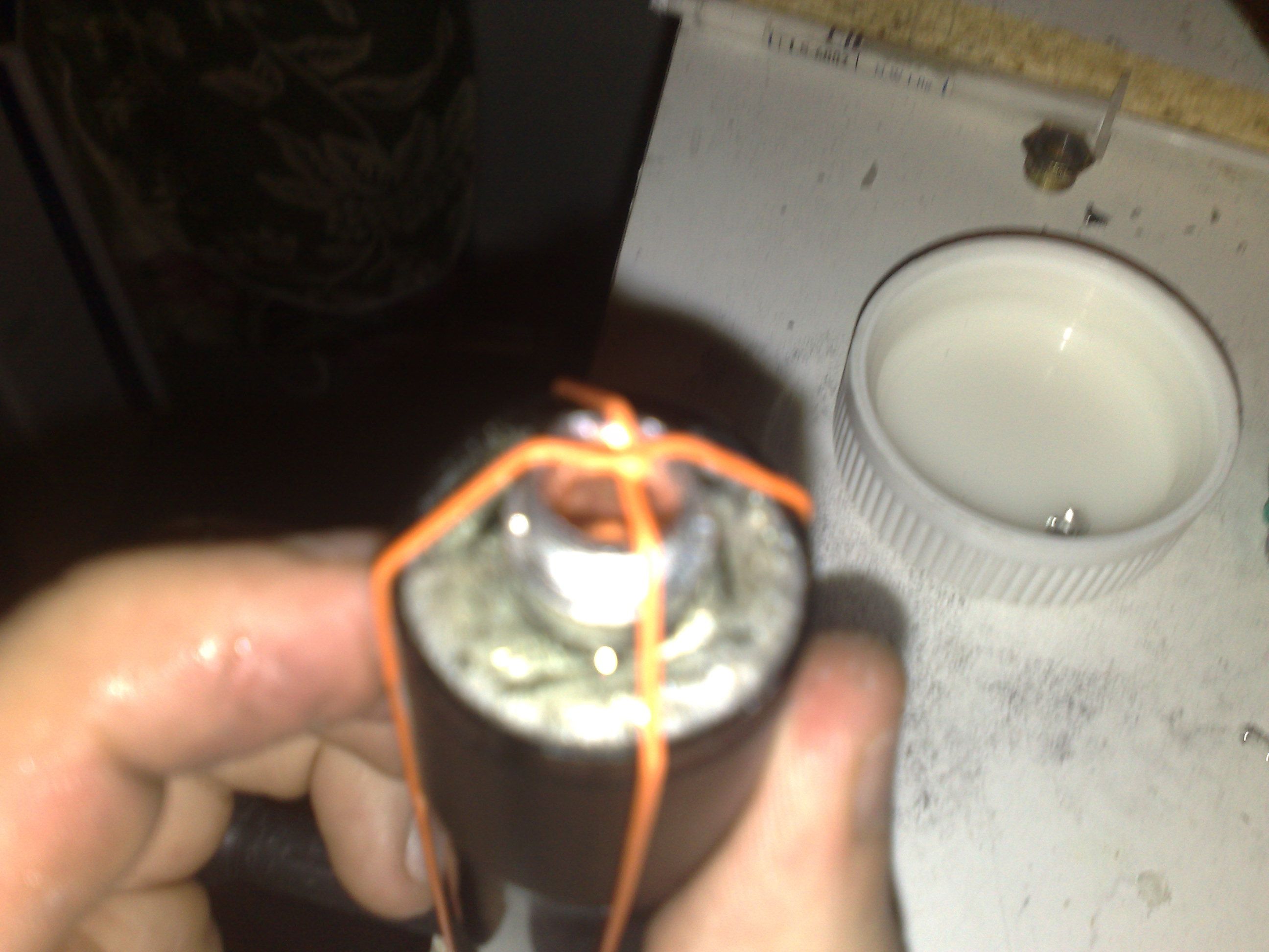

    собственно собрал такое чюдо...
    ток 210-220ма коллиматор полностью из китайской лазнрной указки...
    фокус менять тока отвёрткой, работает на переделаном акомулятор из радио телифона...
    сверху коллиматор немнога торчал, так что я его золил епоксинкой и понточил чтоб было ровно...
    сам доволен, то што хотел, то зделал ну или почти.... можно накручивать насадки с рисунками из к л у... подходят почти все...
    спрашивайте, буду отвечать..

    классно у тебя получилось
    я сегодня оказывается купил такой же фонарик как и у тебя
    начал делать
    а ты схемку использовал у самого фонарика же ???
    (ну я щас отписываюсь тут viewtopic.php?f=4&t=173&start=285 )
  3. Случайность
    Случайность Пользователь
    661
    Великий Новгород
    судя по фото использован драйвер №1
  4. blackmambo
    blackmambo Новичок
    638
    Канада Монреаль
    да, плата от смого фонарика) правда пришлось 2 дарожки перирезать)
    драйер да, первый... но другой туда и не всунишь а меня и так устраивает...
