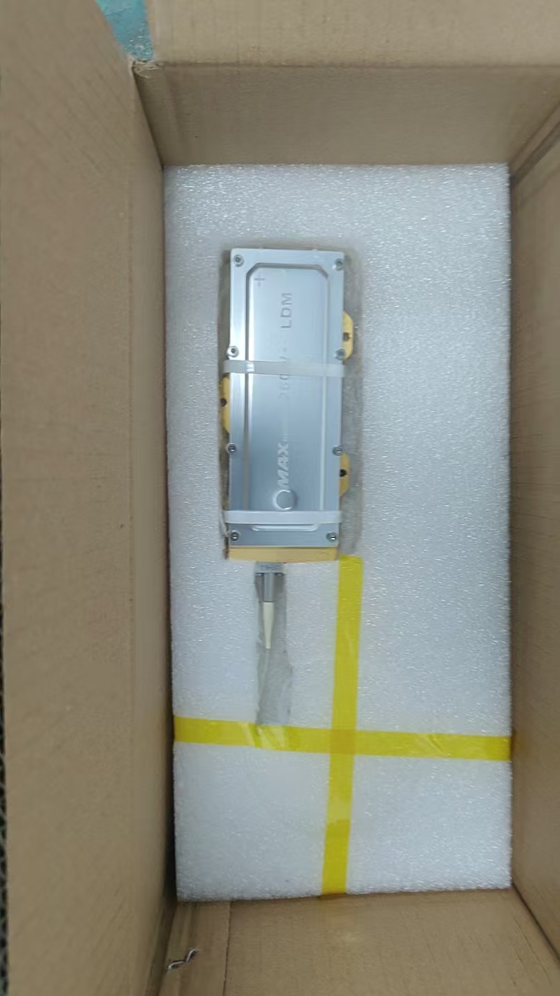

    Вчера ночью озон расщедрился и удалось приобрести 915нм 260вт MAX модуль за каких то 4200р. Седня китаец скинул фото упаковки моего диода, попросил его в пену заводскую упаковать.
