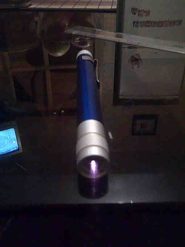

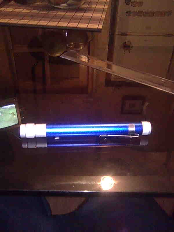

    а вот,как и обещал, сделал еще один лазер. на этот раз ик.примерная мощность 90 мВТ
    в фонарике наша сила,про который я так много говорил. ток не знаю,2аккума 1ач никель-марганцевые резистор 4,7ом.
    радиатор точил из магния,он получился легче пластмассового отражателя))))
    порядок сборки: припаиваем к лд проводок,одеваем на него коллиматор от 2хкнопочной указки,просовываем проводок через меньшое отверстие,суем лд с коллиматором в большое до упора.

    Замерял. 115 мА

    Поменял резистор на 3.9 ома.жарит лучше. Ебался долго. Мощность теперь больше 90мвт

    Рискнул. Поставил резистор на 1 ом. Не сдох. Есть еще один ик диод. :p
