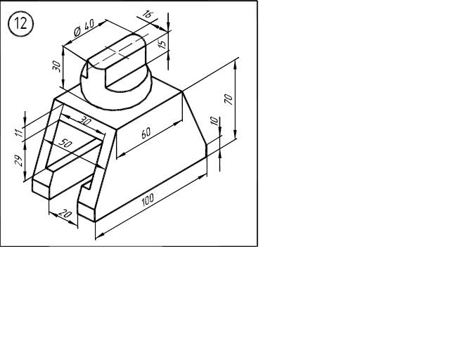

    нужно построить 3 основных вида

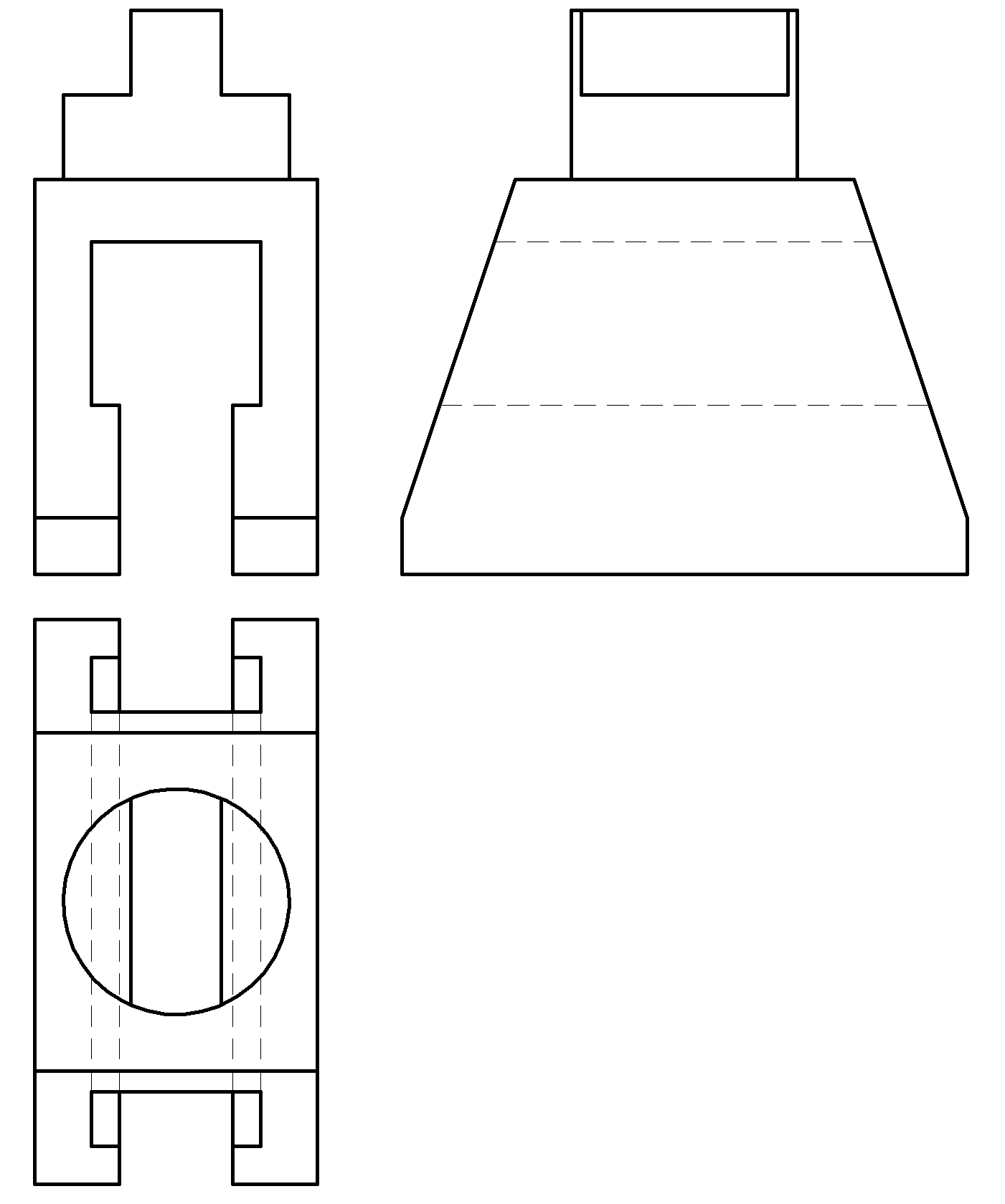

    Вот...
    Подбери нужный масштаб изображения и можешь прямо с экрана срисовать :)
    Исправил.

  4. Acinonyx
    мне или кажется, или по правилам должны быть штрихом нарисованы невидимые линии?

    Да, мне почему-то тоже так кажется...

    там действительно должы быть еще пунктирные линии

    Поправил :oops: Строил в Компасе из 3D детальки, забыл линии включить на проекциях...

    Ребята! А осевые штрих-пунктирные в каждой проекции на ось и центр "бобышки" - забыли?
