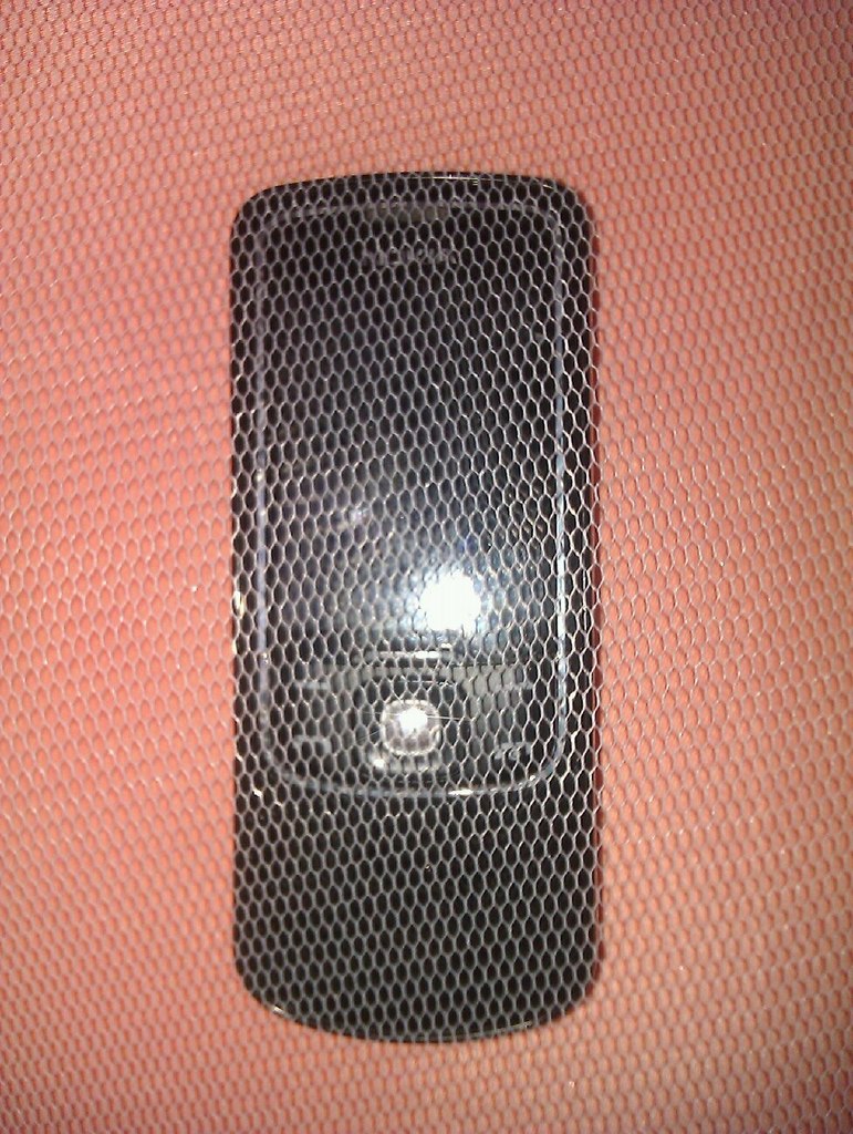

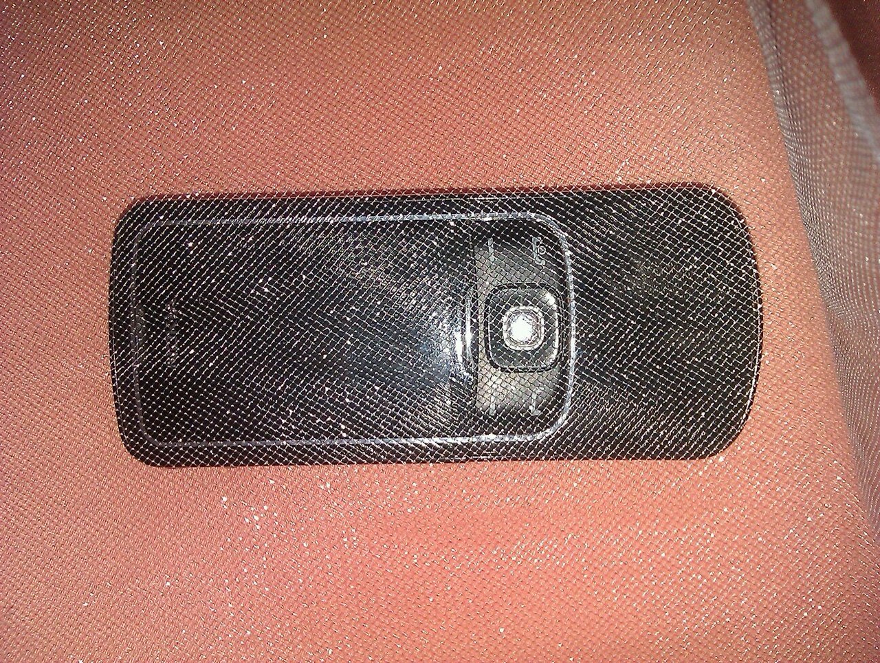

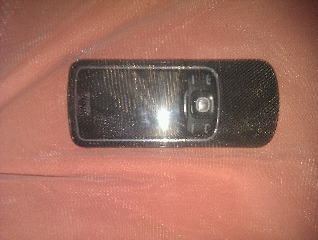

  17. Alexsoftik
    Alexsoftik Новичок
    Здравствуйте. То же делаю, экран на выезд и хочу попросить у вас помощи в выборе материала. Посмотрите и подскажите какой фатин выбрать для экрана? Пощупать в руках не могу, покупаю в интернет магазине.
      212,8 КБ
      866
      224,5 КБ
      920
      615,2 КБ
      861
  18. Andrey_DreamLaser
    Andrey_DreamLaser Пользователь
    какие размеры экранов (ширина погонного метра) и стоимость? Лучше брать с большим зерном, но важно чтобы было меньше швов, т.е. широкий погонный метр ткани
  19. Alexsoftik
    Alexsoftik Новичок
    Размер будет 3*3 метра(без швов), цена 2$ за метр. Значит, советуете фатин жесткий с крупной ячейкой? Мощность лазера:Green-150mw, Red -500mw, Blue -400mw, хватит мощности для проецирования 3*3 метра?
  20. Andrey_DreamLaser
    т.е. ширина погонного метров без швов 3м стоимость 2$ ? чье производство и можно ли вместе купить больше ткани, может скидки будут?
