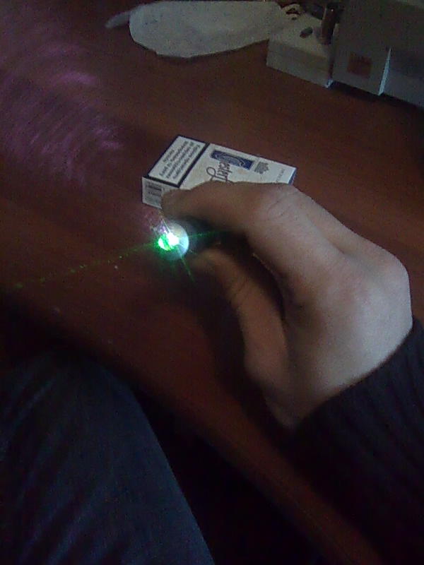

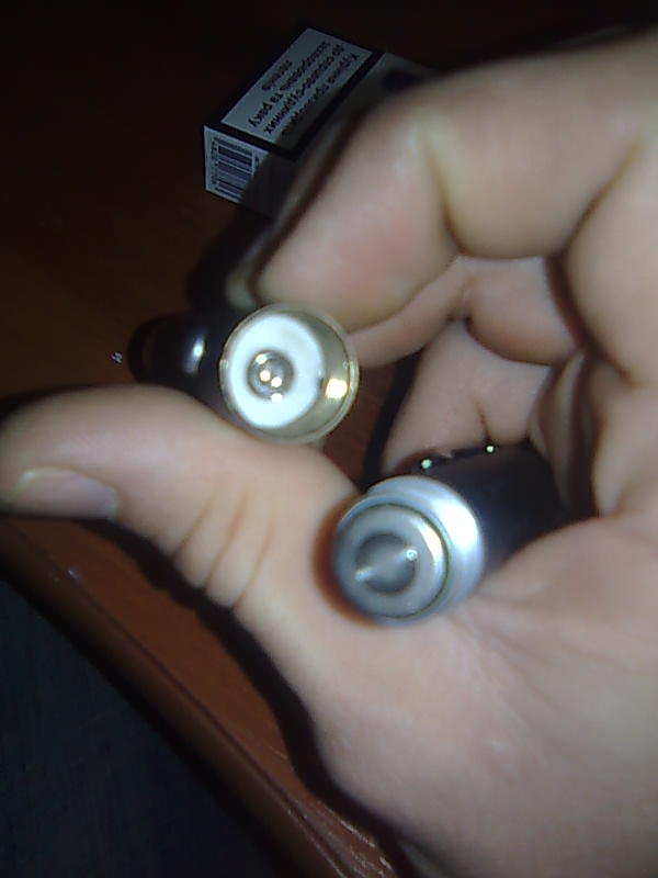

    ну,наконец она приехала.....на наклейке написано макс.оупут 50мвт.
    но от 2х ааа она ест 300ма. корпус-плюс,пружинка минус,подавая на нее 3.6вольта,замерял ток. он составил 400мА.
    луч хорошо виден днем в помещении,чего не скажешь о красном,который кормлю 320мА.
    а вообще офигенно смотрится,когда 2 луча ночью уходят в бесконечность :good: красный плюс зеленый = оранжевый. лазерка с деалэкстрима,та,которая раньше 23 бакса стоила :beer:

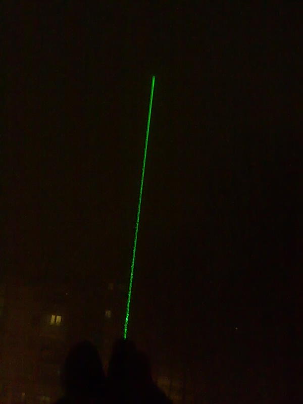

    видно луч

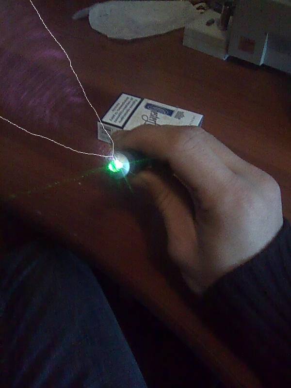

    А кто нибудь обращал внимание на отблеск в левом верхнем угле первой фотографии , обычно таким цветом видится ИК излучение на камерах .
  13. EVIL_USER
    Гы, и правда.
    Надо попробовать зелень у него отфильтровать (фильтр от пульта зомбоящика должен покатить).
  14. bad
    bad Новичок
    там же подписано к фотке :
    "Комментарий к файлу: видно,как сквозь зеленый пробивается ик"
  15. DRACON
    DRACON Новичок
    Угу не заметил. На фотку смотрел а не на надписи )))
