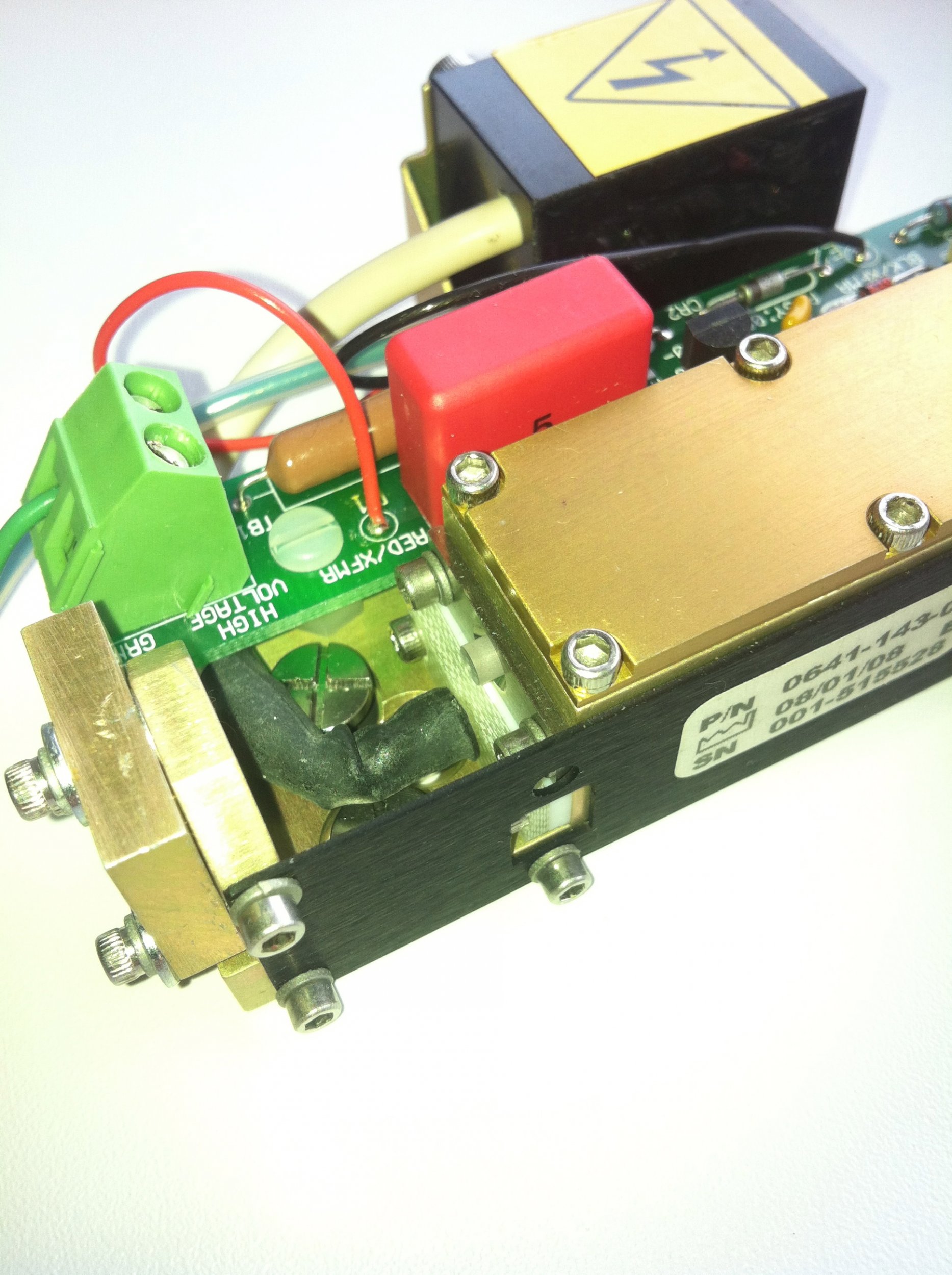

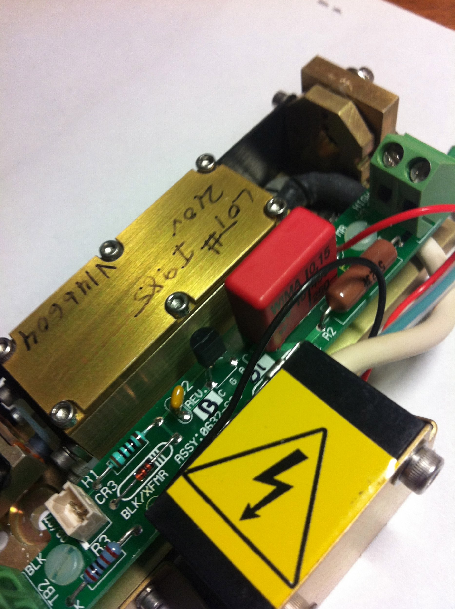

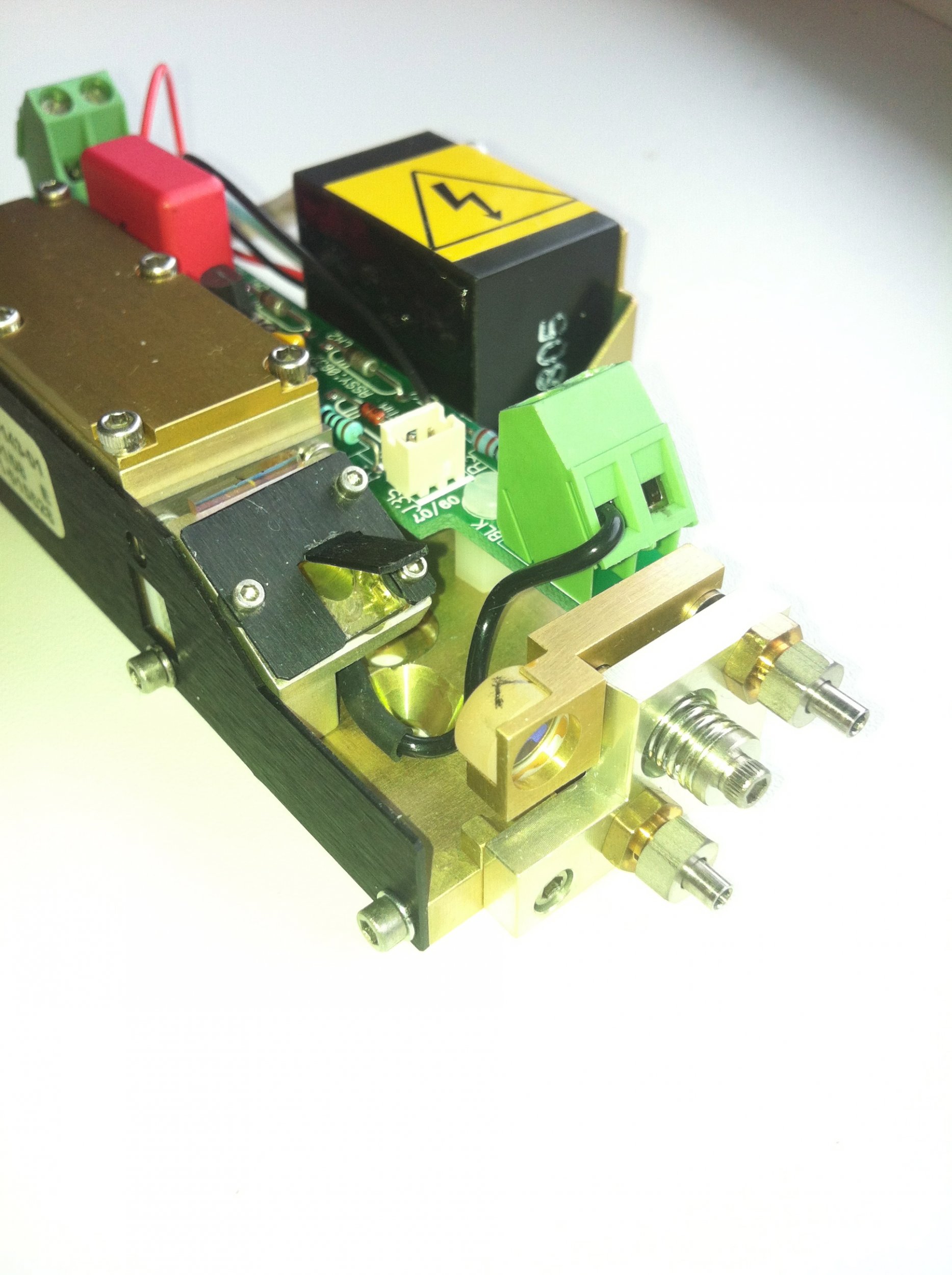

    Доброго времени суток. Уважаемые форумчане помогите пожалуйста новичку разобраться как работает этот девайс....

    Маловато информации, а фотки не слишком удачные. Но, судя по черному блочку, этот квантрон уже идет с блоком заряда и поджига.
    Первый путь, если есть желание его подключить -- искать информацию в Сети по номерам/маркировкам. Но шанс невелик, особенно если это что-то неширпотребовское.
    Второй путь -- примерно снять схему начиная с клеммников и учитывая, что на платке собран блок для запуска трансформатора поджига -- пленочный конденсатор (розовый) и тиристор (мелкий черный).С некоторой вероятностью на зеленые клемники подается постоянное напряжение (вольт 200-300), а на мелкий разъем -- сигнал запуска. И еще плоховато видно провода от черного блочка, откуда и куда они ведут.

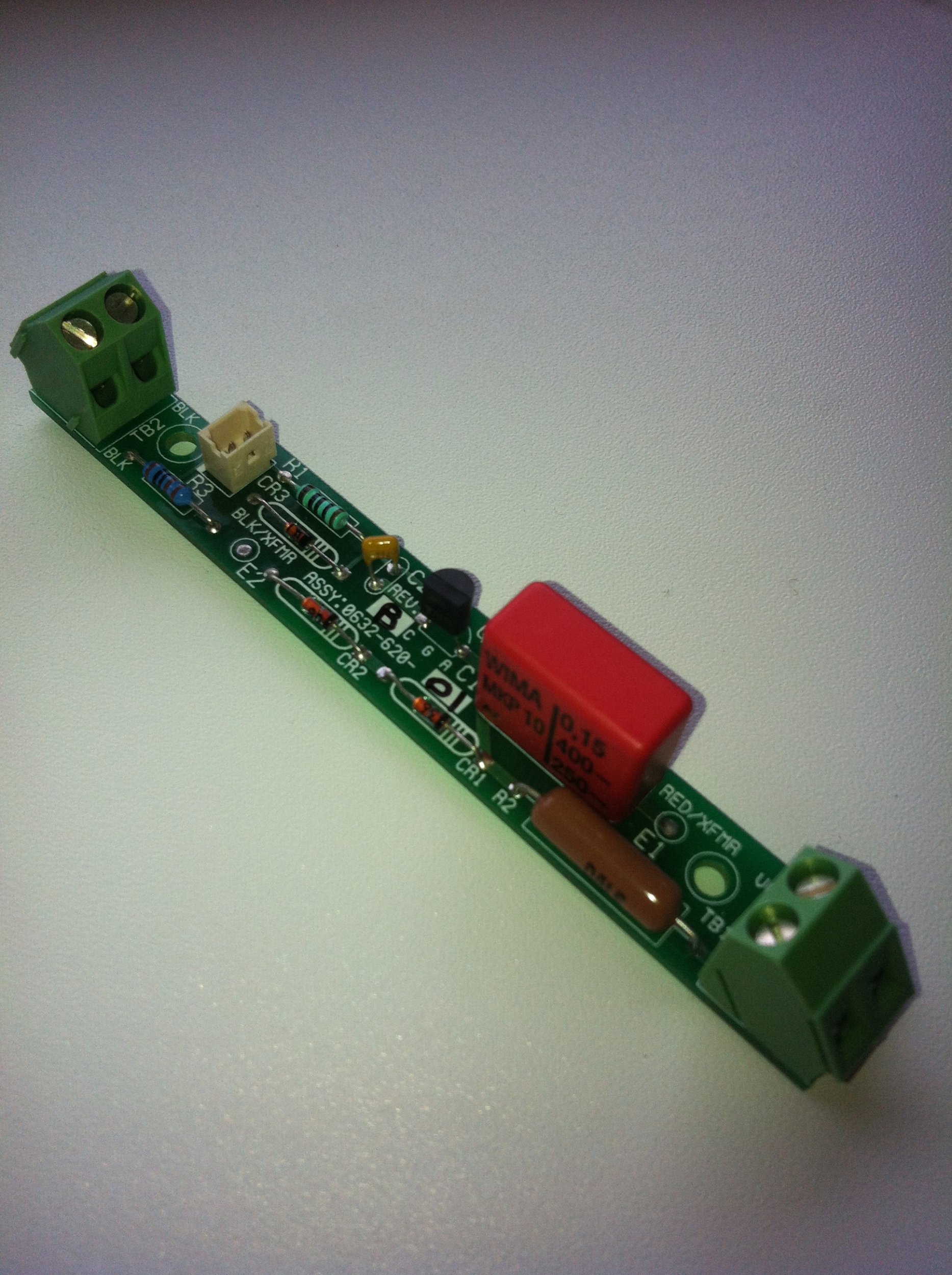

    С левого зеленого клемника подключена лампа, напрямую без схемы. Получается что, лампа пробивается высоковольтным проводом от трансформатора (белого цвета), зеленый с правого клемника к трансформатору. Красный и черный провода идут уже с самой схемы.

    Да. Это называется "последовательный поджиг", когда вторичка (высоковольтная) трансформатора включается последовательно с лампой. И все это хозяйство подключается на накопитель.
    Черный блочок -- трансформатор, вне всякого сомнения. Т.е. на клеммники действительно надо подавать от накопителя. Черный провод -- общий, "-" питания. На правом клеммнике подписано -- красный и зеленый. Красный -- "+" питания.
    На мелкую белую колодку приходит сигнал поджига. Полярность можно посмотреть по разводке, а уровень -- по типам деталей :)
    Нельзя ли рядом положить линейку для масштаба? Если я правильно понимаю -- длина всего блочка примерно 20-25 см?

    Зачем и куда уж дальше упрощать? Все необходимое есть, кроме накопителя, разобраться с запуском -- и вперед, с песней. Чтобы попробовать, вполне хватит и простейшего питальника от сети 220В -- диода или мостика + резистора + конденсатора.
    Схема запуска там настолько примитивная, что снимается с платы за пять минут.
