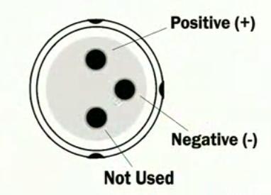

    32
    Хотелось бы узнать на какие ножки диода должно что то приходить ? там их 3 шт. 1из них точно на корпусе а две я хз....замерять постоянный как батарейку так ?
  10. No-fate
    No-fate Пользователь
    109

  11. matrixneo
    matrixneo Пользователь
    32
    Понял значит беру + и - и делаю замер как у обычной батарейки.
    Какой примерно должно быть напряжение ?
    Если оно маленькое я могу воспользоваться переменным резистором подключив к аккуму сам выпаянный диод т?
    Спалил полярность перепутал потому что сделано что (+) это на корпус а не Минус ( -)
