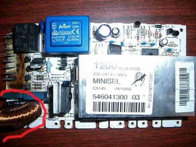

  9. laser_freak
    laser_freak Новичок
    [attachment=0:1v8pjg34]1200_.jpg[/attachment:1v8pjg34]
    L1 его номер
    отметил красным
      56,1 КБ
      1.126
  10. GELLIOS
    GELLIOS Пользователь
    Облегчает работу симистора. Заодно и фильтр.
