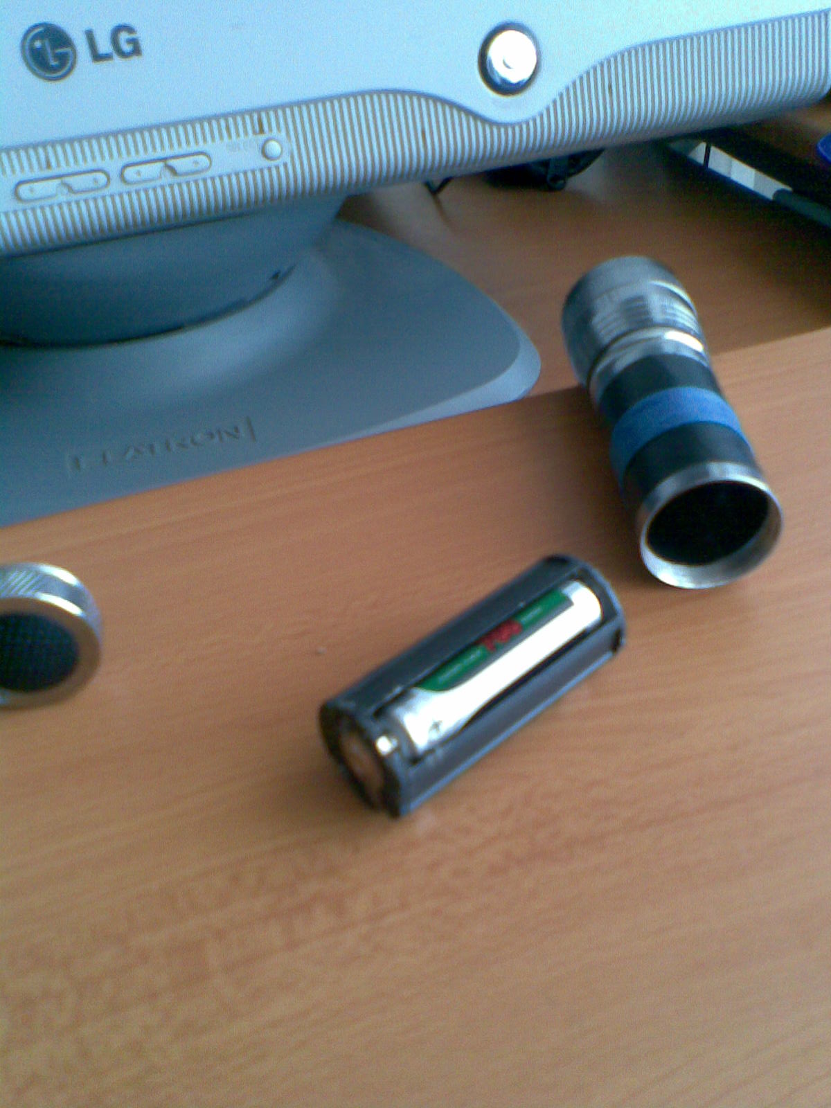

    спасибо вашему форуму если бы не вы я бы и не замутил такой лазер :good: :Rose:
    перед тем как я сделал первый лазер спалил примерно штук 10 диодов :cry:
    пошел купил в первом попавшимся магазине китайский фонарик за 50 рублей (по вашим деньгам)
    2 лазерных указки за 20 рублей разобрал их выкинул всё кроме линзы
    и начал собирать неигрушечную игрушку
    коллиматор взял от старой немецкой лазерной указки 5миливат, он был из латуни
    вытащил оттуда старый диод и вставил свой (от нека 16х диод без корпуса)встал как родной
    спаял первый драйвер кондер стоит полярный 6,3в , керамический с маркеровкой 104 и резюк на 1,5ом
    мерил китайским мультиметром показывает ток 210ма питание от 3-х ААА аккамуляторов 700ма час
    спички зажигает за секунду с 3 метров шарики плотные зеленые синие(другие я не пробовал)с 5 метров лопает
    пакеты черные с 12 метров прожигает точка при этом 4мм(с линейкой бегал) :)
    точку видно на трубе кательной за 3км 8)вот только пласмассу насквозь не прожигает только бароздки делает :cry:
    фоток много только немогу вылажить пока одна

  5. maks
    maks Пользователь
    жёг точкой
    смотря как в точку сфокусируешь :twisted:
    вот ещё фота:
