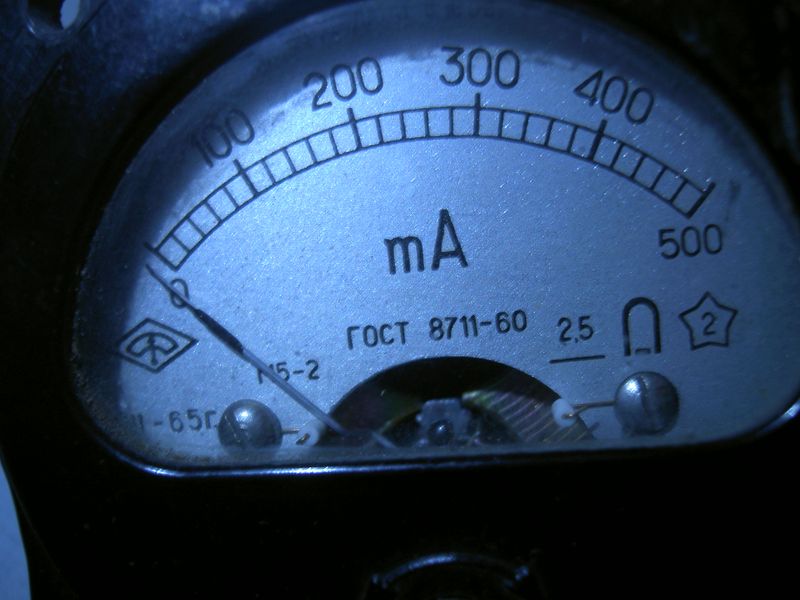

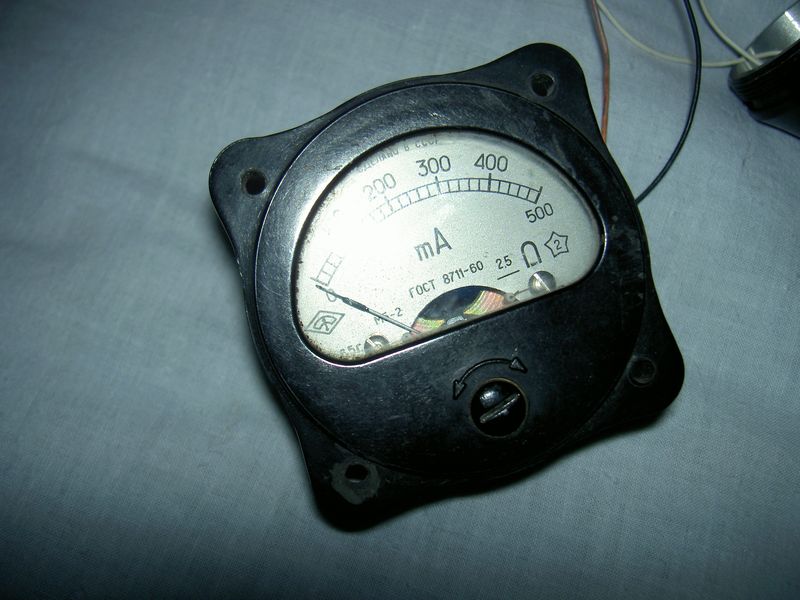

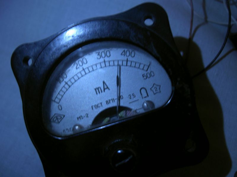

  3. 4x4
    4x4 Пользователь
    вот....

  4. Papa
    Papa Новичок
    4x4 Ты в курсе что такие приборы бывают как с шунтом так и без него,так вот если он без него то 1)показания будут далеки от истины 2)он может просто сгореть

  6. EVIL_USER
    Где ты такой кирпич достал?
    У меня вольтметр такой же кирпичный есть)
    Купи мультиметр кетайский, не извращайся.

  13. Artemka
    Короче, нельзя измерить ток батарейки! можно измерить ток в цепи! для измерения понадобится переменная нагрузка, на нее вешаешь вольтметр, последовательно со всем этим ставишь амперметр. уменьшаешь сопротивление нагрузки, пока батарейка не начнет сильно просаживаться, получишь ток и напряжение, это и важно. 500мА батарейки дают, но просаживаются до 1.2В
  14. Papa
    Papa Новичок
    Специально для тебя только что померил микропальчиковую батарейку в режиме к.з 1.5А но это не значит что она отдаст столько тока в нагрузку + сколько она прживет в таких условиях х.з. + оказия может случится какая-нибудь. Только зачем тебе это? З.Ы шунт это резистор внутри прибора (обыно кусок проволоки из нихрома)

  19. Papa
    Papa Новичок
    Есть специальная маркировка сейчас не помню какая но скорее всго твой без шунта хотя х.з если сино нужно завтра скажу наверняка. Еше минус твоего прибора он очень древний и неизвестного присхождения по этому может врать полюбому (хоть он с шунтом хоть без) З.Ы Если он без шунта то он работает в режиме вольтметра :)
  20. 4x4
    4x4 Пользователь
    происхождение - СССР))))))))
