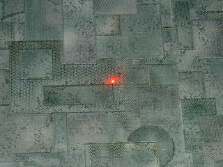

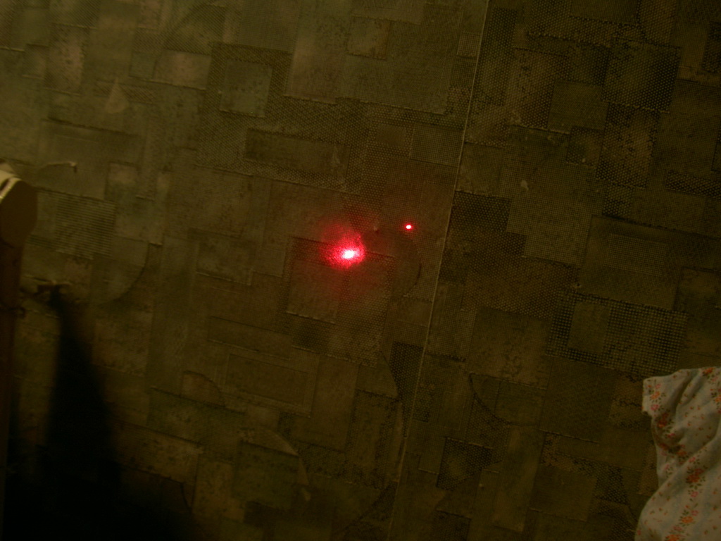

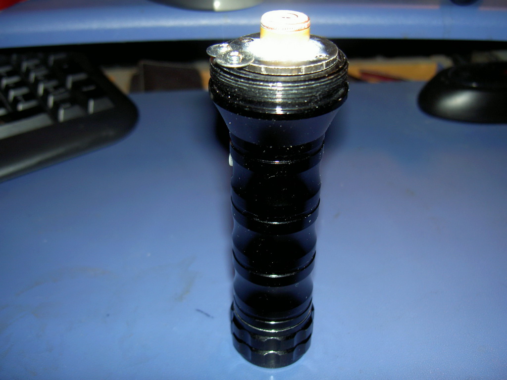

    ну что можно сказать... на простом драйвере, 3AAA, сопротивление 7ом, почемуто мультиметр показал 2,5В и 400мА.
    честно говоря, я даже не знаю какой ЛД(ASUS DWR-1608P3S), но при данном токе он совсем не грееца!!!
    колиматор делал сам, поэтому качество храмает)) и ваще всё делал для себя, так сказать первый блин комом)))))

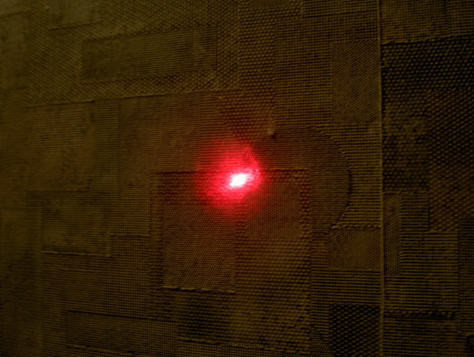

    при фокусировке в луч вокруг виден фон, и тока када сфоткал увидел грязность линзы))) ща пойду чистить...
    сильно не ругайте :oops:

    Ну да. С фокусировкой у тебя дела плохи и линза мутная. Можно промыть её под проточной тёплой водой капнув на её поверхность немного жидкого мыла. Обязательно пользуйтесь пинцетом и мягким ватным тампоном (для чистки ушей) смоченным в воде, т.к. линза из пластика очень нежная. Главное заткните пропкой сливное отверстие, а то одна моя линза уже уплыла :D
    Интересно, что диод из 16-и скоростного резака выдержал ток 400мА =@ :confused: Да и напряжение от трёх элементов ААА, если это были обычные батарейки по 1,5 Вольт, должно было составить около 4-4,5 Вольт. Может что то с мультиметром? :eek:

    кстати, там был ещё 1 ЛД, как я понял ИК, но самое интересное, что излучения не видно... не в том смысле, что глазами - ВООБЩЕ НЕ ВИДНО - через камеру смотрел и нифига(( НО он грееца... в чём дело не пойму... мож кто чё подскажет? мож там длина волны не видная?
  10. EVIL_USER
    В СД может быть только 780нм.

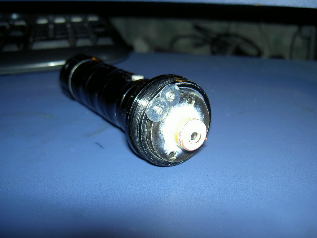

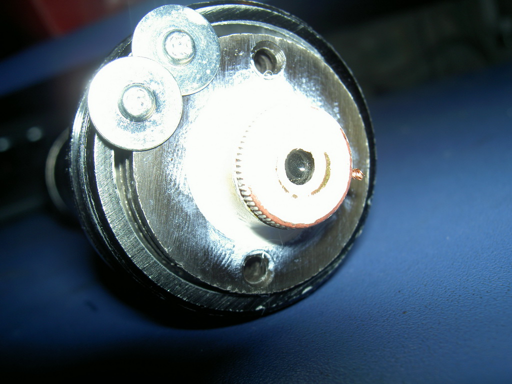

    А от чего это две шляпки торчат возле ЛД , ты что радиатор к фонарю дюбелями пристреливал :lol: ?
  15. 4x4
    4x4 Пользователь
    ага, строительными заклёпками прифигачил))
    а если серьёзно - в зазор между радиатором и корпусом просто вкрутил винты(которые держат каретку - кто разбирал - поймёт!)... без них - выпадает((

    блин!!! тока щас заметил, что на фоте не видно, что это болты)))))))))

    Обляпай холодной сваркой и поставь на место.
    Через пару часов максимум (см инструкцию к сварке, минимум 3 минуты бывает вроде) всё будет красиво, крепко и без болтов.
  18. DRACON
    DRACON Новичок
    Как пел один товарищ : (Этот хитрый механизм интригует организм) . Не шутки шутками а конструкция разборная . Это в механике ценится молодец .
