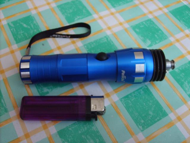

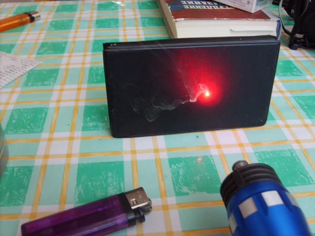

  1. Aleksandr
    ток дал 520 мА
      80,1 КБ
      4.400
      83,5 КБ
      4.328
  2. Artemka
    Поздравляю! как впечатления?
  3. Aleksandr
    неплохо. поджег спичку на расстоянии 2.2 м. Но мечта конечно 1Вт и более мощи. ;)

  5. Aleksandr
    Да это не ошибка лд из 20х LG и подал именно 520 мА. Выдерживает без проблемм.Пробывал кратковременно подавать 570 мА разницы не заметил.Больше не увеличивал ток(жалко спалить диодик)
    Да в общемто больше и выжать не смог: аккумуляторы 3хAAA емкостью по 110мАч. Зарядил их до суммарного напряжения 5,1В. Больше чем 570 мА они просто не выдали тока kl/ И это при 1 Ом сопротивлении.
    Кстати добавлю что собирал драйвер на LM317 но толи у нас в РБ продаются хреновые микрухи толи че, но при питании от 3хААА не смог выжать тока больше 380 мА(падение напряжения на микрухе составило аж 2,2В) потому от умного драйвера отказался и вернулся к резисторно-конденсаторной схеме. Селяви.

  17. Aleksandr
    Да нет. Радиатор у меня не от авиамоделей. Это обычный заводской радиатор от мощного диода. На радиорынке купил.Поищите у железячников на своем радиорынке круглые радиаторы от диодов или транзисторов. Стоят копейки, а работают весьма неплохо. и крепить удобно.
