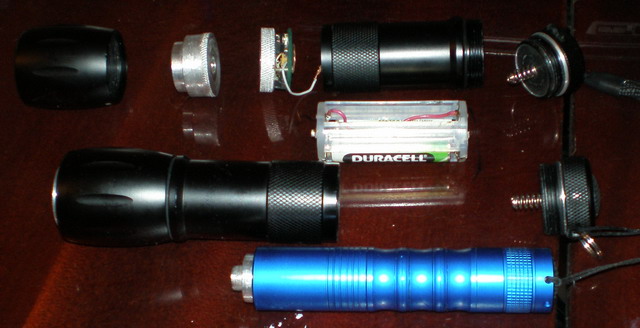

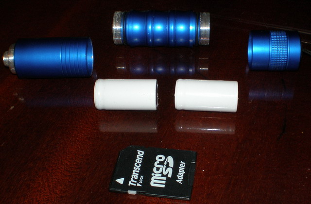

  1. questforwin
    questforwin Пользователь
    вопросы.....
    критика......
    советы и предложения..... и кому не сложно выложите для меня тут схему драйвера для красного питание от 3-10 вольт на выходе что бы оставалось не изменным, таким какое выставлю.....
      63,2 КБ
      804
      69,3 КБ
      749
      153,6 КБ
      745

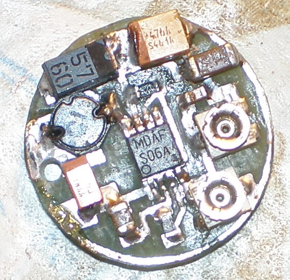

  6. 4eef
    4eef Пользователь
    автор молодец, неплохо сделал.
    схему могу посоветовать SEPIC на лм2621, правда меня сейчас раскритикуют что оно того не стоит, но если нужен широкий диапазон... ей тут и место

  8. straus
    straus Пользователь
    Настоятельно рекомендуется питать лазерные диоды (как и светодиоды) током, а не напряжением. Для полного фарша можно сделать еще термокомпенсацию тока от температуры.
    Правда у схем импульсных стабилизаторов тока обычно есть сложность - ни один из выводов лазерного диода не должен быть соединен с общим проводом, приходится изолировать лазер от коллиматора (сложно, надо думать, как отводить тепло) или коллиматор от корпуса.
