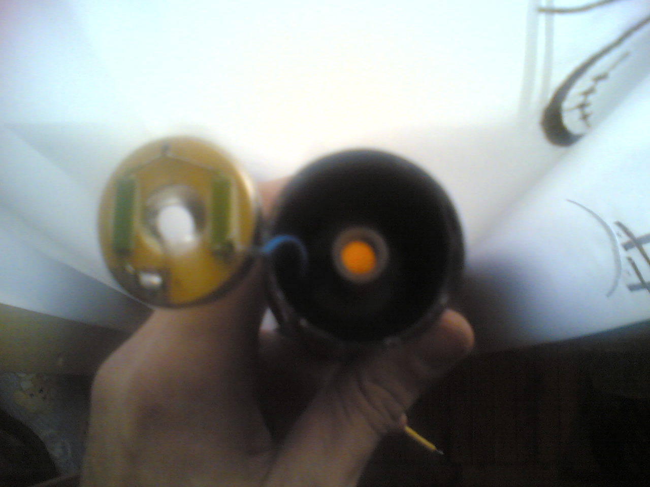

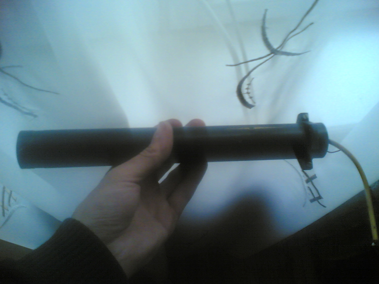

    подскажите пожалуйста технические характеристики данного изделия ( напряжение, ток,мощность)
    и сколько данная вещь может стоить[attachment=0:12gqy6y1]18092009(025).jpg[/attachment:12gqy6y1] извените за качество фотографий

    ещё фото

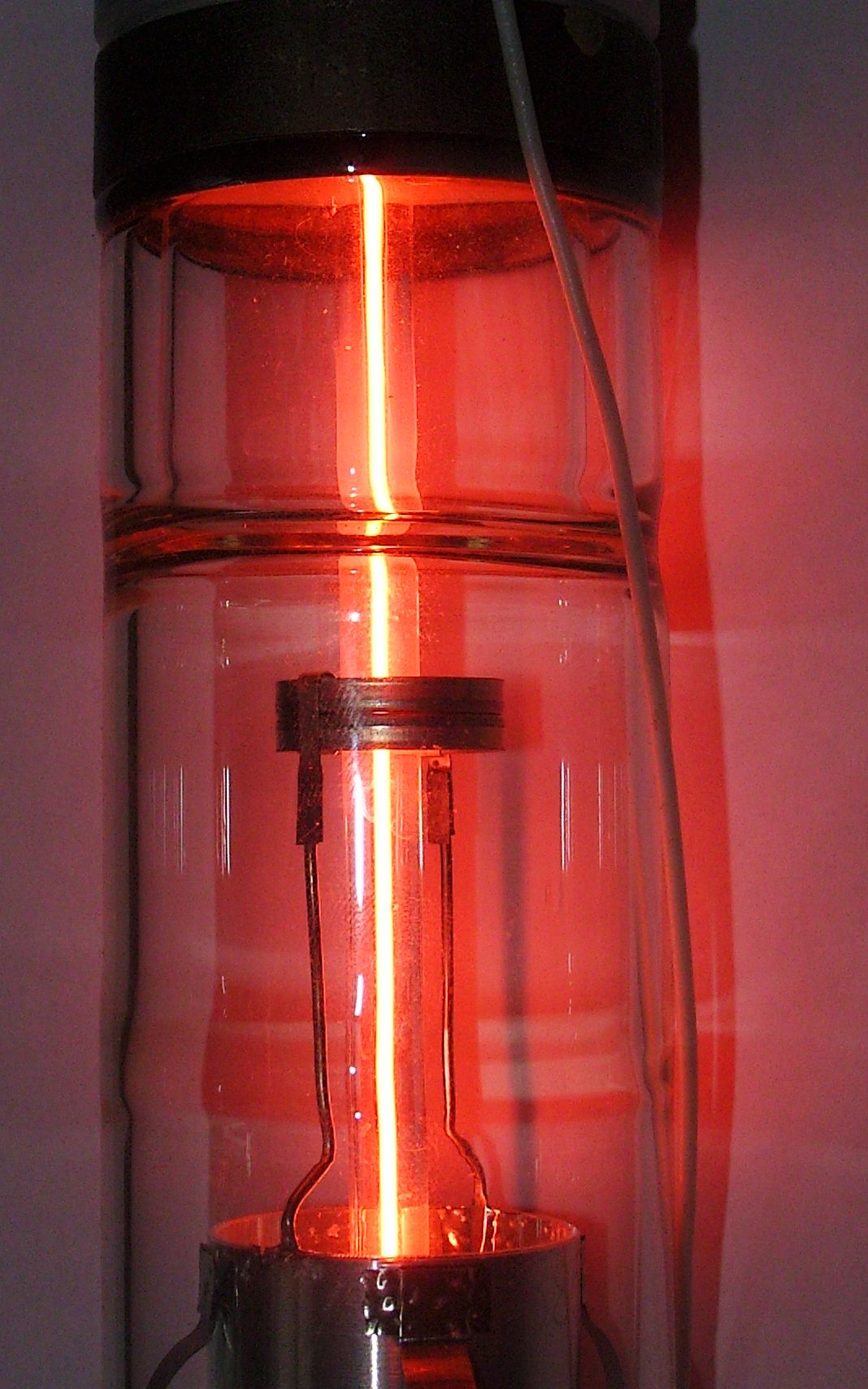

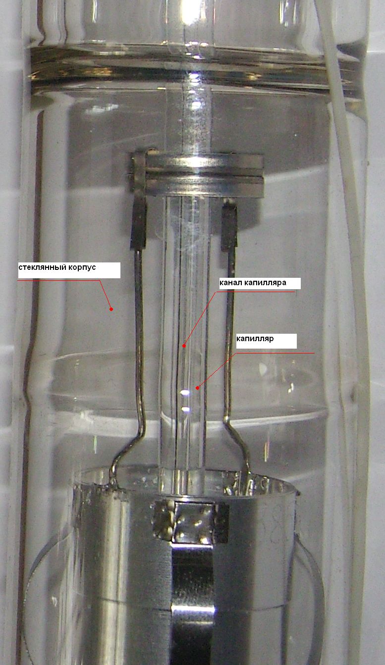

  12. Случайность
    Случайность Пользователь
    вот попытаюсь на фотке моего ГЕ-НЕ ЛГН-105 показать где искать этот капилляр
    [attachment=1:39w4xx8k]1.jpg[/attachment:39w4xx8k]
    ну а на этой фоте видно разряд в канале капилляра., вот соббсвенно он завивист от диаметра канала,
    смотреть лучше всего большую фотку
    [attachment=0:39w4xx8k]2.jpg[/attachment:39w4xx8k]

    класс спасибо!!!
    а я то думал,что разряд во всей трубе горит :oops:
