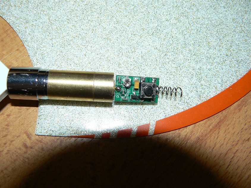

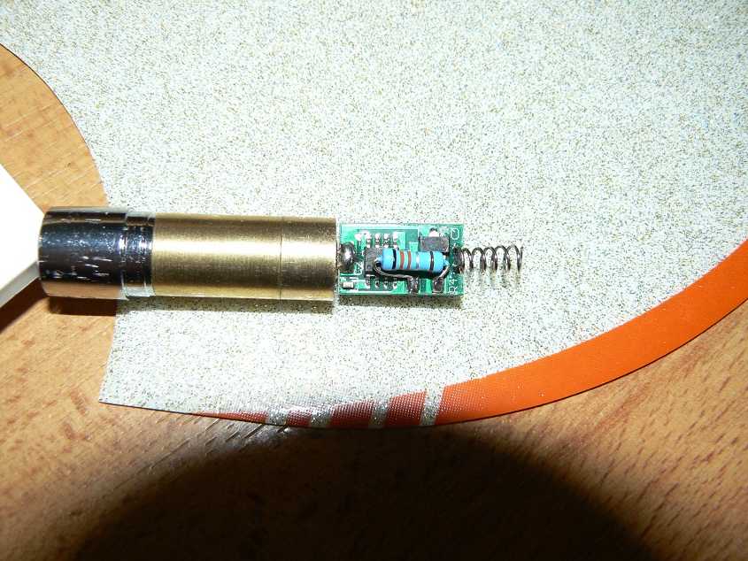

  15. aviacop
    aviacop Новичок
    [attachment=1:eek:g8bhu0j]P1050210.JPG[/attachment:eek:g8bhu0j]разобрал. вот фотки

  16. aviacop
    aviacop Новичок
    чуть открутил резистор по часовой. Не работает вообще. На место ставлю - то же. Такое ощущение что после разборки перестал совсем работать.
    Присмотрелся ЛД припаяно с одной стороны платы драйвера - 2 ноги вместе одной каплей, с другой стороны 1 нога, но шатается относительно платы вместе с каплей. пытался припаять - бесполезно похоже там снизу не к чему прихватить, тока снес рядом кондер смд. Чешу репу... Можно выкидывать?
    Короче там где 1 ножка - оторвана контактная площадка от платы. у кого есть схема - куда идет этот контакт ЛД? может соплей кинуть напряую7
  17. doc
    doc Пользователь
    А на плате разве не видно куда идет, от чего оторвалась ? В конце концов можно прозвонить с места обрыва.
    P.S. Выкинуть всегда можно успеть, лучше на запчасти оставь или подари кому-нить, кто случайно конденсаторы паяльником не сносит :)
  18. aviacop
    aviacop Новичок
    в том то и дело что не видно. квадратик контактной площадки остался на ножке ЛД. Никаких дорожек не видно от него куда либо. Конденсатор припаял на место, а вот остальное.... знать бы куда.
  19. doc
    doc Пользователь
    А отверстия под площадкой или вплотную нет ? Может на другую сторону уходит.
    Хотя, не должно, там же тоже площадка под другие ноги...
    Под лупой повнимательнее рассмотри.
    А может это вообще плюсовая нога диода, и площадка чисто для механической прочности, со схемой не связана, поскольку + у диода идет на корпус.
    Только предположение, поскольку самому ковырять зелень еще не приходилось. :oops:
    В разобранном состоянии на корпус надо + подавать.
  20. Роман
    на хер не нужен третий конец
    обычно два вместе спаяны второй с другой стороны
    возможно кристалл неправильно стоит
    ток померь потребления если норма и в камере нормально горит то двигай кристал
    если горит хренова запчасти...............
