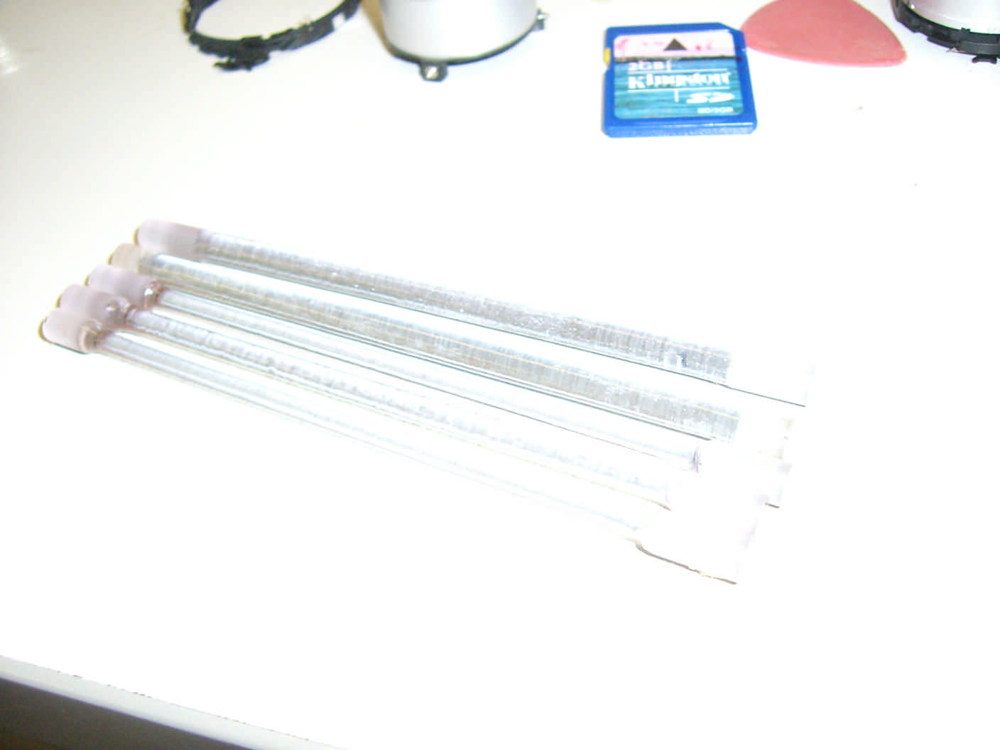

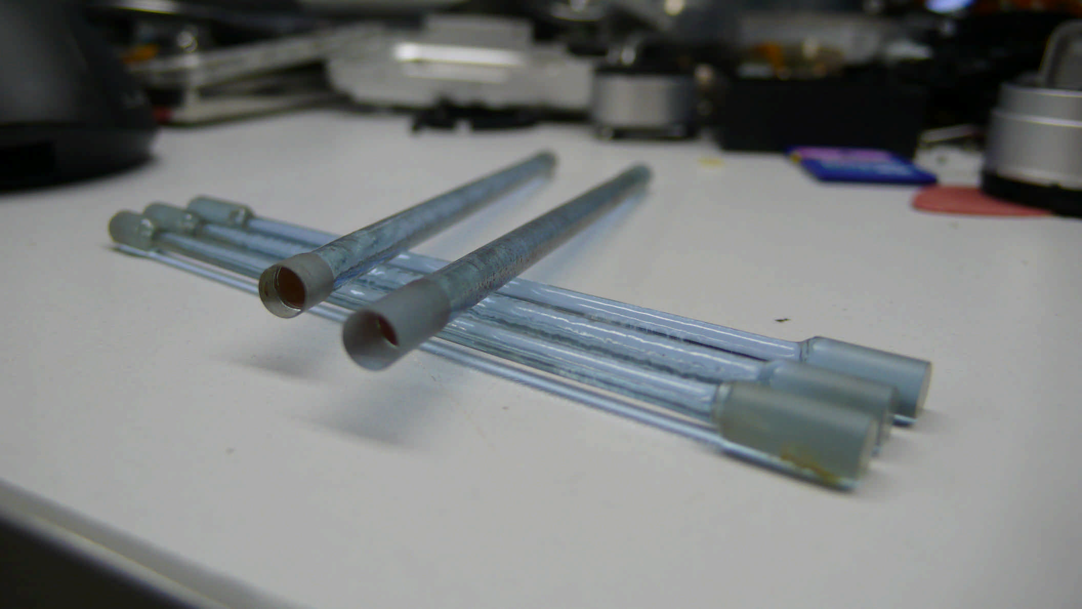

  10. sash19771
    sash19771 Пользователь
    56
    вот подарок одного из товарищей с бывшей оборонки, при фотографировании со вспышкой отливают красным цветом

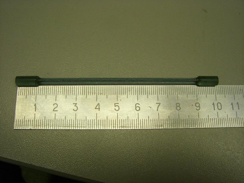

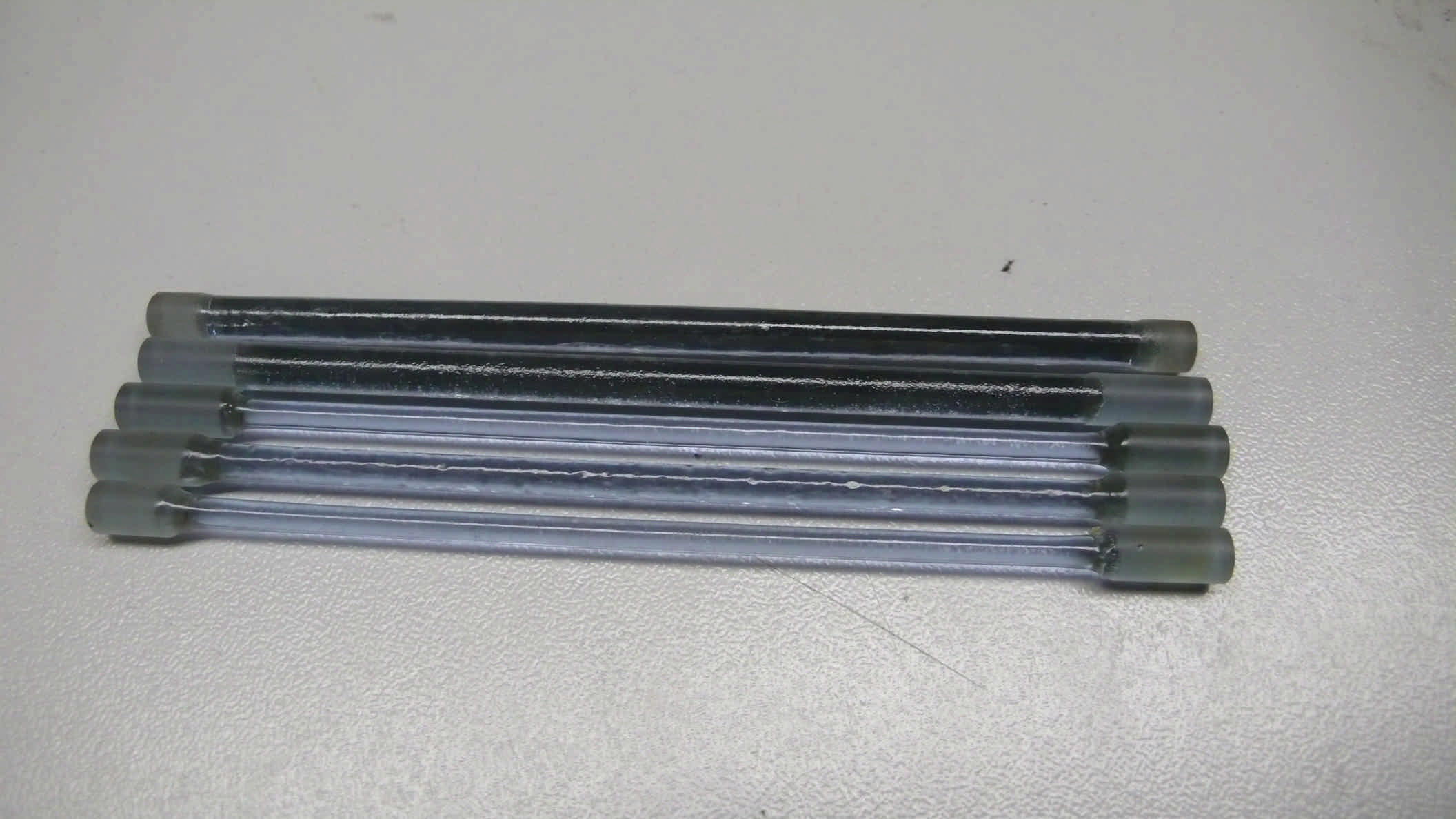

  11. sash19771
    56
    вот со фспышкой

  12. trabajador
    trabajador Новичок
    21
    2 ultra
    Конечно, там каскады усилителей гранатовых и ЗГ гранатовый, иначе хорошее качество и частоту следования
    импульсов не получить.
    А из стекла вообще трудно что-либо хорошее сделать на частотах выше 0.1 Гц :)
    Знаю про одного "американца" на стекле с вылизанной оптической схемой который может что-то
    типа 6 Гц некоторое время с приемлемым качеством выходного излучения и джоулевой энергетикой.
    Думаю, это единичная поделка.
    2.703
    почему у этих стержней такая не ровная поверхность? :confused: это неодим???
  14. trabajador
    trabajador Новичок
    21
    2 suslox
    Вы имеете в виду гантельки на концах или шероховатую боковую поверхность цилиндра?
    В любом случае это неодим на 99,9%, а матрица стеклянная
    2.703
    я про боковые поверхности...
    что за матрица?
  16. trabajador
    trabajador Новичок
    21
    Матрица - это я так назвал вещество, в которое напиханы ионы активатора.
    В данном случае - неодима.
    К примеру, неодим бывает в стекле (фосфатном или силикатном), бывает в алюмоиттриевом гранате - YAG:Nd, бывает в ортоалюминате.
    Боковую поверхность делают неровной чтобы избежать потерь, дабы кванты все дали выход в виде полезного излучения по оси элемента. По-моему, это единственная причина.
  17. ultra
    ultra Пользователь
    466
    Липецк
    trabajador, если можно, какова область или цель применения той системы из усилительных каскадов?
    Некоторые еще указывают вторую причину, помимо подавления генерации с боковой поверхности. Это - стремление к более равномерной диффузной засветке всего сечения АЭ. Действительно ли в этом есть смысл, ты, как человек знающий многое, можешь ответить.
  18. trabajador
    trabajador Новичок
    21
    Знаю я совсем мало, к сожалению :(
    Равномерность засветки на 99.99% обеспечивается конструкцией отражателя и взаимным расположением источников накачки и
    активного элемента. Шероховатый элемент омываемый водой вряд-ли даст что-то ощутимое.
