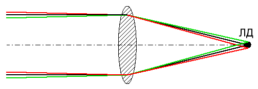

    Опять писюн с пальцем сравниваете :). Против законов физики не попрёшь. Дифракция, волновое происхождение света и всё такое. Невозможно получить тонкий и не расходящийся луч.
    Можно представить это дело как участок излучения не нулевого размера. Нулевым он просто быть не может, а значит и в фокусе линзы займёт определённую площадь. Соответственно в прямой луч с такого источника уже не собрать. Попробуйте собрать в прямой нерасходящийся луч свет с обычного светодиода - поймёте о чём я. У ЛД просто поверхность излучающая гораздо меньше, но она ведь не нулевая. Поэтому чем больше фокус и жирнее луч - тем меньше влияет эта площадь на расождение:[attachment=0:2hjo2p76]123.PNG[/attachment:2hjo2p76]А качество линз уже на заднем плане. Есть некая теория, согласно которой неровности, меньше десятой части длинны волны, для этой самой волны являются уже идеально ровной поверхностью. Т.е. нет смысла после определённого момента ещё тщательнее полировать линзу. Есть разумный предел, при котором свету уже всё равно. А современные технологии спокойно могут дать такую точность и не на самой дорогой оптике. А потери это уже отдельная тема...
    Кстати толстый луч в фокусе, на том же растоянии, обеспечит более высокую плотность энергии. Так что выжигает он лучше тонкого. И это факт. Но требования к точности фокусировки растут, а рука наша не очень подходит на роль точного регулятора фокуса. Так что выжигать толстым лучём действительно неудобно...

    Ну!!! Эта тема уже давно тут муссируется! Конечно, в фокусе всегда изображение излучателя, а не точка бесконечно малых размеров. Просто, насколько я понял, товарищ мечеться между мелкой точкой и жирным лучом и на пальцах попытался обьяснить, как уменьшить толщину лучика. Словесно здесь это неоднократно написано, но все-ж лучше один раз увидеть!

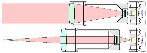

    Я для себя давно уже решил эту проблему вот таким способом:[attachment=0:1fha2xqu].PNG[/attachment:1fha2xqu]При близком фокусе диаметр луча маленький, при дальнем - большой... И выжигать удобнее и в даль светит лучше. У выходной линзы фокусное растояние должно быть в 3...4 раза больше за её диаметр, а в качестве первой линзы юзается самая обычная из коллиматора. Но тут свои проблемы есть. Коллиматор крупный, линза очень близко к ЛД находится и т.п. Я заюзал две линзочки из головок приводов, дающие луч в 5мм. А выходная стеклянная. Из какой-то лупы.
    Тут можно заюзать две линзы из одной головки сразу. Такой коллиматор получится и относительно компактным, и диаметр будет регулироватся в пределах 1...5мм, но первая линза будет располагатся почти в притык к ЛД. может и поплыть. Да и очень мелкий шаг резьбы понадобится, для его нормальной фокусировки...

    А без токарки тут можно запросто обойтись банкой от кондёра и бумажной лентой. Да вообще много чего можно придумать, чтоб просто закрепить две линзы, на растоянии друг от друга, и перемещать их... Это я просто рисовал когдато детали именно своего лазера. У меня и вся картинка в сборе валяется, но нам это тут ненужно...
