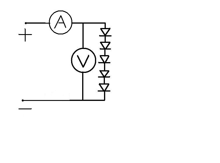

    например так?

    да.. пол вольта на диоде падение в среднем

    я запитываю схему от 3,5. Выходит, что 0,5 вольта падение на каждом диоде, отсюда: 0,5х5=2,5 общее падение напряжения.
    Кстати, падение замеряется относительно входного питания схемы или выходного, но без нагрузки?

    на диодах правильно считаешь

    Просто если падение считать относительно вольтажа, подаваемого на схему(3,6в), то получается: 3,6 - 2,5 = 1,1в на диоде, а это мало. На форуме читал про то, что оно должно быть в районе2,5в.
    Выходит, что падение замеряется относительно выходного вольтажа?
  10. Роман
    1.312
    36
    СССР
    под словом падение подразумевается реальное напряжение на самом лазерном диоде,,,,,,,,, а не та разница между батареей и диодом..........
