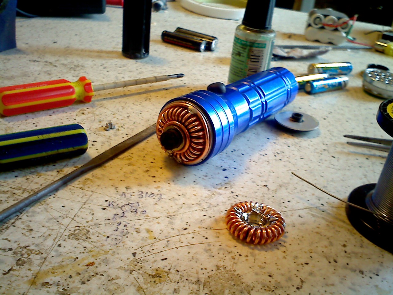

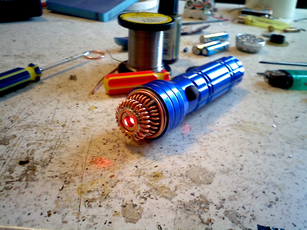

    немного добавил красивости и удобства.

  18. GELLIOS
    GELLIOS Пользователь
    Интересная находка в дизайне. Молодец.
    Главное чтоб медяха не окислилась, а то вид потеряется.
  19. nERV
    медяху на оборот хотел зачернить, а потом мелкой наждачкой. чтоб было сочетание черное/медь.
  20. Российская Федерация
    Меня писюльки тоже не радуют, а с медью ты здорово придумал! И смотрится нормально и радиатор по совместительству. Мне кажется чернить ничего не стоит... тем более что проволока уже покрыта лаком (не окислится) если конечно ты её не из провода вытащил.
