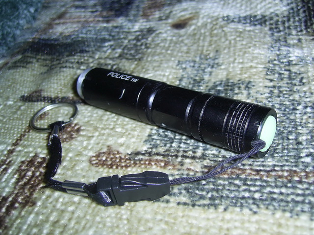

    Собрал сегодня новую игрушку...
    дрова zxsc400, снял с предыдущего блюрейника, ток 250мА, это порядка 250мВт.
    Все фото сделаны без дыма, говнофотиком на 4Мпикс.
    Как он жжется.... ужас)) я пока настраивал, раз десять обжогся!! с 5 метров в руку свечу, больно!! дальше не пробовал..

    Как видно, головы отличаются раза в полтора. 250мВт я дал именно тому, у которого 3.36. еще один можно запустить на 200, среднячки на 150, ну и тухляки на 100. Один сломал уже, стандартный радиатор приклеен к диоду, очень трудно выковыривается.
  6. Artemka
    Сейчас линза от двухстволки стоит, не переделывал еще, потом от головы с просветлением поставлю.
