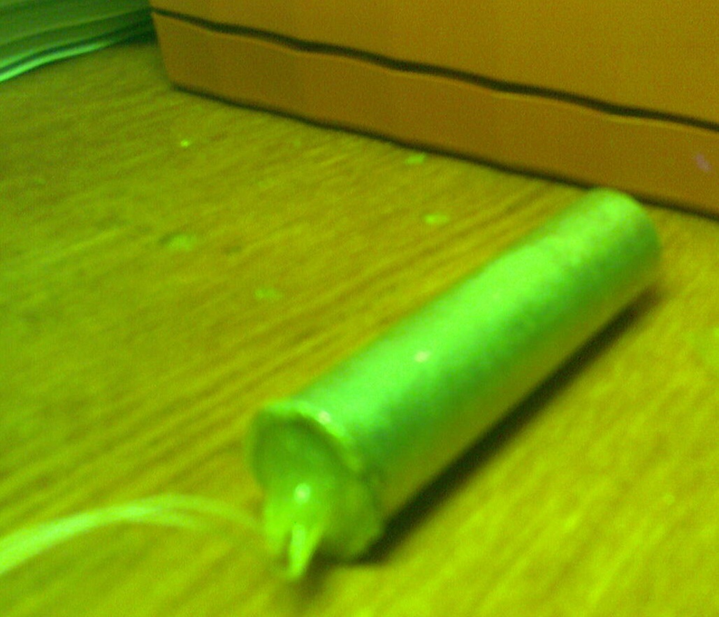

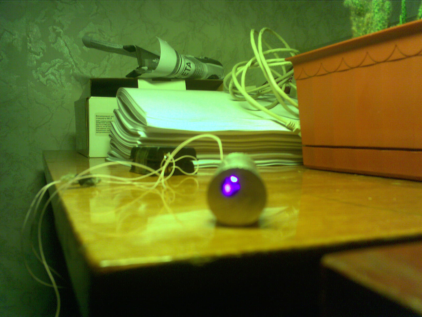

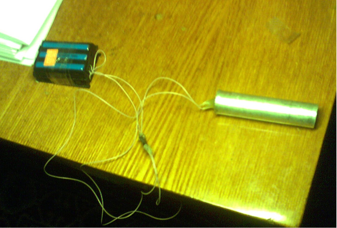

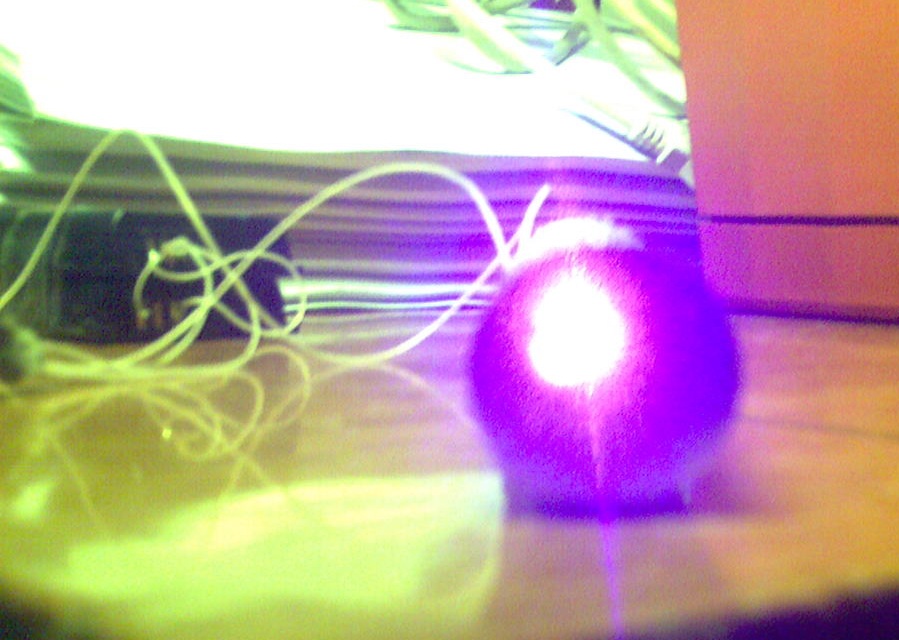

  6. Cyber
    Cyber Пользователь
    Вот фотки:
    [attachment=3:2hvz3l30]1.jpg[/attachment:2hvz3l30]
    [attachment=2:2hvz3l30]2.jpg[/attachment:2hvz3l30]
    [attachment=1:2hvz3l30]3.jpg[/attachment:2hvz3l30]
    [attachment=0:2hvz3l30]5.jpg[/attachment:2hvz3l30]
    Сам сверлил на станке. Внутри диод в коллиматоре с маленькой пластиной радиатора и все это через термопасту прилеплено к корпусу болванки и залито сверху термоклеем.

  7. Dendj
    Dendj Новичок
    да жаль диодик, а ты от чего питал?
  8. DRACON
    DRACON Новичок
    На инфракрасный смахивает сильно.
    нет...это не ик...моя камера вообще видит ик в желтом свете :) кстати у никитаса его синий диод также светится, как этот в начале до перегорания
  10. Cyber
    Cyber Пользователь
    сорри за качество, с телефона снимал
    на фотках два акка от сотового выдают в пределах 6,5 - 7В. Это сейчас когда диод сдох он начинает светиться около 300мА, поэтому напрямую его сажаю на 6.5В. А так платку сделал, там стоит 2SB1117, ток задается переменником, платка подключается к другой плате управления с МК at91sam7s и к компу по USB. С компа можно задавать режим (имп/непр/от кнопки), частоту, скважность(длительность) имульсов, ну и еще что в голову взбредет.
    ну цвет диода после перегорания не изменился, так и остался фиолетовый
    все фотки сделаны после перегорания, просто на камеру светил напрямую, из-за чего блики и кажется что мощно светит.
