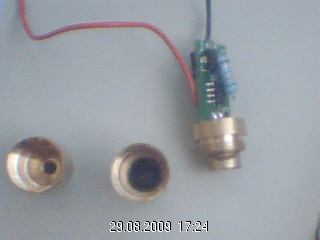

    Напишу о 20мВт, т.к. на мой взгляд модули одинаковы.
    Латунный непроклееный корпус , размеры и конструкцию видно на фото. Склейка ~1Х1Х2.5мм.
    При питании 3В жрал 180мА , но недолго , подстроечник под рукой. :) Кратковременно увеличивал ток до 600мА , при этом модуль сильно грелся , но спички жег. :) Остановился на 360 мА , при этом модуль не греется и светит намного ярче и жгет немного. Пакеты и проч хрень. ИМХО для спирографа самое оно.
    Имеющим вопросы попробую ответить. :)

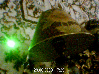

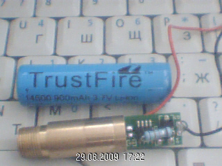

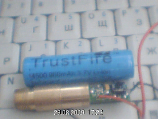

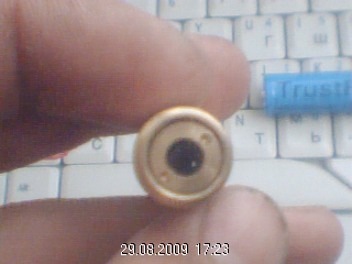

    вообъщем пришол сегодня модуль с диала 5 мВ спасибо thehol-у за то что помог заказать впечатления есть я ввосторге тк это моя первая указка сначала ток жрала 200 мА но я поднял до 350мА болше сцыкатно было
    лучь виден днём в комнате
    модуль не проклеен легко раскручивается
    ноесть и негативная сторона в том что луч выходит не по центру а немного сбоку :evil: пробовал настроить
    фокусировку не получилось кажеться шайбочка приклеена
    питаю всё это дело 1 li-ion

    именно такой стоит ручках !на 150 мвт прям точ в точ я по фокусу узнал)
  15. Drago
    во-во,я в своей темк про 50мвт тоже об этом писал,причем он так конкретно под углом выходит:
    http://i049.radikal.ru/0908/1c/51e8b944fdf5.jpg
  16. trehol
    trehol Новичок
    Нууу. Это уже очень большая несоосность. maks , у тебя также?
    Небольшое наблюдение по модулям: во всех мной виденых до 50мВт включительно , немного отколоты края КТП на склейке. При этом размер склейки до 100мВт включительно одинаковый. Мнекажецца , что китайцы выпиливают два-три размера кристаллов , а отбраковку (покоцаные) просто ставят на менее мощные. Очень прошу имеющих модули подтвердить или опровергнуть.
    Сфотать к сожалению не могу , т.к. фотик уехал с сыном на Украину , отдыхать. :) Видеокамера , даже фулка нужного качества не дает.
    upd: Немного видно на "видеокамерных" фотках.
    При этом положение склейки подобрано так , что луч (очень,очень тонкий)выходит из непокоцаной части кристалла.
    upd: Axis наблюдение подтвердил. Вернее после разговора с ним обратил внимание.
  17. maks
    maks Пользователь
    не ятолько что смотрел у меня кристал нормальный края целые
    а луч выходит сбоку но не под наклоном

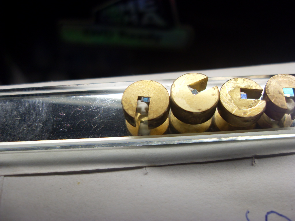

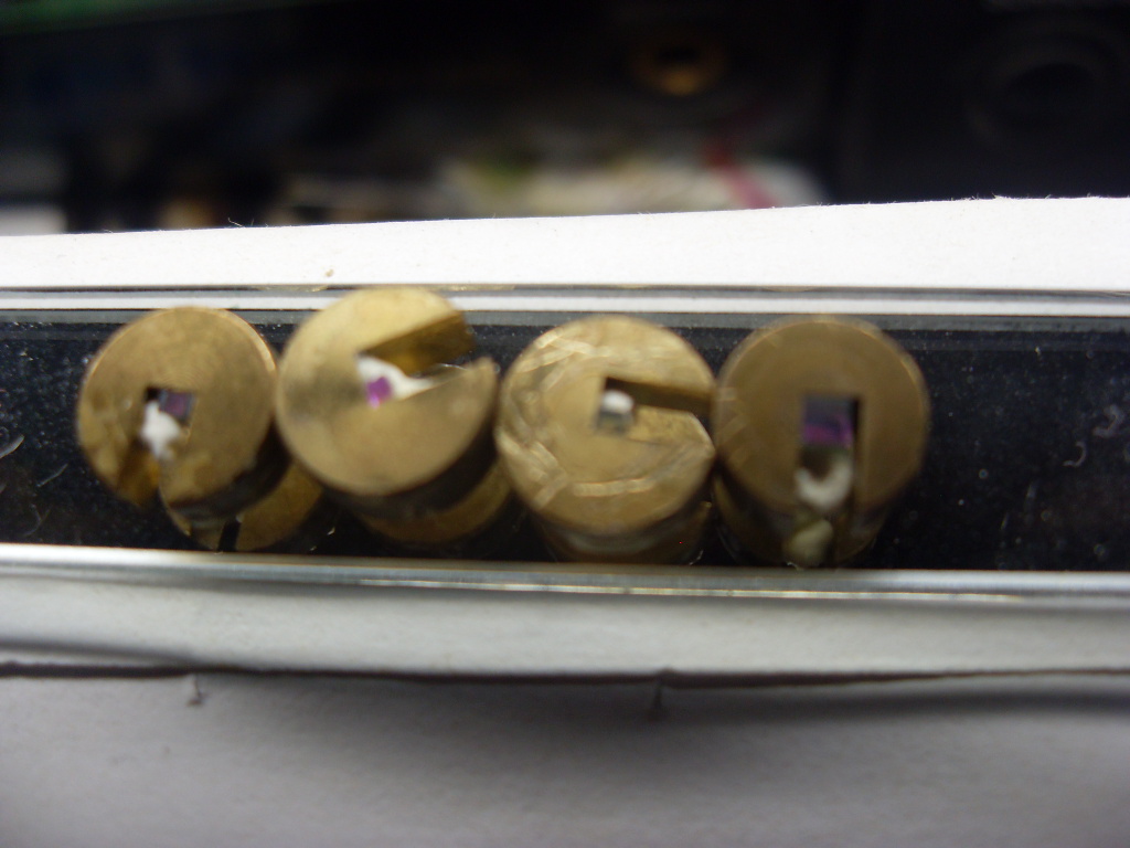

    Типоразмеров склеек 2 , но вот разновидностей много. Обратите внимание у первой слева-зеркала, у третьей-другая светопроницаемость.

    ох и клея таам :mad:
  20. Искатель
    Искатель Новичок
    Так что , этот скол может просто очередной изврат .
