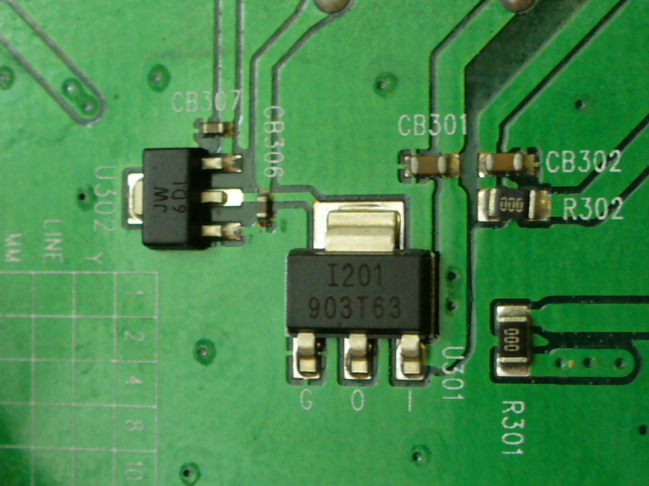

    Можно сделать драйвер из него?Я пока не очень разбираюсь :oops: , но как я из даташита понял, при входящем напряжении 4-6,5в будет выходящее 3,3в с током до 600мА.Если не так, поправьте и подскажите, что с ним сделать, чтоб диод питать им, если можно.
    [attachment=0:26z5fqxd]P1060207.JPG[/attachment:26z5fqxd]
    Соседняя поменьше микросхемка что такое?Я не нашел

    На плате от привода

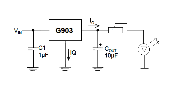

    [attachment=0:2p3wt0c8]Безымянный.png[/attachment:2p3wt0c8]
    Так примерно должно быть?
    Конденсаторы, я думаю, любые можно?Много смд керамики с плат есть, пойдет наверно
    Отвечу себе на некоторые вопросы.Собрал схемку из даташита, ничего не выпаивал, на плате прямо проводки в нужных точках пока подпаял.Конденсаторы там в цепи есть свои.Вход- зарядка от телефона ~5в.Нагрузка- лампочка.На выходе напряжение ровно 3,3в. :cool: Ток опускается с ~0,4 до ~0,3А с прогревом нити накаливания
    Вместо зарядки на вход поставил 3 аккумулятора.На выходе 3,18в.Смотрю, в чем дело, аккумуляторы под нагрузкой просели до 3,7в, уже не хватает напряжения на входе.Ток не посмотрел.
    Поставлю четвертый аккумулятор, должно хватить тогда.

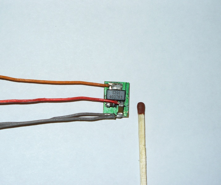

    Вот обрезал лишнее, припаял провода:
    [attachment=0:3s5gjfyj]P1060211.JPG[/attachment:3s5gjfyj]
    Красный вход, оранжевый выход, серые-земля
    Коненсаторы допаял прямо туда, на вход побольше чуток, на выход поменьше, на самом лд конденсатор уже тоже припаян.Резистор будет между платой и ЛД.Завтра буду испытывать, о результатах отпишусь
