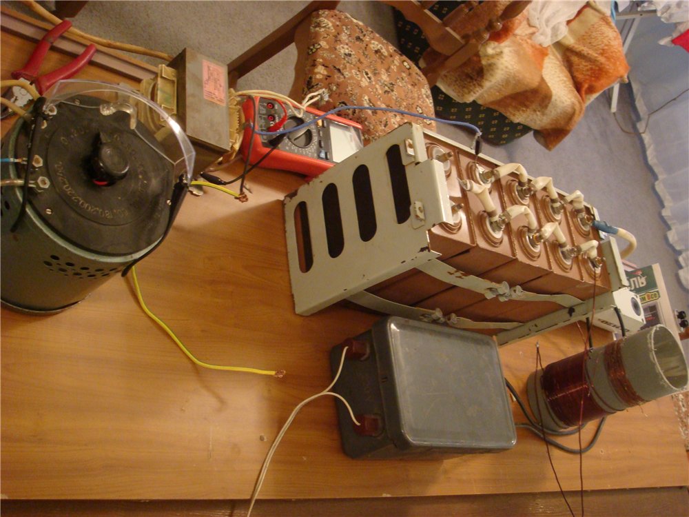

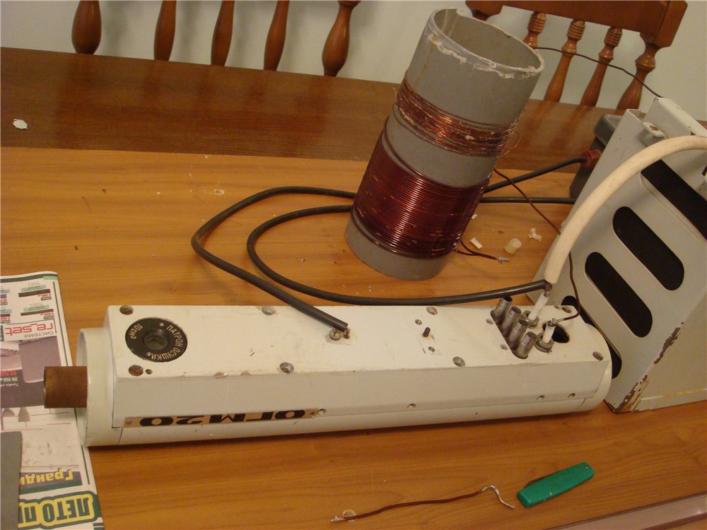

    запустил сегодня наконец-то излучатель от лазера ОГМ-20 со новоприобретёнными ифп-800. к квантрон вставил самую убитую - у неё внутри на 1/4 всё чёрным налётом вольфрама засрано. активный элемент тоже кстати не супер: при протирании всё оптики спиртом на одном из торцов есть небольшая помарочка в виде тёмного пятна-царапины. я поставил стержень этим концом к глухому зеркалу (вернее там две призмы). или лучше повернуть этот торец к выходному зеркалу? как кто думает?

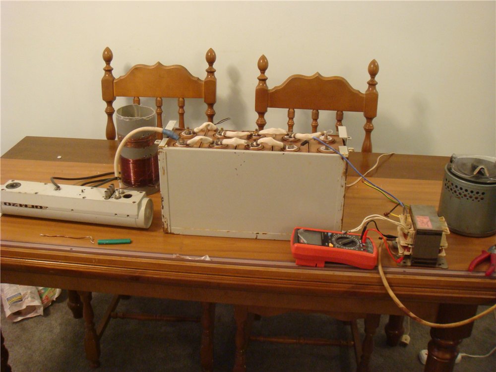

    питается лампа накачки от батареи из четырёх капов 3кВ 100мкф каждый (на фото установки их пять, но пятый не подключен ибо дохлый) через индуктивность 120мкГн (первичка от ламповой теслы 38 витков 2мм провода). зарядка капов осуществляется через французкский МОТ 1440Вт 230/2300в и полупроводниковый диод. регулирования напряжения, подаваемого на первичку МОТа осуществляется ЛАТРом на 9А. после зарядки капов один из проводом вторички МОТа отключается от капов и вместо ЛАТРа к сети подключается НСТ 220/10000в, вторичка которого подключена к + выводу капов и корпусу излучателя, при этом ксенон в ифп-шке ионизируются и капы пыхают в ксенонку. для охлаждения и уменьшения деструктивного действия аккустической волны в рубашку квантрона залита кипячёная вода комнатной температуры. прокачку воды пока не делал, т.к. импульсы очень редки.
    т.к. киловольтметра нет то прходилось брать что напруга с ЛАТРа увеличивается в 10 раз и после выпрямления остаётся неизменной (на корень из 2 напруга увеличивается ведь только при выпрямлении
    диодным мостом?) ифп-800 расчитана на рабочее напряжение 1600в поэтому батарею заряжал вначале до 1100в (примерно 240Дж; 113в на первичке МОТа по тестеру) на газетке только широкое красное пятно:
