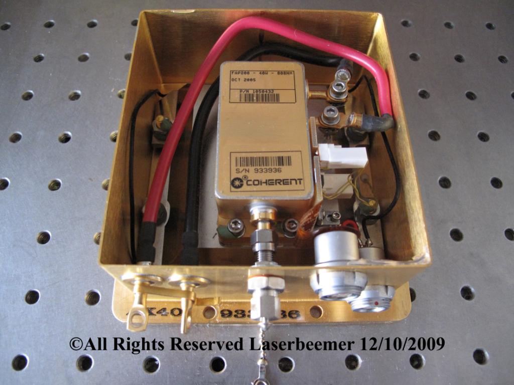

    Ребя кто подскажет, знакомый америкос хочет сделать мне подарок к новому году. Говорит что может раздобыть вот такой диод:
    Coherent 40Watt 808nm Laser Diode Module
    Собственно вопрос, есть ли смысл с ним заморачиватся... Какую оптику нужно ним качать для получения максимального эффекта и сколько она может мне обойтись??
    Желаемый результат -532 нм

    Гы! (fap-fap-)FAP800-40W. Излучение выводится в волокно с сердцевиной 800 мкм, причём, как я понимяу, чтобы использовать этот девайс "как есть" (со всей коробкой), это волокно таки нужно к нему подключать - там после диода стоит переходник. Если вытащить сам лазерный диод (на картинке в центре), то у него будет вполне юзабельный выход - такой же разъём SMA-905, как должен быть на волокне (штыревая часть), и на него можно придумать какую-нибудь линзу. Но тогда придётся придумывать ещё что-то внешнее в качестве модуля Плетье и радиатора. Вот что из этого можно получить в виде DPSS - не знаю, но тоже интересно, ибо, скорее всего, через месяц получу такой диод, но без коробки.

    Видел фокусирующие линзочки под SMA-905, но цена несколько кусается - доходит до 40 баксов. В принципе, если защитить торец разъёма от пыли (затычку можно выточить из обычного радиочастотного SMA-разъёма), то дальше можно играться уже обычными линзами. От 400-микронного, по крайней мере, расходится не слишком сильно, поэтому можно обойтись линзами осмысленного размера.

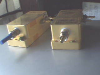

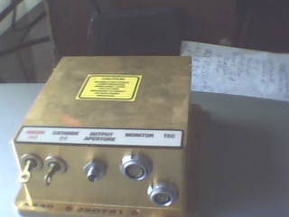

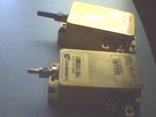

    У меня два таких модуля по 40Вт!Спрашивал человека, что занимается серьезно ДПСС, он говорит что оптика очень дорого обойдется для получения 532нм, если кристаллы еще найти реально, то проблематично с поляризатором для ввода излучения и выходным зеркалом (оно должно иметь большой радиус кривизны).

  20. avrerum
    avrerum Пользователь
    Поляризатор как я понял специальный, который позволяет с волокон линейки вводить излучение в АЭ и при этом служит глухим зеркалом для АЭ.Я таких на ебэй что-то и не встречал в продаже :(
