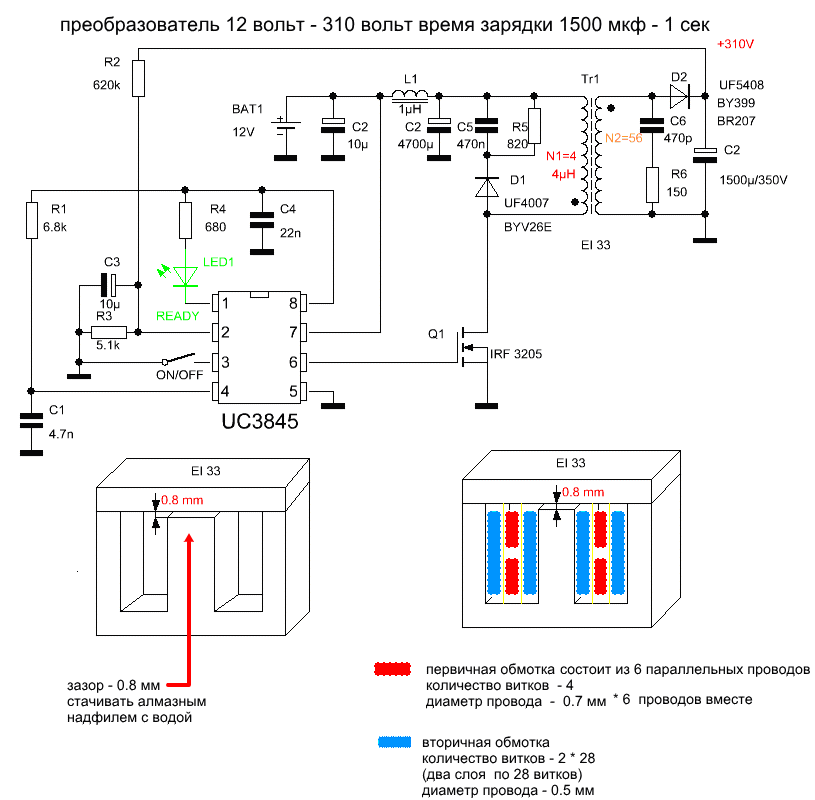

    И это в то время, когда можно собрать простой, но мощный преобразователь для их зарядки. Который за секунды их заряжать будет...
  16. luxor
    Ну я и птаюсь ВДОЛБИТЬ что есть такая микруха uc3845 1500мкф 350вольт за 1-2 секунды
  17. maks
    maks Пользователь
    luxor кинь сюда схему на ентой микрушке
  18. luxor
    описание тут собирай по этой схеме
    [attachment=0:3rfl9dhi]f2661382776e.gif[/attachment:3rfl9dhi]
      38,4 КБ
      1.556
