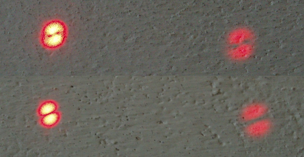

    Лазер лгн-105, включаю иногда для прогрева, в последний раз (да и все разы до этого) была ТЕМ01*, то есть ровный луч с темным пятном по центру. Сейчас вот такая вот картина:
    Сверху - сразу после включения, снизу - минут через 10 (видимо как разогреля).
    Это проблема с лазером или БП?

    похоже слишком большой ток.

    Хм, бп дает возможность регулировать ток, у меня всегда стоит на минимум (2ма если верить показаниям встроенного миллиамперметра), больше не ставлю, так как яркость луча не увеличивается (хотя яркость разряда увеличивается заметно). Потом попробую добавочными сопротивлениями еще уменьшить ток.

    значит трубка натекла- увеличилось внутр.сопротивление(значит и рассеиваемая мощность)

    на нижней картинке чёткая мода ТЕМ01.
    Ровный луч с тёмным пятном по центру (кольцо) это мода ТЕМ10.
    Возможно лазер уже начинает сдавать позиции. Кончается ресурс. Может не хватает току. Если натечёт в трубку, то генерация будет пропадать заметно или совсем, т.к. состав смеси поменяется.

    Судя по этой картинке, 01*.
    Вроде как, лазером не пользовались, хотя ему лет 25-26.
    Сейчас подождал, пока остынет, снова включил, оказывается переход с 1 на 2 картинку плавный, а при увеличении тока луч стремится к форме на 1 картинке. В общем, как будет возможность уменьшать ток вплоть до потери генерации, посмотрю что будет с лучом.

    А с увеличить ток немного не пробовал?
    То что им не пользовались - не факт, что из него ничего не вытекло. Это же газовая среда, а не кристалл.

    Пробовал: (макс 7-8 ма)
    -на холодный лазер, форма как на рис.1, не меняется
    -когда только начинает нагреваться, и форма как бы переходная, то, как выше написал, при увеличении приближается к форме с картинки 1
    -ну когда полность прогрет, форма с картинки 2 и с увеличением тока ничего не меняется.
    В общем, остается только проверить, что будет при уменьшении ниже предела бп, но это надо ставить вв резисторы параллельно или последовательно трубке, забыл что там, стабилизатор тока или напряжения. Найду схему - посмотрю, а резисторы придется из обычных набирать...

    МЛТ-2(чистые) спокойно 2-3кВ выдерживают.. -
    -!ПОСЛЕДОВАТЕЛЬНО!-
