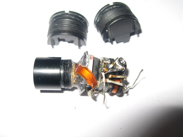

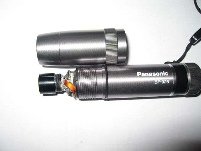

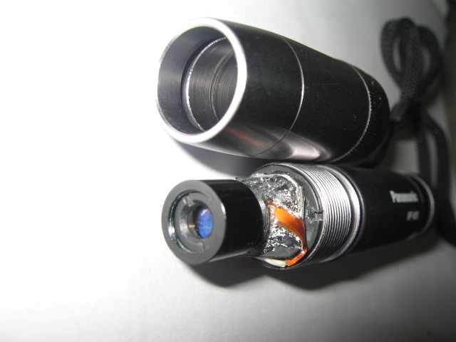

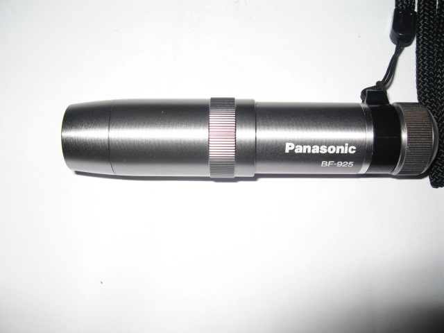

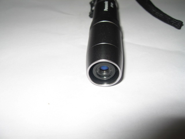

    22x, 650nm
      57,8 КБ
      953
      49,2 КБ
      953
      55,5 КБ
      872
      60 КБ
      956
  2. trospam
    trospam Новичок
    Через какой драйвер питаеш???Ток какой???

  6. INFERION
    Выглядит ахеренно. Надо и себе такой корпус поискать. Ток в самый раз. ЛД долго жить будет :).
    А можешь показать внутренее пространство этого фонарика? Я под такой элемент питания хочу сделать, но мне нужно много места для оптики (сантимета 4) :(.

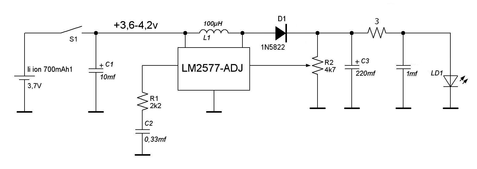

  7. karen170878
    karen170878 Новичок
    tok mojno izmenit s pomoshiu rezistora r*, optika ot gotovogo lasernogo modula 5mw

    tyago Новичок
    таак, очень интересно и ... странно
    оптика походу из HLDPM12-655-5 - интересно, но странно то, что не торчит. Более того, вкручена до упора. Чо сделал, признавайся :)
    Драйвер состоит из step-up и... линейного стаб-ра с достаточно высоким падением напряжения 0_о ясно
    походу платка с деталюшками довольно большая - 2 МС + индуктивность аж 100мкГн...
    конструкция супер,а вот схемка извратская ;) проще тогда уж сепик на лм2621 было собрать..но главное хотя это то,что создателя все устраввает и все норм работает

  11. luxor
    извините за дибильный вопрос - модуль пластиковый иль металический ? :?:

  13. tyago
    tyago Новичок
    металлический, с пластиковым коллиматором и просветленной акриловой линзой
  14. karen170878
    karen170878 Новичок
    u лм2621 maksimalniy tok 1A a u lm2577 3A, sovsem ne greetca. vse detali v chip korpusax, detali pripoyal drug k drugu bez plati, korpus fanarika aliumineviy, vodonepronicaemiy, ot odnogo zaryada raotaet pochti chas neprerivno
  15. INFERION
    Переделай схему на сепик и выкинь LM317. Это уже реально изврат ;) . Для сепика тебе понадобится только добавить в преобразователь ещё один дроссель и конденсатор, зато он сможет как повышать, так и понижать.
    Можно ещё поставить два или три обычных быстрых выпрямительных диода, вместо одного Шоттки. На них будет падать достаточное напряжение, для того чтоб аккум не спалил ЛД сквозным током. Но всё равно на них будет рассеиватся в разы меньше энергии, чем на LM317...

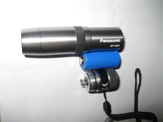

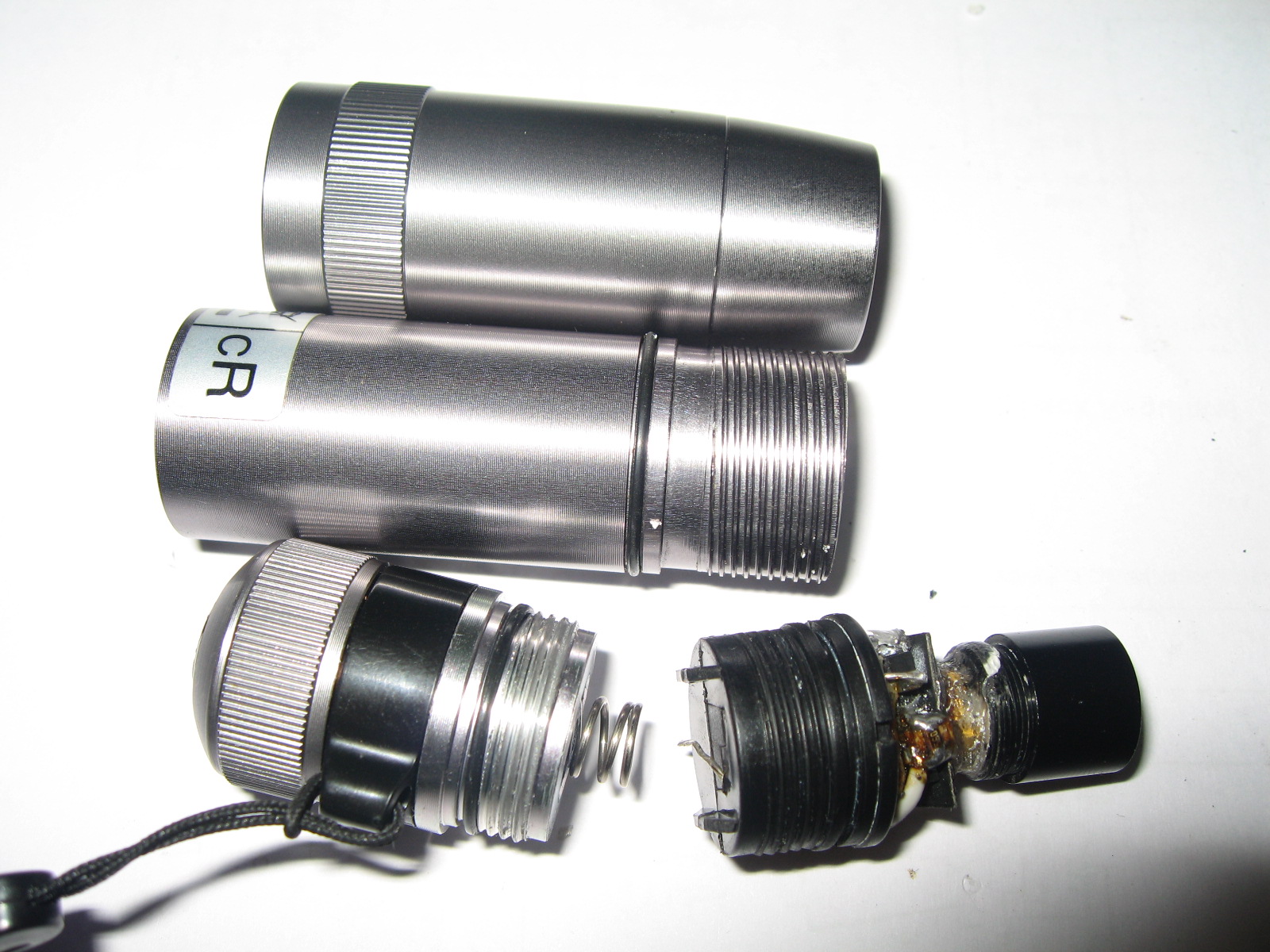

  16. karen170878
    karen170878 Новичок
    vot i vse

  17. karen170878
    karen170878 Новичок
    INFERION a mojesh vikladivat sxemku kak peredelat?
  18. INFERION
    Вот самый простой вариант. Напряжение преобразователю прийдётся повышать ввсего до 4,2V. КПД намного выше. Его можно ещё сильнее поднять, если сделать сепик, но это сложнее...

  19. karen170878
    karen170878 Новичок
    я всё ето и так понимаю. но как подключить к лм2577 ещё один дроссель и конденсатор
  20. INFERION
