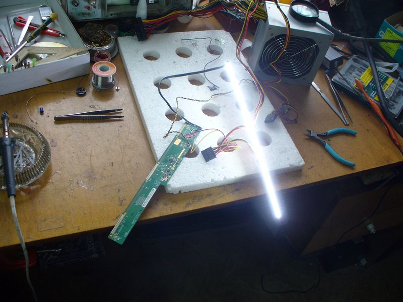

    как то раз менял матрицу на ноуте.... уже когда крутил разбитую в руках р0дилась мысль - можно ведь подсветку использовать и в других разных направлениях, например сделать фото рамку с подсветкой или подсветку ниши для клавиатуры, а может ультратонкую настольную лампу, а ещё реснички фар как у новых Audi (они тогда только появлятся начали). и как обычно положил на полку...
    время бежит... теперь в моде "ЛЕД матрицы" и решил я включить подсветку - всё оказалось элементарно:

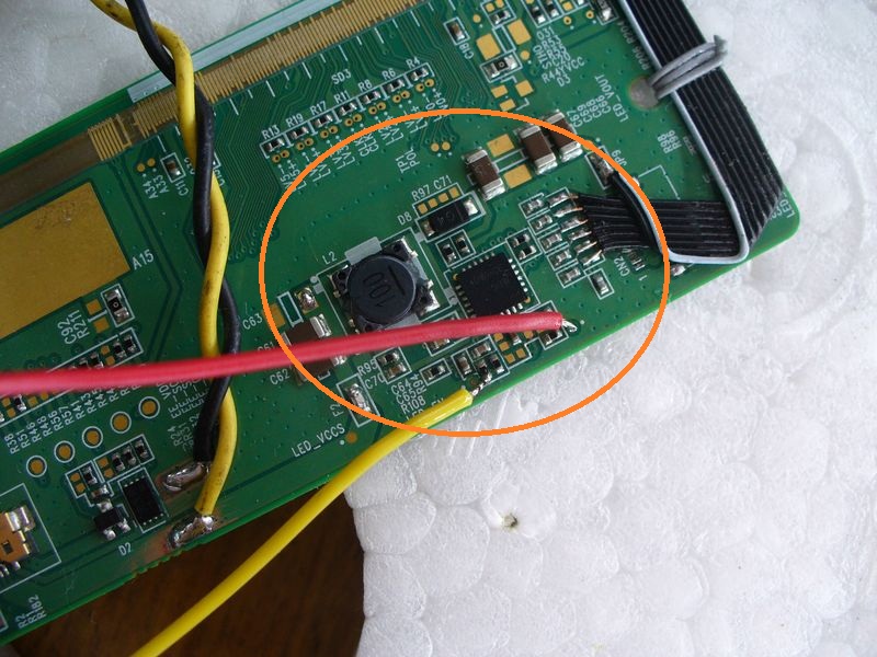

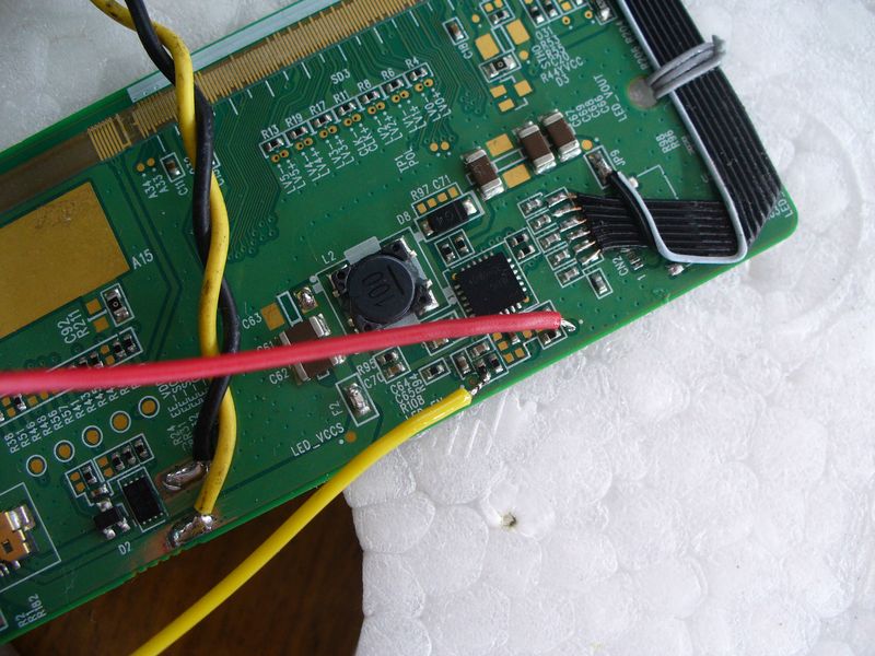

    для этого на разьём матрици нужно подать три сигнала
    PWM_EN, VLED_EN, VLED, первые два до 5в (сигналы включения инвертера)
    и третий от 6В до 21В (если пологаться на один из даташитов) как правило в ноутбуках это 12В.... у меня заработал и от 5в, но дросель сильно грелся...
    можно управлять яркостью шим сигналом PWM_EN, параметры есть в даташитах... схемку управления наверняка можно собрать и на 555таймере (схем полно в интернете), а можно и на PIC контролере...

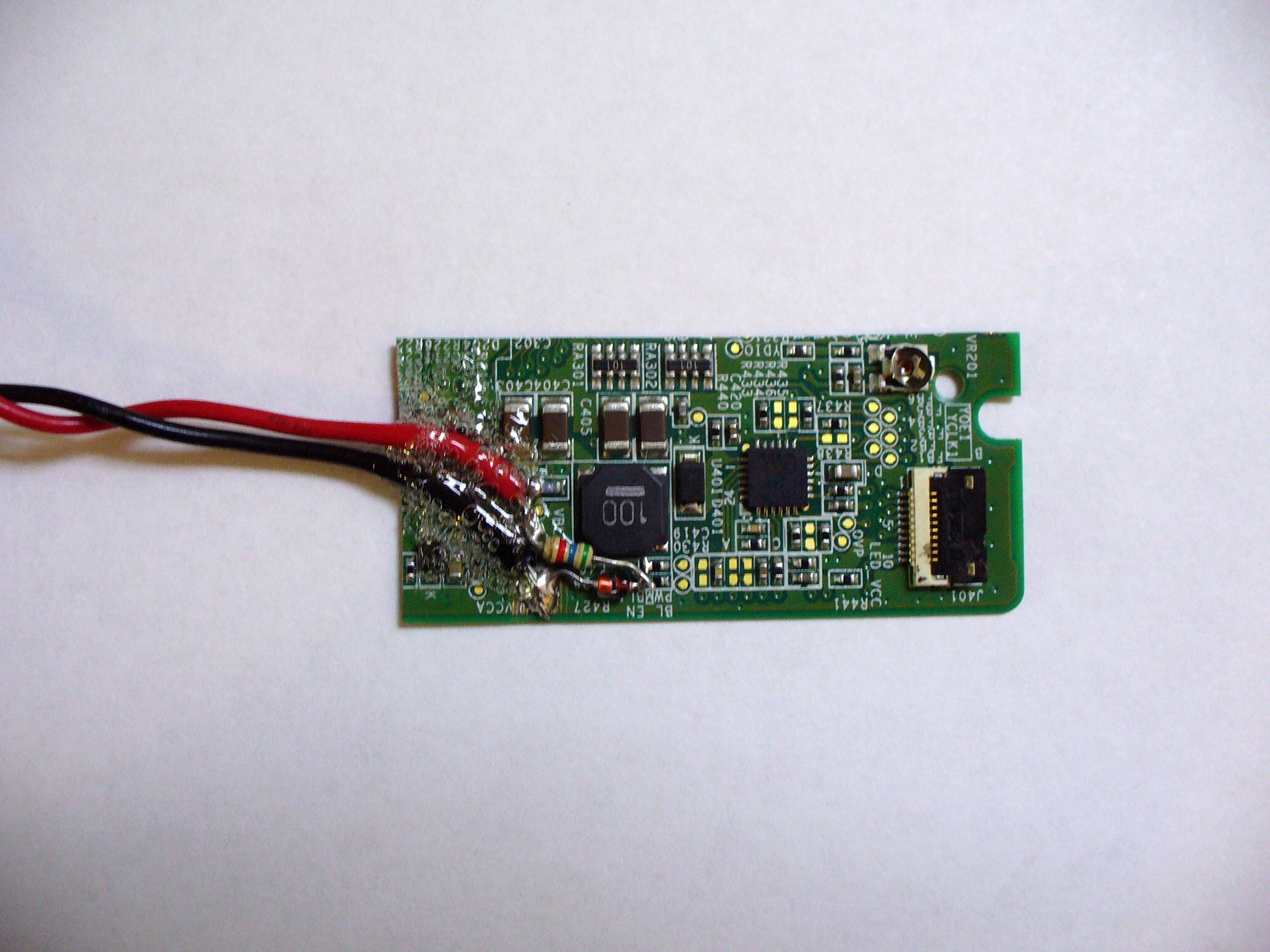

    Ээ, а нахрена ради led-подсветки такую огромную по сравнению с самой подсветкой плату держать? Обычный драйвер led не подойдет?
  5. hynt
    hynt Пользователь
    Squork, ну и я так подумал... всё равно не курю...
    так это плата от матрици, а сам драйвер можно обрезать и достаточно компактно получится...

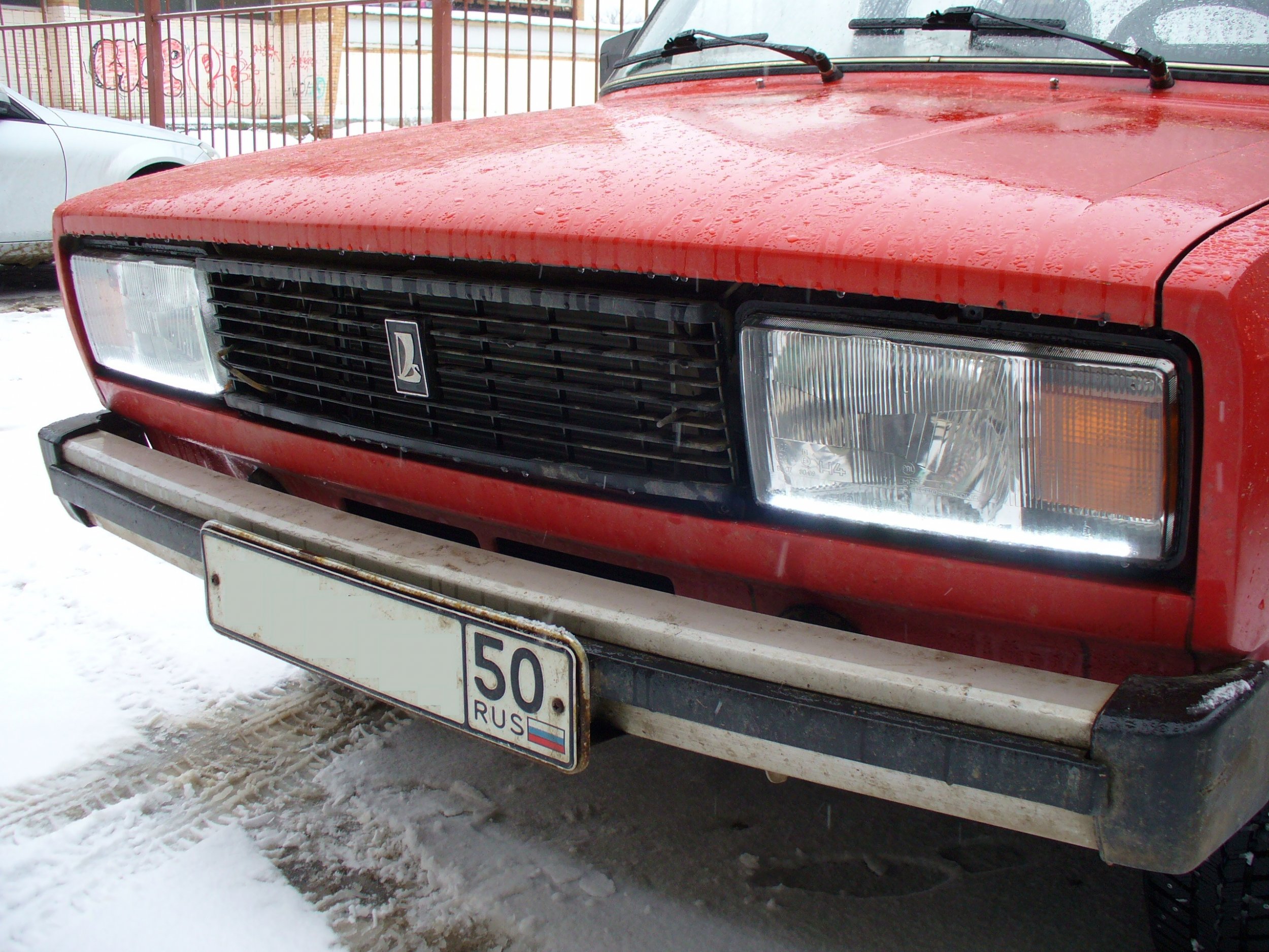

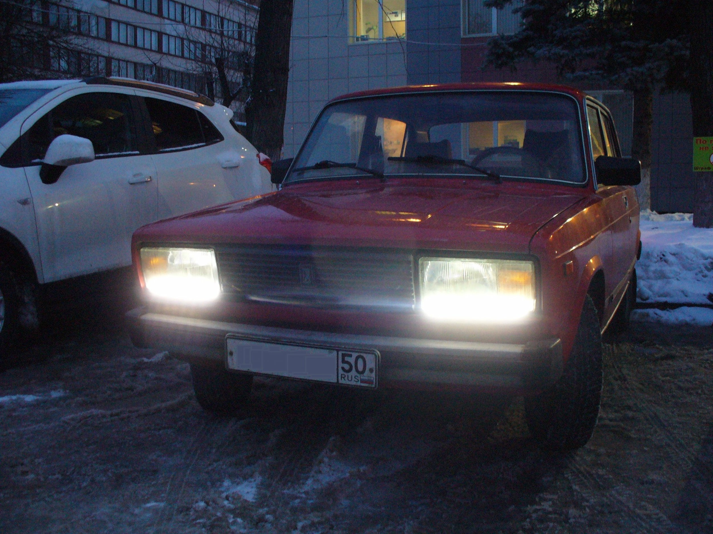

    Как и планировалось применение нашлось в роли ходовых огней... получилось очень даже очень...
    Взял две матрицы B156XW02 V.2, в них 6ти канальная подсветка, по длине фары пришлось отрезать одну из 6 секций светодиодов по 8штук...
    припаял резистор с питания 2-5ком на вход яркости и включения и поставил стабилитрон 5в (по даташиту) хотя на работе такая матрица и без стабилитрона уже долго работает...
    Плату интуитивно отрезал обычными ножницами, залил немного клея для фиксации проводов, покрыл лаком из балончика и саму светодиодную полоску, которую потом к стеклу приклеил. Платку в термоусадку и всё это в фару и припаял к габаритным огням, сами лампочки вынул...
    Потребление одной такой полоски 0,3А.
    Днём достаточно хорошо светит, даже лучше чем покупные... вечером немного слепит, если вглядываться.
