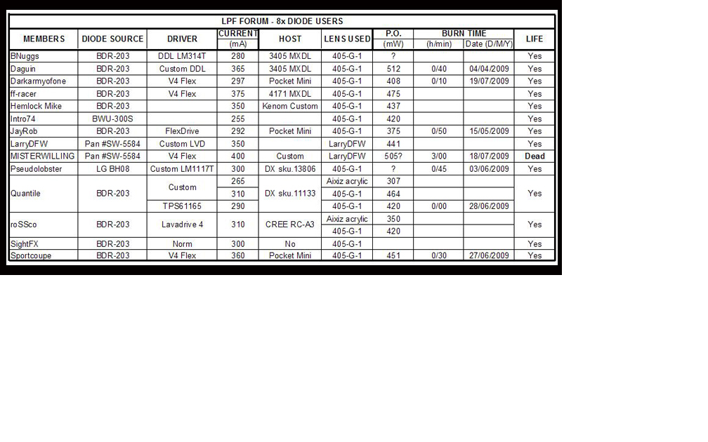

    Вот табличка с буржуйского форума о ЛД с Pioneer bdr-203
