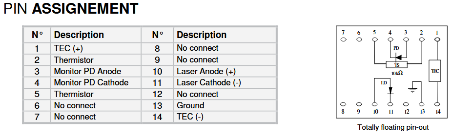

    Оказалось что почти все цепи в разъеме питания лазера задействованы.

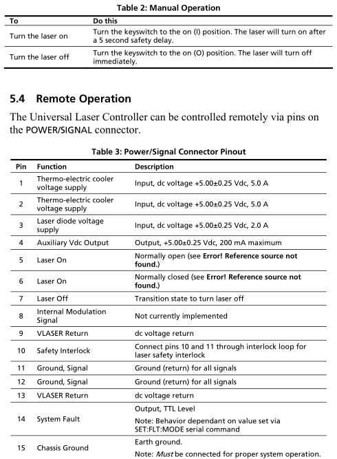

  3. SparkPower
    SparkPower Пользователь

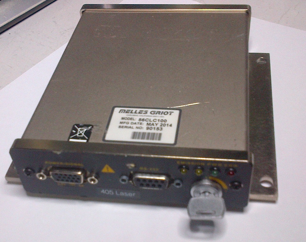

    Проще оказалось купить штатный контроллер питания. Model 56CLC100.

  5. SparkPower

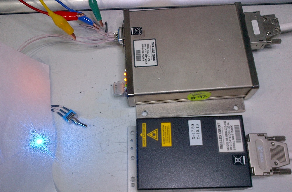

    Найти оригинальный кабель от контроллера к лазеру не удалось, пришлось паять свой.
    Мне повезло, купленные части лазера оказались годными.
    Все работает.
    При пуске происходит бросок тока по цепи питания pin1 под 3 А. Надо минимум 4А в сумме (это по всем цепям питания +5В).
    Далее потребление снижается.

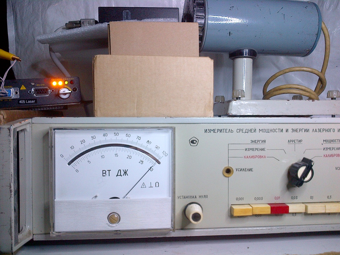

    Измерение мощности показало окало 30мВт на выходе лазера

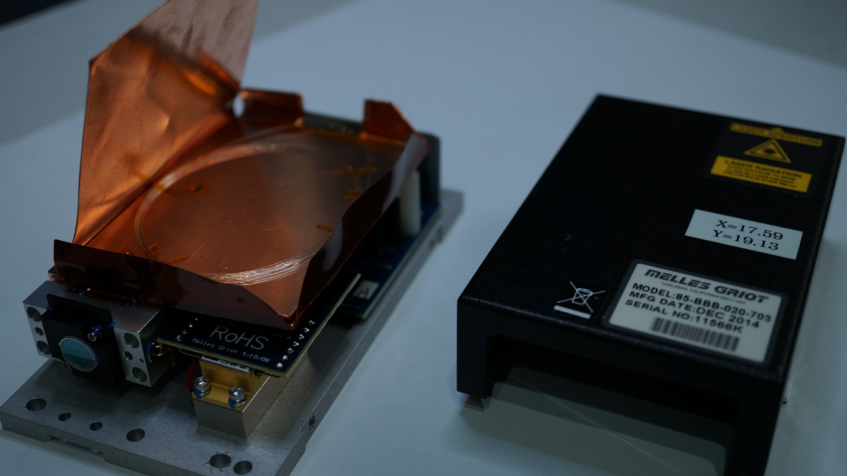

    Попалось видео, о лазере, состоящем из лазера накачки, волокна возможно генераторного, и преобразователя частоты. И все это в одном изделии.
    Вот здесь это видео: https://rutube.ru/video/8b6705e48544a339048ab8b4181ac8de/?ysclid=m96xs7obcw925196590
    Нашел его в продаже на EBAY. За $49 !
    С доставкой это составило: 9800р.
    Сначала я полагал, что это не особо сложная штуковина, и в простейшем случае ее можно будет легко запустить, подав ток на диод накачки. Но да-же это не получилось. Оказалось, что в выключенном состоянии цепь диода закорочена реле, для защиты диода от статики. Полученный лазерный модуль хорошо выглядел, и курочить его желание не возникло. Я нашел описание цепей разъема питания лазерного модуля. Стало ясно, что у меня нет никакой конкретной информации о сигналах обратных связей и их уровнях. Я решил купить модуль управления.
    Модуль управления обошелся в 15300р.
    Разобравшись с кабелями, и цепями управления, я состыковал блоки и включил. На удивление, все заработало!
    Теперь у меня рабочий комплект лазера.
    Это хороший учебник, по режимам работы. Можно посмотреть как все работает, какие где уровни, температуры. Какая динамика управляющих сигналов, какие уровни шумов и т.д.

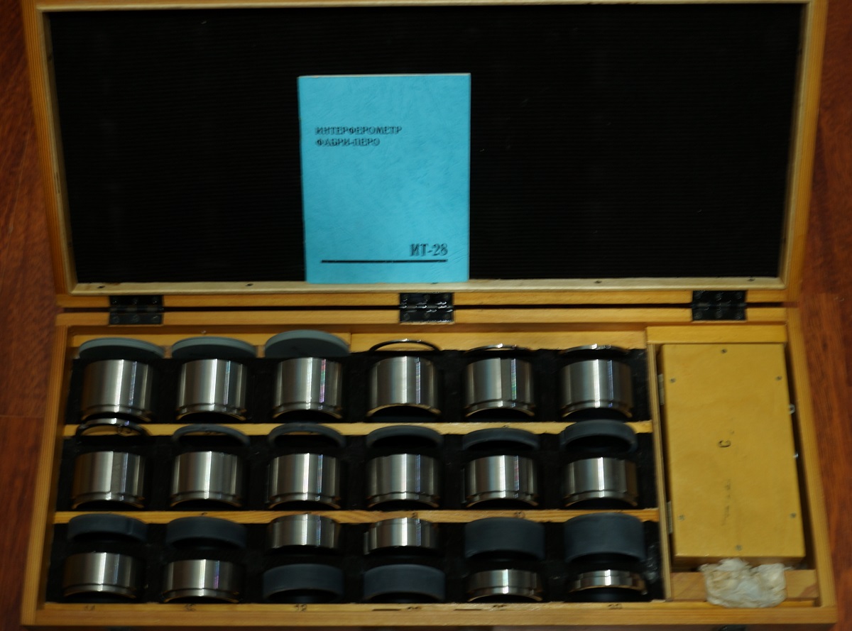

    Теперь в перспективе надо будет попытаться оценить качество излучения лазера. Есть интерферометр Фабри Перо (но я им не разу не пользовался), и спектрометр.
